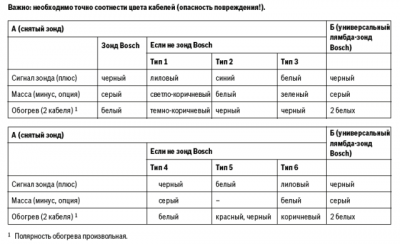

Какие у тебя цветом провода на Накамоте? Два одинаковых цветом провода полюбому на подогрев лямбды т.е. на два других одинаковых цветом провода.

2-Чёрных,1-серый,1-белый

Извиняюсь перепутал 2-белых,1-серый,1- чёрный
