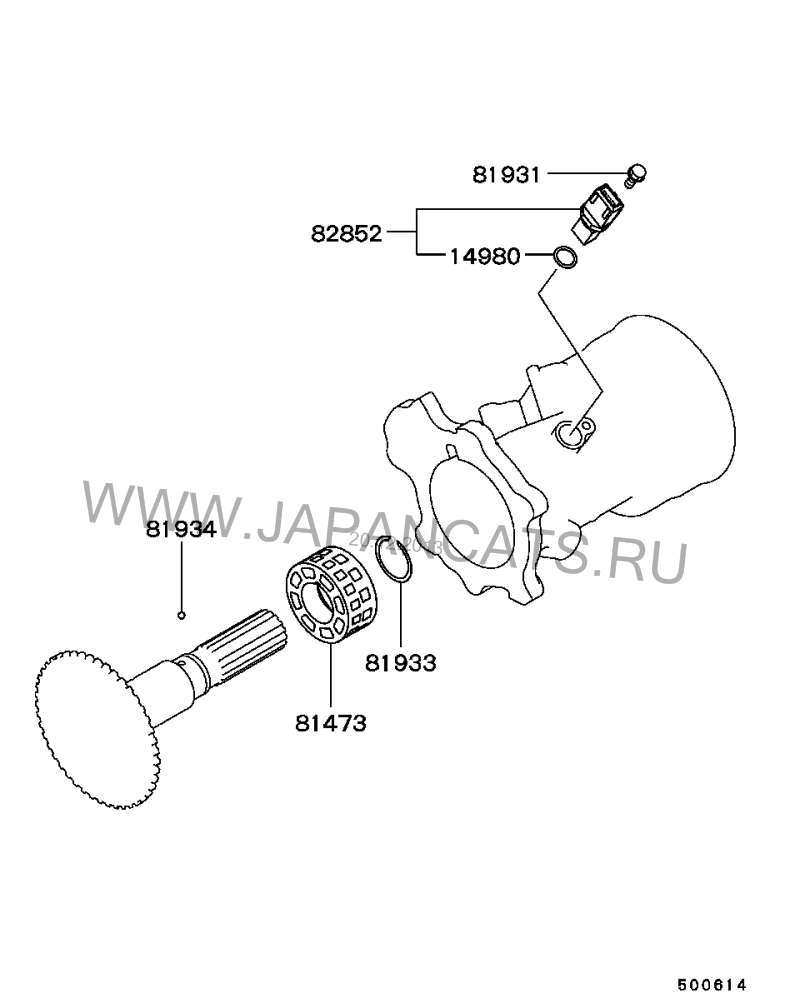

Не не менял. А где он стоит?
Pauk42
Сообщения: 101
Зарегистрирован: 16 окт 2012, 11:35
Мой автомобиль(и):: MMC MONTERO
Откуда: Кемерово
Поблагодарили: 7 раз
Re: Врет спидометр. Помогите!!!!
Сообщение Pauk42 »
Вот этот датчик.
