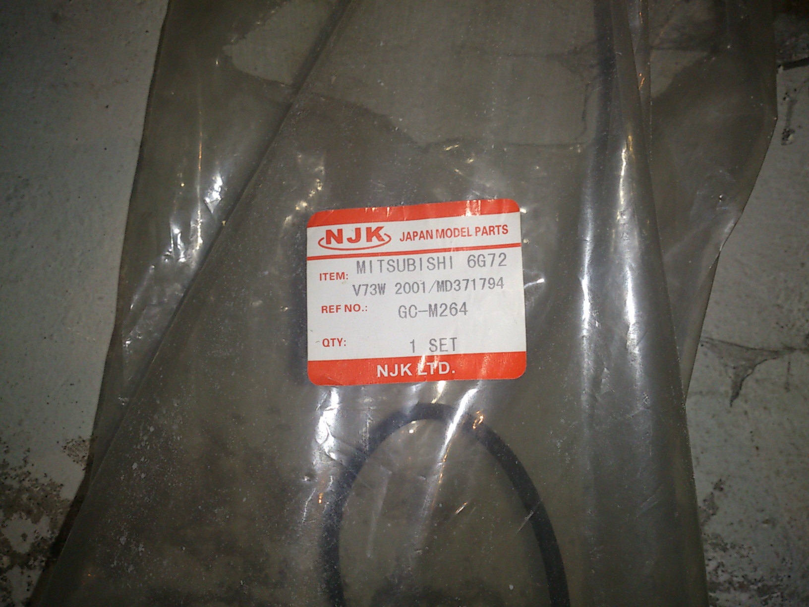

Дед Василь

HiTEX, дядь Вась, спасибо, но на фотке от 6G72 - не факт что мне подойдут. А чой-та NGK какой-то NJK ? :)
