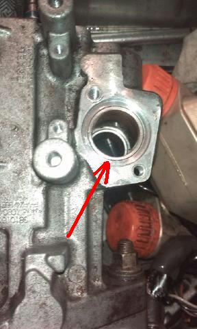

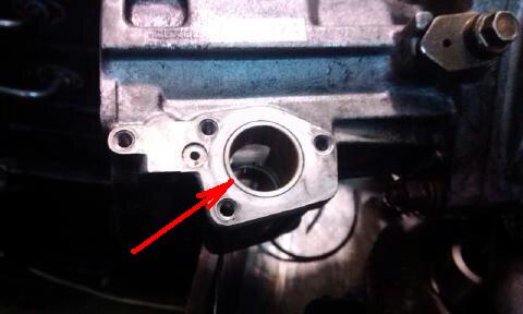

При выше указанных значениях тайминга, необходимо снять датчик автомата опережения( сбоку насоса), проконтролировать целостность штока и подвижность поршня, замерить внутрикорпусное давление, а после только можно говорить о снятии ТНВД. Все эти процедуры описаны на форуме.Artem080 писал(а):Не стал тянуть время,начинаю снимать ТНВД. Вопрос форумчанам: есть ли смысл разбирать ТНВД самому , или сначала отвезти на диагностику что бы проверили? И на что в ТНВД ,следует в первую очередь обратить внимание,если начну делать сам?

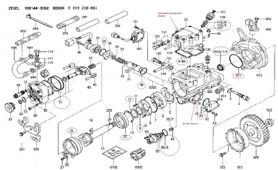

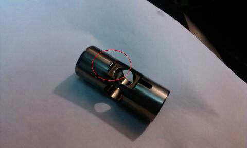

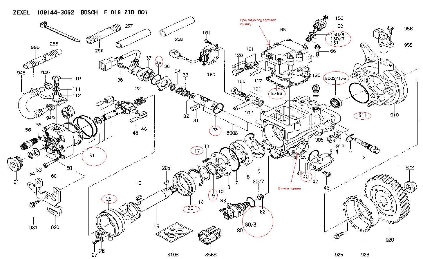

Выявились следующие неисправности:
Обломан поводок кольца опережения впрыска.
Немного завальцевало поршень регулировки зажигания.
Царапины на втулках поршня рег. зажигания.Рабочая часть поршня без царапин.
Соответственно встал вопрос о покупке запчастей и я встал в стопор с подборкой по каталожным номерам!
Уважаемые форумчане нужна Ваша помощь по таким вопросам как:
1. Кольцо опереж. впрыска - 9443612823 Где лучше приобрести?Цена пляшет от 5600 до 11500 руб.
2. Подшипник - 9443612821
3. Рем.комплект прокладок для насоса zexel 109144-3062 Существует ли таковой к-т,идут отдельно(нужны каталожные номера) или кто как подбирал?
4.Сальники (нужны каталожные номера)
5. Втулки поршня рег.зажиг. (если есть рем-т? Какой каталожный номер? Можно эти втулки выточить у токаря и из какого материала?)
Ниже схема с нужными запчастями.Может кто покупал уже эти запчасти и есть каталожные номера?
Наконец-то дошли руки до машины и я снял ТНВД! Конечно не без помощи "Такой то матери"!

у меня тоже были мелкие царапинки (http://pajero4x4.ru/bbs/phpBB2/viewtopi ... 0&t=117579), я их 2000-ой шкуркой пальцем подполировал, а завальцовку поршня подточил (наждаком). полет нормальный. сомневаюсь, что незначительная потеря герметичности как-то скажется на работе (т.к. производительность подкачивающего насоса по словам дизельмана большая).

Заказывать 9 443 612 894Artem080 писал(а):... а вот по рем.комплекту с прокладками что делать?

"технотол" Я сегодня полирнул поршень и он вошел во втулки плотно,не закусывает и не болтается,попробую поискать какую нибудь востанавливающую пасту и заполнить царапины а потом пройти разверткой.
