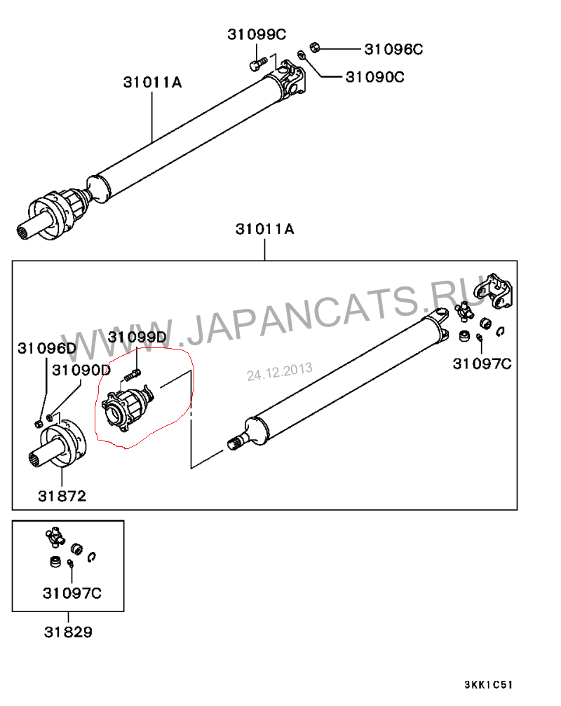

Игорек,какое фото? кардана??? а зачем? карданы всего двух видов: с двумя креставинами и шрус креставина
На 2.5 и 3 стоят две креставины а на 3.5 и 2.8 шрус креставина. Это относиться к коротышам.
Я б может и поставил две креставины но у меня на "Красной" супер короткий кардан
всего см 50 ну мож 60
он самопальный,Т.К. сварен из двух (от 3.5 и 2.5) и Красная ж конструктор, коробка с раздаткой от 3.5 а мосты от 2.5
и кардан разрезан и сварен из двух
вот потомуто мне и нужен шрус( он рассыпался а креставины поставить не могу: слишком большой угол атаки, креставину разнесет моментально

А шрус идёт точно только на 3,5 и 2,8? Просто у меня 3,0 24 клапанный,у меня кардан со шрусом,чей то колхоз что ли?

Автоматный коротыш с "большой" раздаткой?Vados51 писал(а):А шрус идёт точно только на 3,5 и 2,8? Просто у меня 3,0 24 клапанный,у меня кардан со шрусом,чей то колхоз что ли?
99% штатно.
А каталог что гутарит?

Шрус найден, кардан перебран
тему можно и закрыть, хотя кто б сказал какой размер хвостовика редуктора на 3.5 и 2.8( посадочного там где сальник) на 3х литровом:22х45 по шлицам 28, количество зубов 25
мож замутю себе другой кардан помощней
