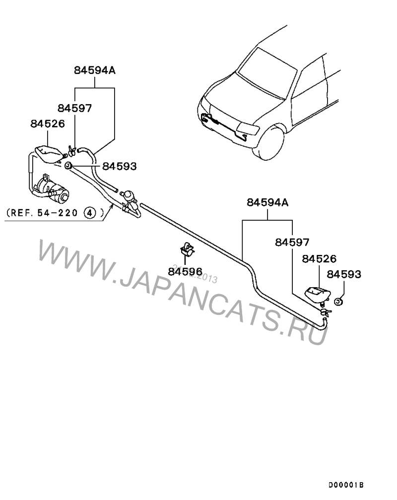

Может быть "писалки" на фары? Проверял?Работают?

Тему можно закрыть , снял переднюю решётку , самый настоящий самопал был пристёгнут к шлангу омывателей фар ленточками , всё повыкусывал , снял пару метров провода до самого блока предохранителей с китайским предохранителем вместе , сидящим на плюсовом болту , оставил провод идущий в салон на кнопку , пригодится для воздушек весной. Если б сразу взял переноску , да рассмотрел бы хорошо , так и не задавал бы вопросов , их и так много по - существу. Спасибо Всем за участие.
