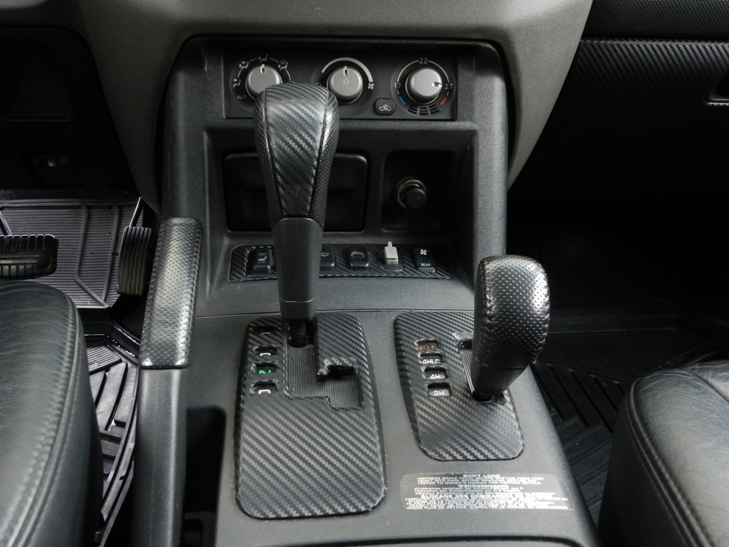

У вас наверное раздатка не SUPER SELECT?
Рычаг управления раздаткой такой же как на фото?

Ребят, немного удивлен! Я всегда был уверен что на всех Паджериках стоит "Super select". Все верно, именно такая раздатка у меня, т.е. супер селект.Pauk42 писал(а):У вас наверное раздатка не SUPER SELECT?
А что бывают Паджерики на "Part time"?

Да, у меня Super selectHiTEX писал(а):Если у вас Part Time, то вы не только привода поотрываете но и цепь в раздатке уничтожите. Постоянно ездить на 4 VD можно только на Super Select
