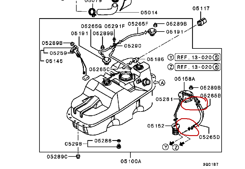

Проверьте обязательно шланги, которые идут с бака на магистраль. У меня именно там была проблема.
