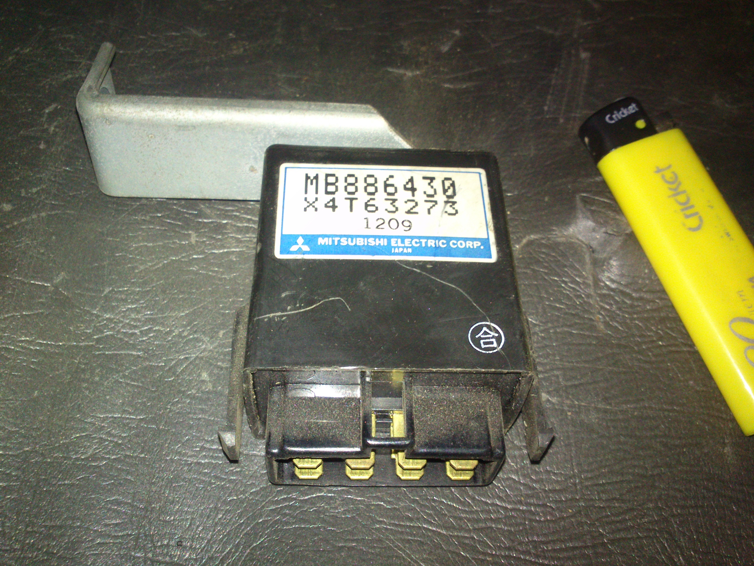

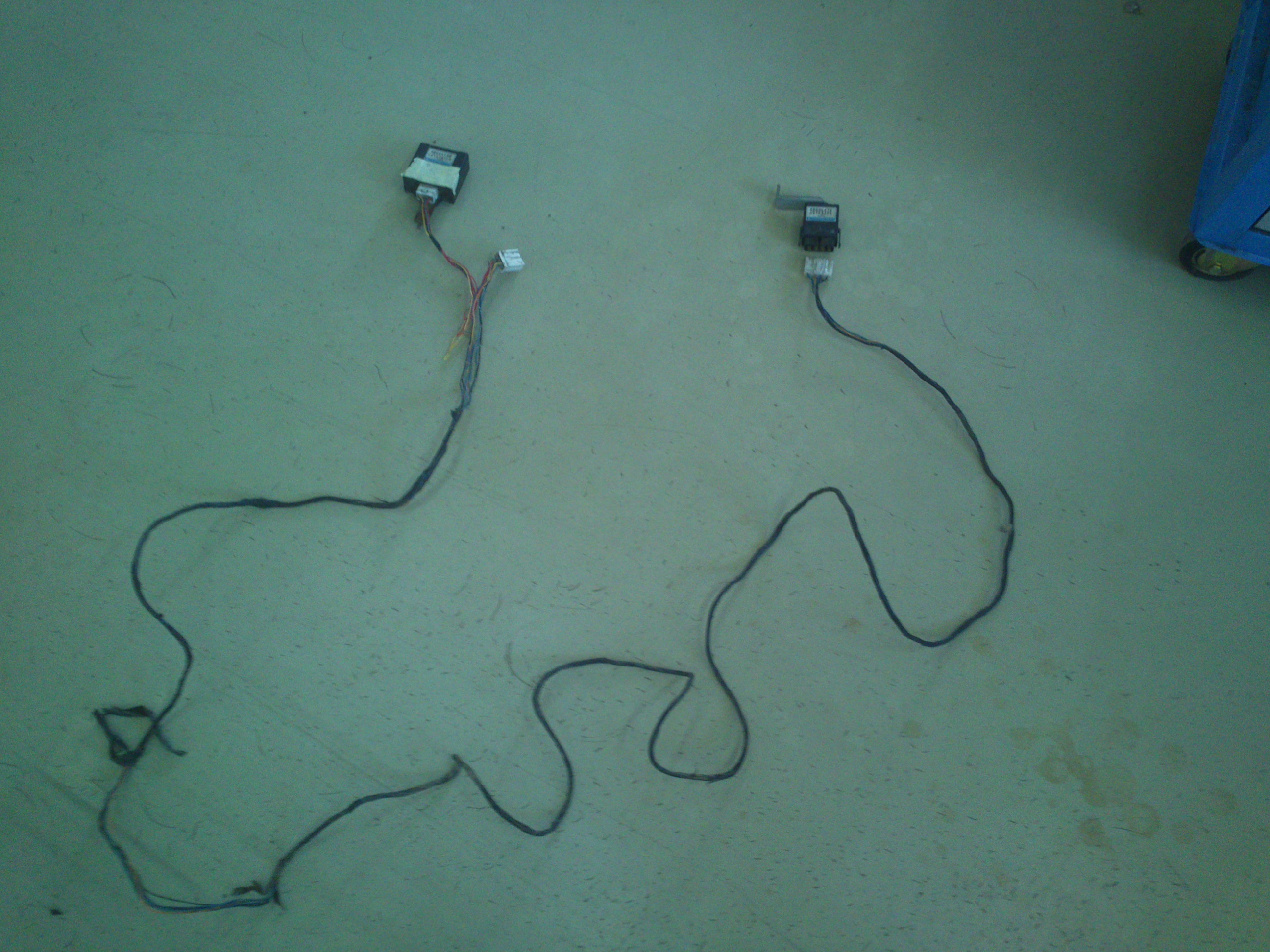

После замены кузова и рамы остаётся какой то модуль, вроде стоял в левом верхнем углу панели, а штекер к нему ни один не подходит. Может он от праворульного кузова? (мой паджерик с левым, донор с правым (...был)
Что за модуль такой, с номером MB886430? Нигде поиском не ищется.

НАШЕЛ!!!! :*YAHOO*:

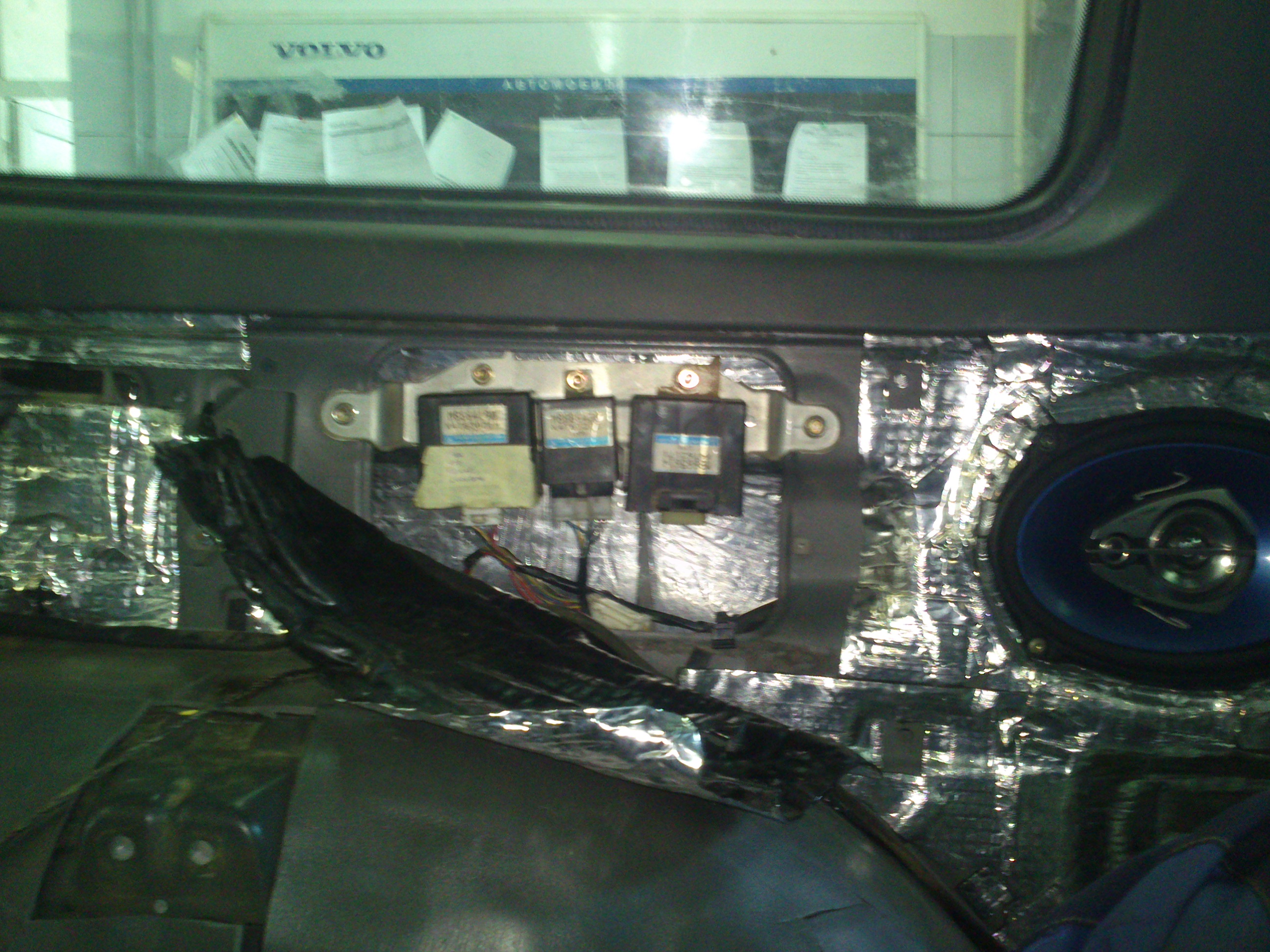

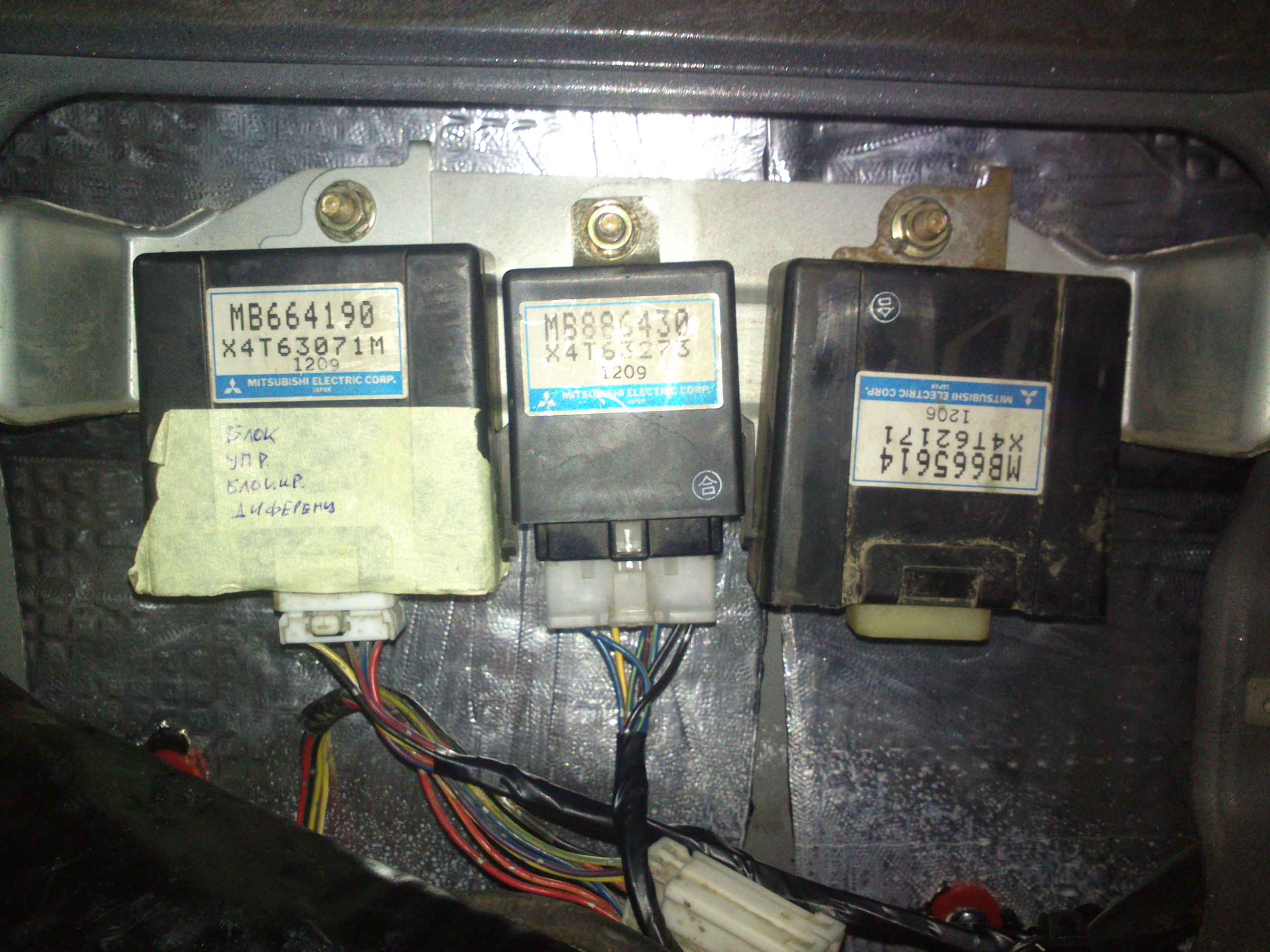

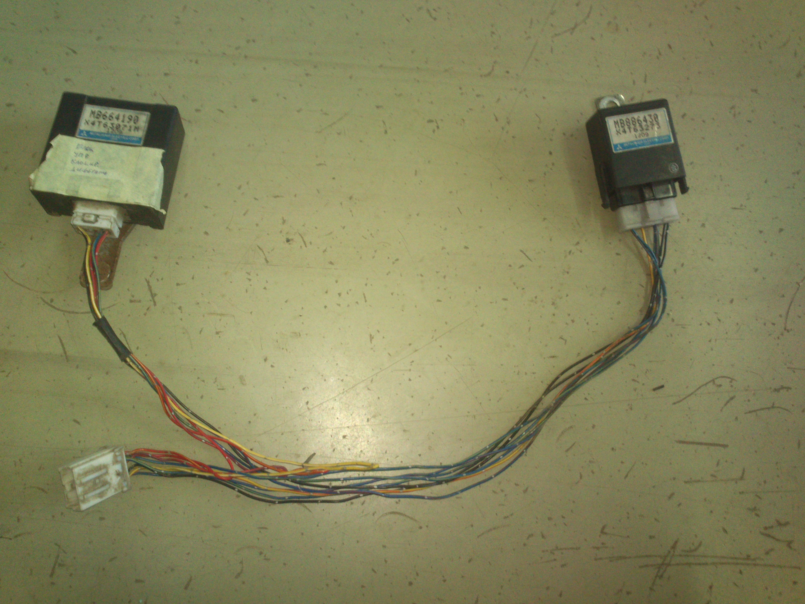

Это какой то дополнительный модуль управления блокировкой заднего диффа.
На электросхемах и в мануалах имеющихся у меня нигде не указан.
Нашел по фото,которые делал перед заменой рамы и кузова.

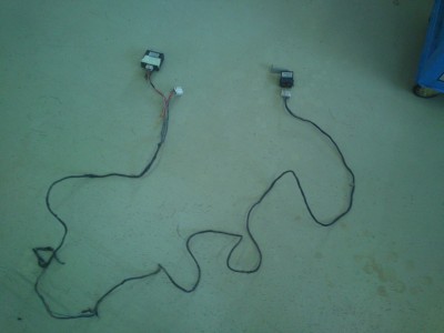

Он стоит в левом углу под панелью,за динамиком. От него идет провод длиной 4-5 метров в левое заднее крыло к блоку упр. задн. моста.
neon116
Сообщения: 30
Зарегистрирован: 11 авг 2013, 21:56
Двигатель:: 6G72,12 клапанов
Мой автомобиль(и):: MITSUBISHI PAJERO V23W 91г. VOLVO S40 T5 AWD
Откуда: Набережные Челны
Re: Что это?!
Сообщение neon116 »
Провод укоротил и поставил его в заднее левое крыло

как то так:
в крыле
в крыле

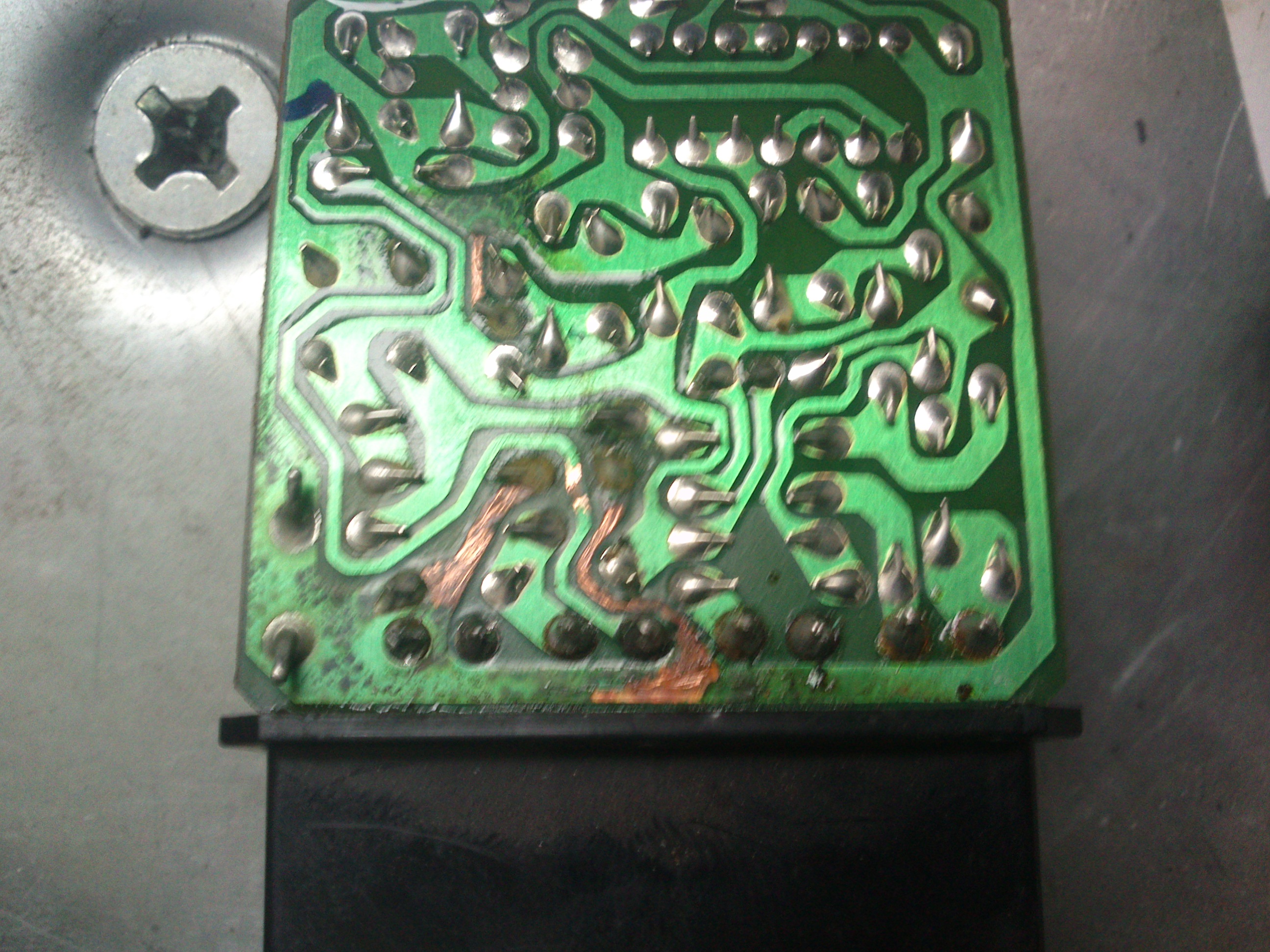

Но даже после этого насос блокировки не качал ::'(:
Вскрытие и прозвонка блока показало обрыв, вернее окисление дорожек.
Пропаял и все заработало!!! :*YAHOO*:
