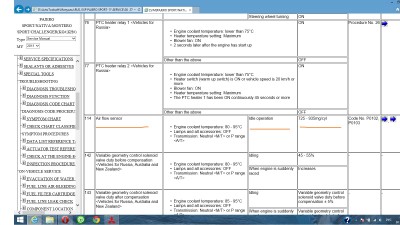

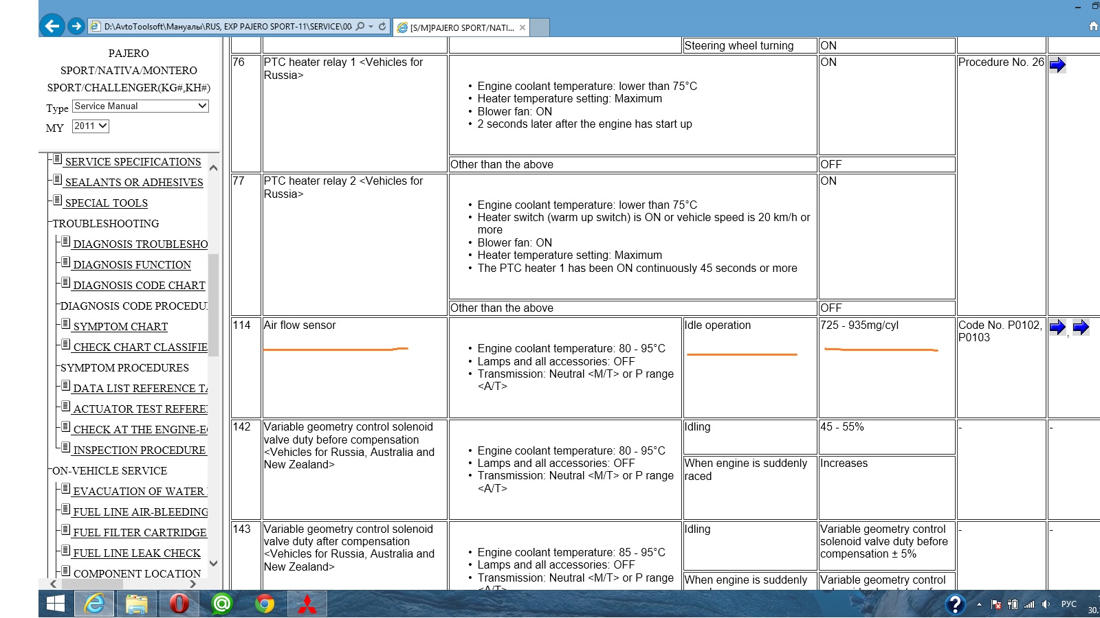

Как бы вот.
Интересно что они одинаковы для 3.2 и 2.5
Что наводит на мысль, что показания "от фанаря"

Еще переводил из mg/cyl, получилось около 60 кг/ч. (при 800 mg/cyl)
Мой мультик показывает 52-72 кг/ч на ХХ прогретого двигателя. Т.е цифры хаотично изменяются в этом пределе.
