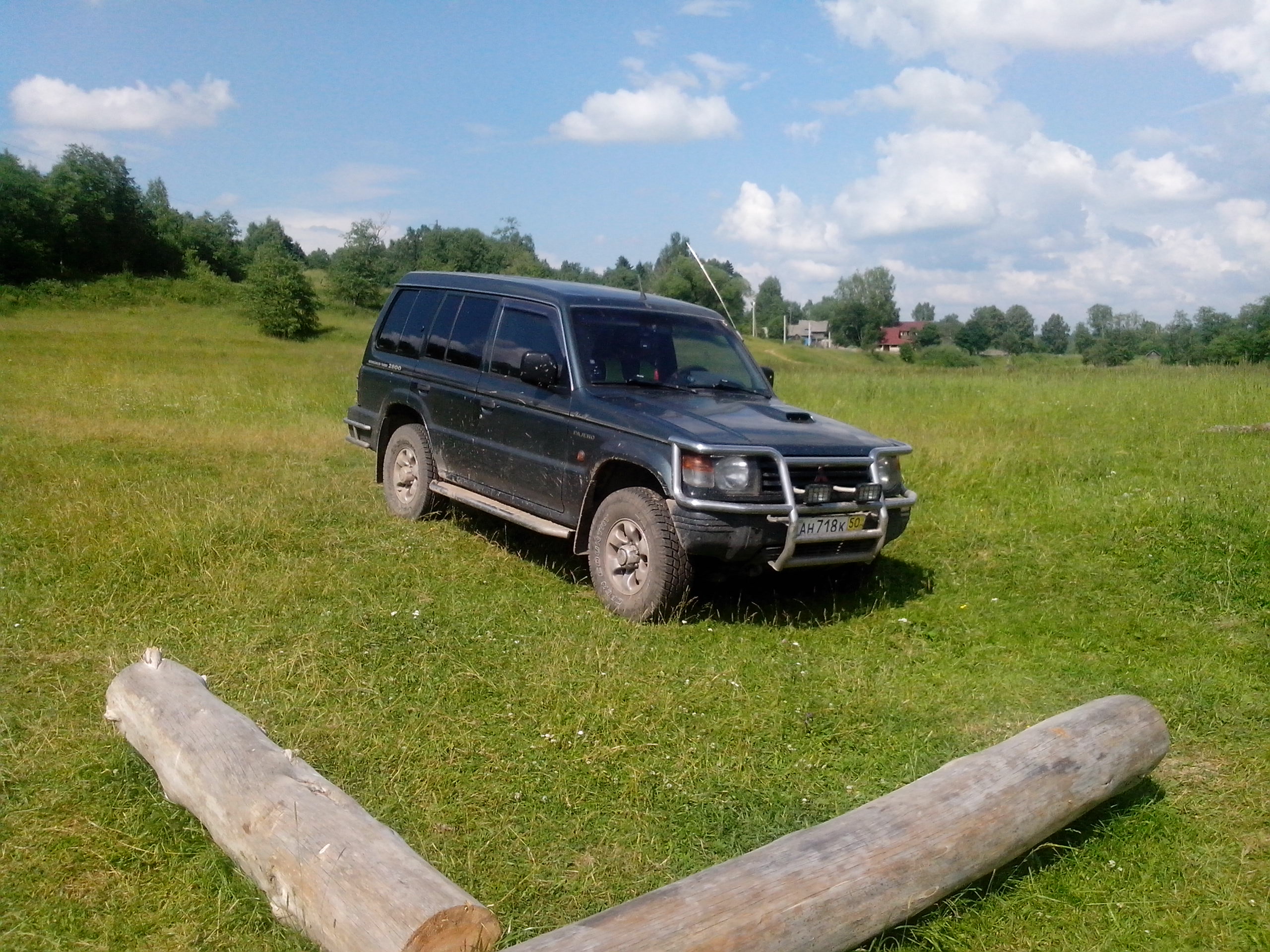

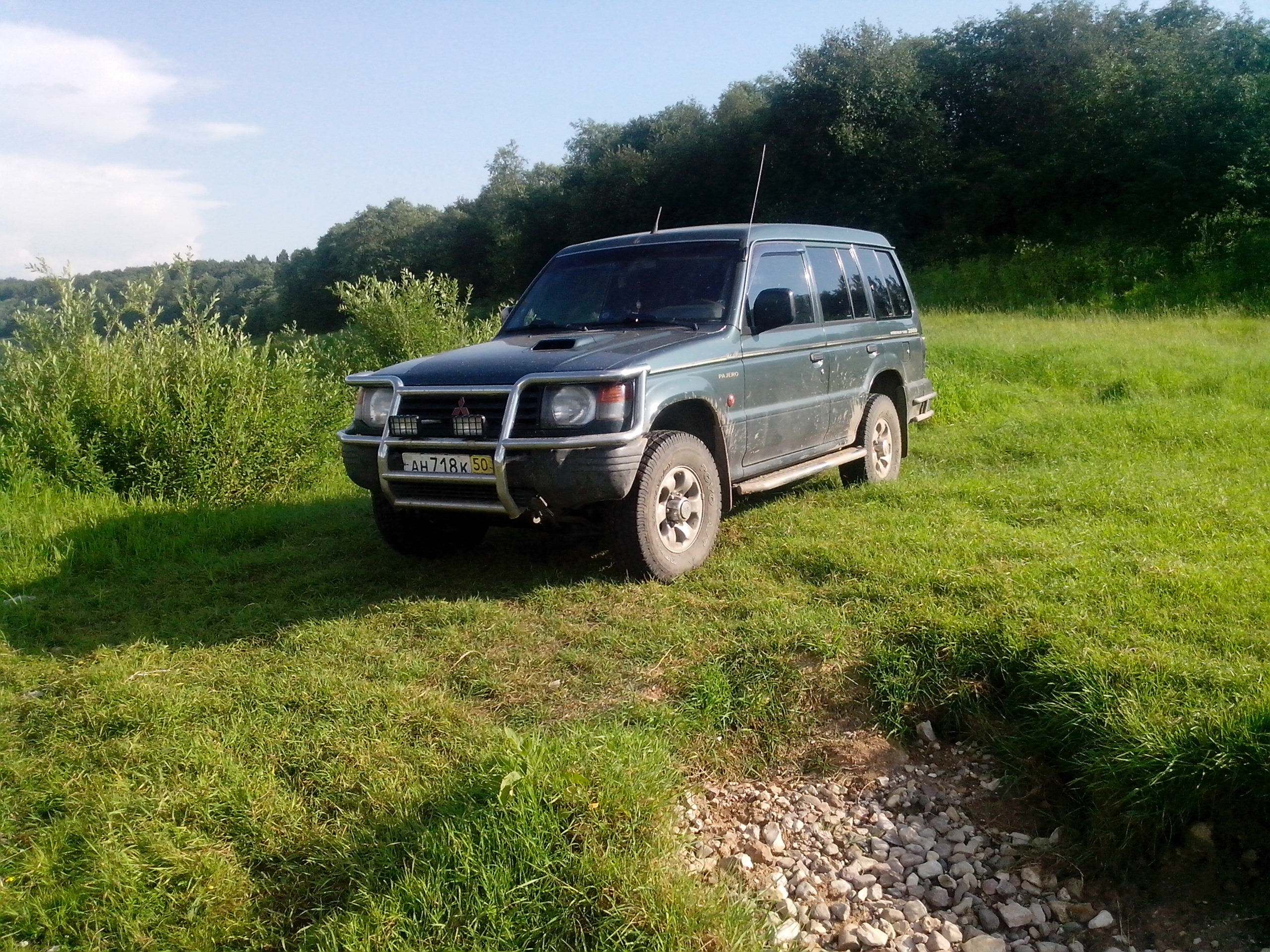

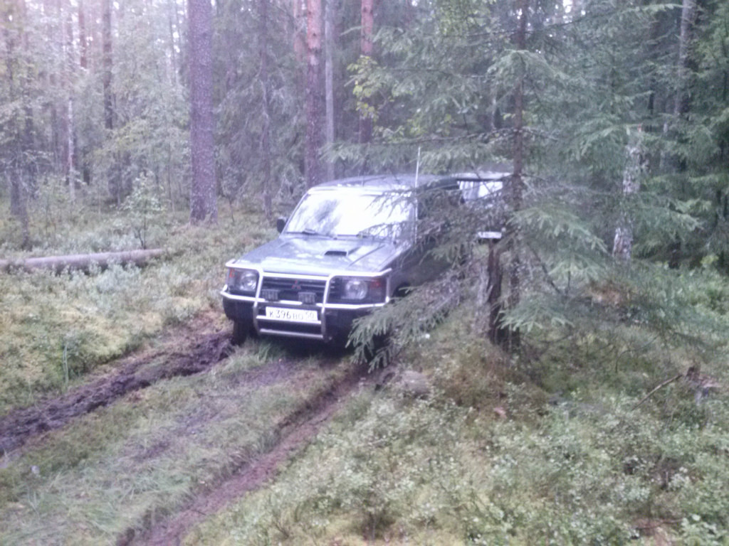

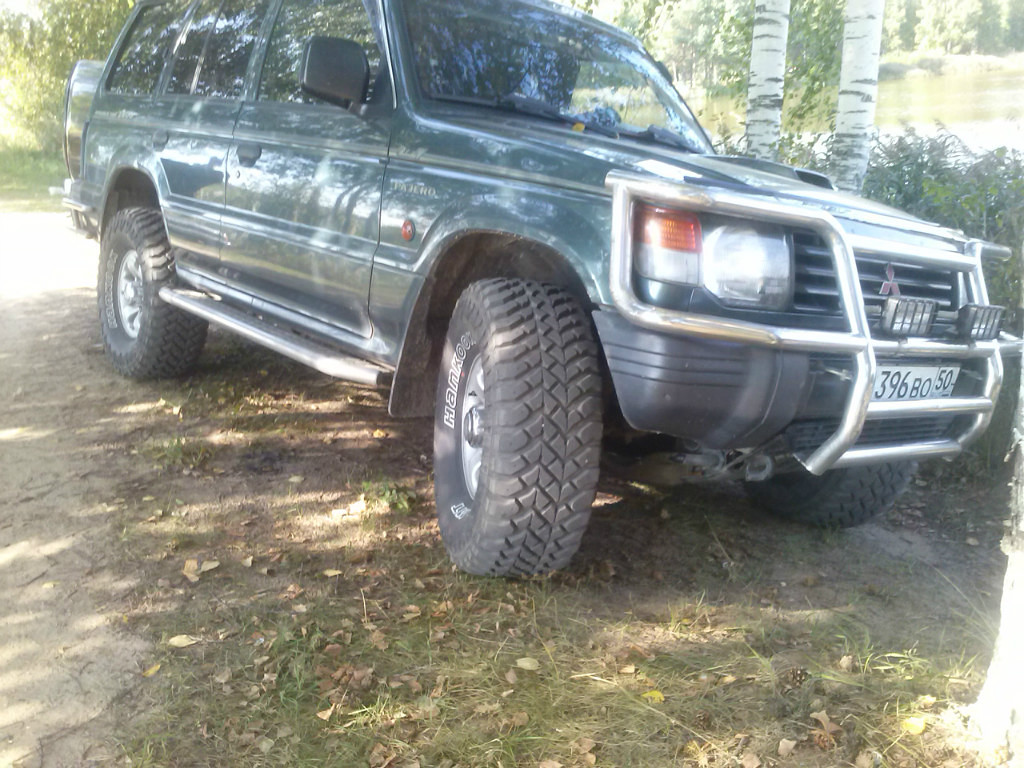

Долго искал, наконец прикупил летом Пыжика 1994 года. 2.8 турбодизель, 4М40, пятидверка на ручке. Пробовал в грязи - тонет на стоковых тапках. Прикупил 33 ханкук динапро, лазиет нормально. Позже скину ещё фотки.

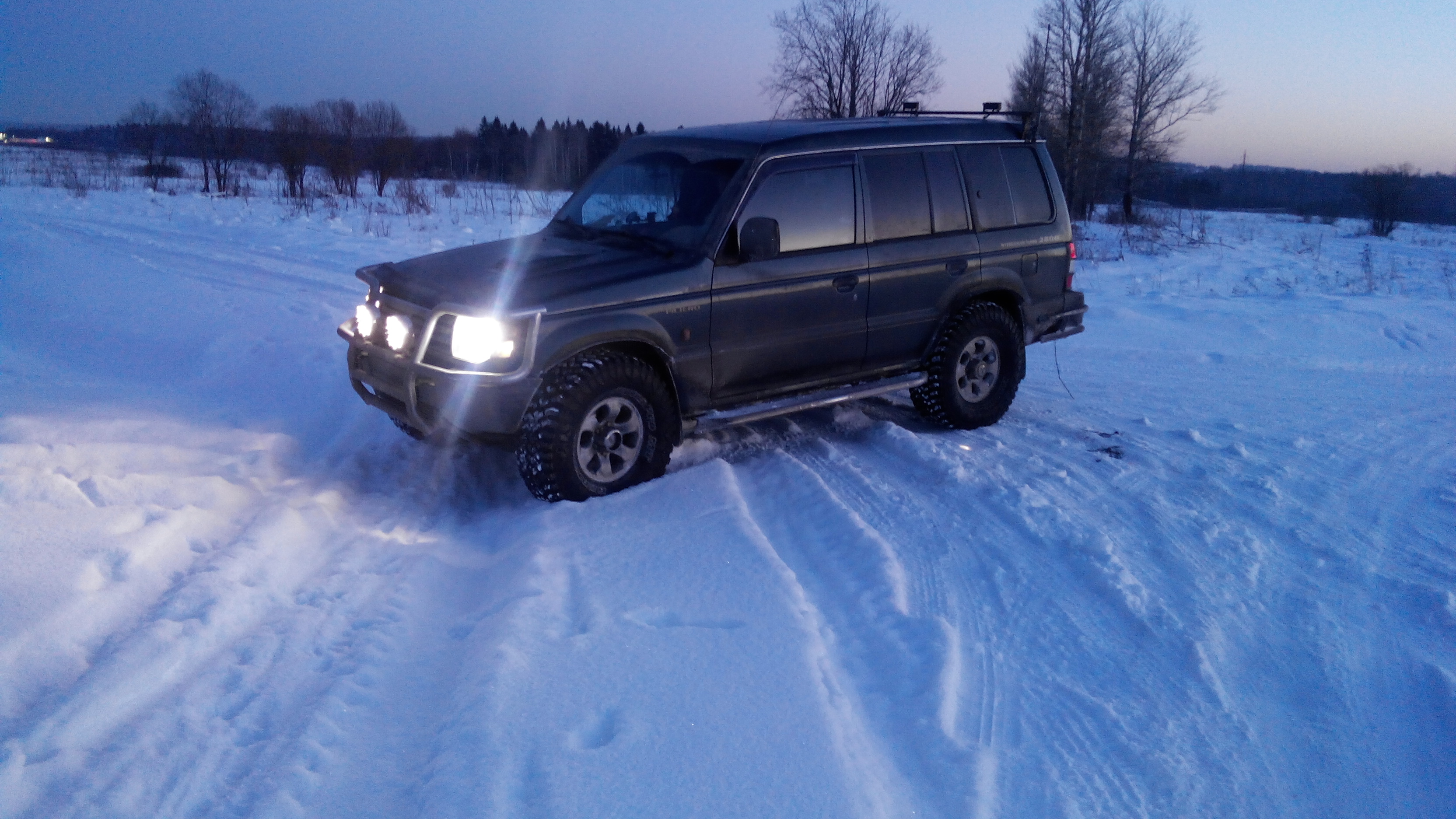

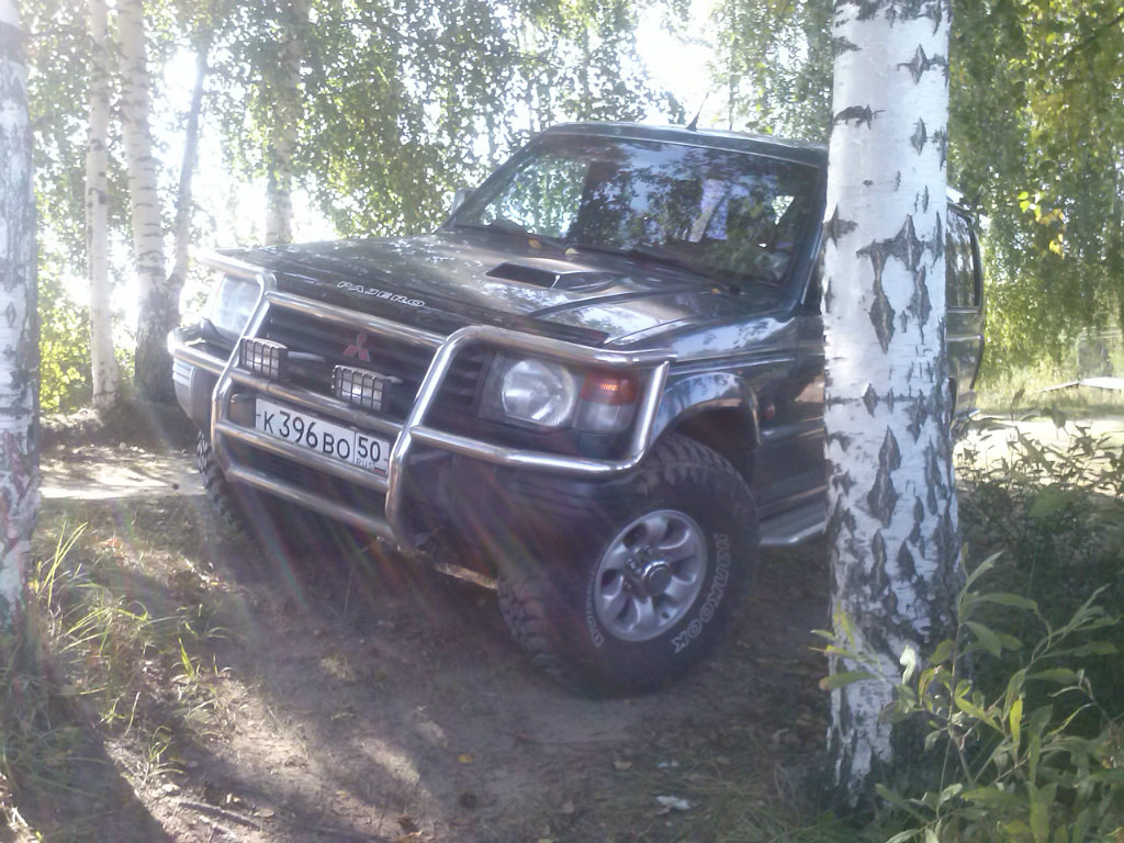

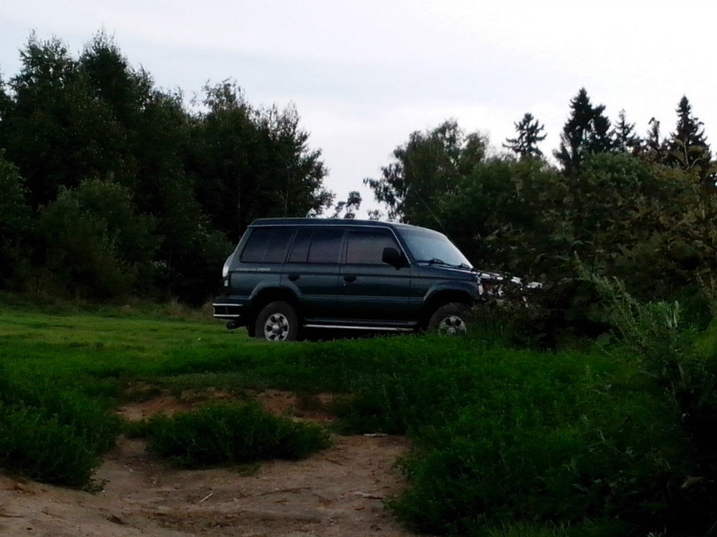

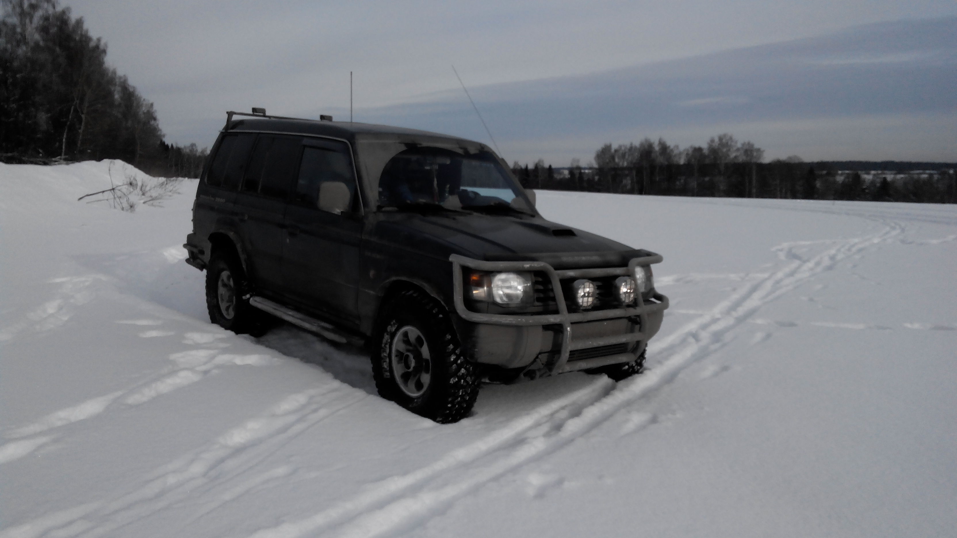

Вот и фотки с новой резиной. На верхних я его по грязи сильно и не гонял. Проехал уже 20000 км - полёт нормальный. Гонял в Брянск 1400 туды и обратно резина не жумит, дорогу держит. Доволен.

для этой резины диски надо пошире, 8 дюймов не меньше.

надо либо вынос другой, или проставки, а то за стаб задивает. а так норм

Вылет от -10-ти....

да, но проставки дешевле будут, я его лифтануть хочу

Проставки хоть и дешевле, но небезопасны.
Можно тут в "Барахолке" диски найти недорого.

он имел ввиду между колесом и ступицей, чтоб наружу торчали.
бывают такие, тока резина на диске так и останется не правильно сидеть.

мне кажется зад чкть просел, читал про пружины, все сталкиваются с проблемаии задранной жопы, если можно без лифта, буду рад

у меня зад чуть ниже, думал выровнить. читал форумы пружинами можно только зад задрать, будет наоборот

накрути торсионы, переставь шаровые, пересверли дырки возможно поставь проставки под шаровые, пружины от патруля как надо тогда подравняешь!
для этой резины диски нужны широкие.
и вылет от 0 до -20(надо подбирать индивидуально)

если жопа ниже морды-возможно одна пружина лопнула(у меня так было)
причем пока не снял-не увидел!

не но она ровно относительно право- лево
