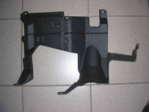

Re: Гарант блок люкс на pajero 4
"Мудрить" придется если кожух защитный стоит. А так просто устанавливай.Dian писал(а):Да это видел но пишут дефект партии был.а вот ставить в п4 надо что то мудрить или ставится снизу ?серый 66 писал(а):Мнения разные есть и такие http://www.youtube.com/watch?v=gRrEfpdpzA0
В том и дело, может и стоит так как я увидел вал около педалей ... Думал на всех п4 3 литра все одинаково,Sanda писал(а):"Мудрить" придется если кожух защитный стоит. А так просто устанавливай.Dian писал(а):Да это видел но пишут дефект партии был.а вот ставить в п4 надо что то мудрить или ставится снизу ?серый 66 писал(а):Мнения разные есть и такие http://www.youtube.com/watch?v=gRrEfpdpzA0
Если вал ты видишь значит кожуха у тебя нетDian писал(а): В том и дело, может и стоит так как я увидел вал около педалей ... Думал на всех п4 3 литра все одинаково,
Тогда вопрос где мой кожух?:) и это официал 3 литраSanda писал(а):Если вал ты видишь значит кожуха у тебя нетDian писал(а): В том и дело, может и стоит так как я увидел вал около педалей ... Думал на всех п4 3 литра все одинаково,
У меня тоже нет защиты.Dian писал(а):Тогда вопрос где мой кожух?:) и это официал 3 литраSanda писал(а):Если вал ты видишь значит кожуха у тебя нетDian писал(а): В том и дело, может и стоит так как я увидел вал около педалей ... Думал на всех п4 3 литра все одинаково,
Также официал, 3 литра, Инстайл.
Встает нормально все, штырь не выскакивает как в ролике.
