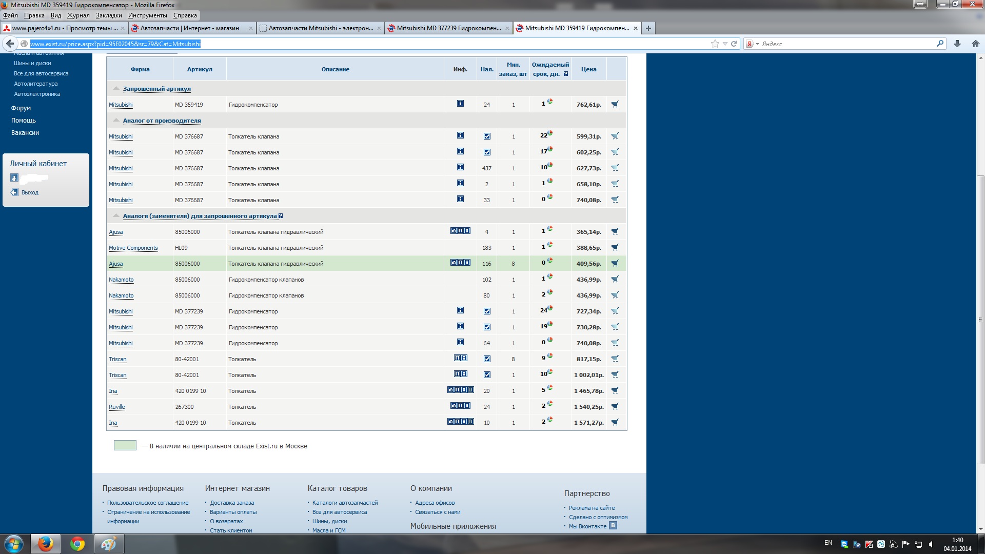

Подскажите номер гидрокомпенсаторов и если есть варианты замены - дв.6G74 GDI 3.5 2000г. VIN JMBLYV75W1J000192 .Спасибо.
Паджеро - 4 2015 г.в. 3.0 л. 5 дверка
Serg80
Сообщения: 817
Зарегистрирован: 10 сен 2011, 15:16
Мой автомобиль(и):: Паджеро
Поблагодарили: 17 раз
Re: поиск каталожных номеров
Сообщение Serg80 »
MD 377239
Варианты замены есть (exist в помощь) - только лучше взять оригинал имхо.

Вот по твоему вину!

а у меня и SERG80 - MD 377239 - я так понимаю из-за года?
Serg80
Сообщения: 817
Сообщение Serg80 »
xoxa1983 писал(а):а у меня и SERG80 - MD 377239 - я так понимаю из-за года?
Да.
По сути-одно и тоже.
