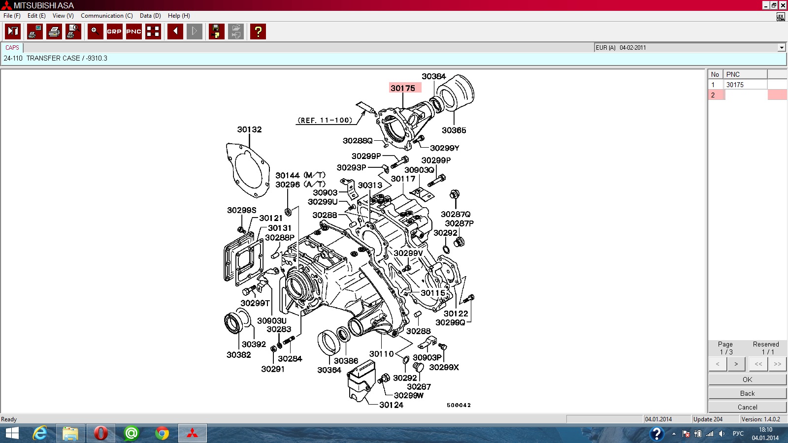

колокол, деталь 30175 здесь http://www.japancats.ru/mitsubishi/Part ... FER%20CASE

А можно чтоб без регистрации посмотреть.
Сделайте скриншот.
Если вот это, что отмеченно, так это и есть сам хвостовик.

да, он самый :)

Ну хоть с этим разобрались. :)
Значит меняем название темы. Нужен хвостовик раздатки.
Далие чтоб уж было всё правильно.
Хвостовики есть двух видов с большими 10мм и малыми 8мм болтами крепления.
Ну и если не поленитесь и пройдете поиском, то найдёте что он есть и от китайского Ховера. Думаю по качеству не потеряет.
Да и пофиг, от СС или парт-тайма. :)
