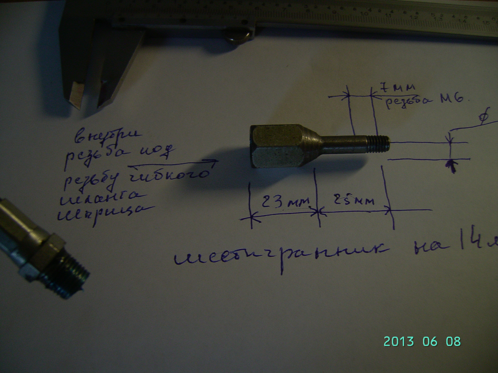

А не надо масленку стационарно.Просто резьбу нарезать и заглушку М6(болтик).При необходимости вывернул болтик,ввернул масленку или переходник,прошприцевал,заглушечку не место.(это я давно выставлял)переходник для шприцовки передней крестовины кардана .Очень удобно и с гарантией шприцевания.
