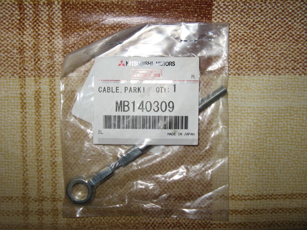

Всем доброго времени суток ! :*HELP*: Подскажите может кто сталкивался. Сломал короткий тросик ручника который от самого рычага к уравнивателю. В экзисте только с ручником 2500 и полтора месяца ждать , на разборках такой хрени не держат. Может у кого есть ? Или от какой другой подойдет . Кто что посоветует ? :*WALL*:

MB140309 - 200 рублей. Пользуйся поиском.

короткий тросик ручника от Хундая/КИА 59727-33020 можно найти дешевле :)

Парни я купил тот который в пакете-он не подходит!!!!

Конкретно, что не подходит, объясни. Я поставил такой, все прекрасно подошло. 43 кузов.

Я заказал оба пока в пути буду ставить отпишусь.

Какие оба? Он же там один от рычага ;) Это про короткий тема.

второй хундаевский смотри предыдущие сообщения

Хундай-то с паджеро-1 лепили, не вылезет ли разница...
В-общем и расскажешь потом.

Ermakoff писал(а):Хундай-то с паджеро-1 лепили, не вылезет ли разница...
Тот, что я ставил (мицевский), тоже от П1, он чуть отличается длиной от родного, но это не мешает.
