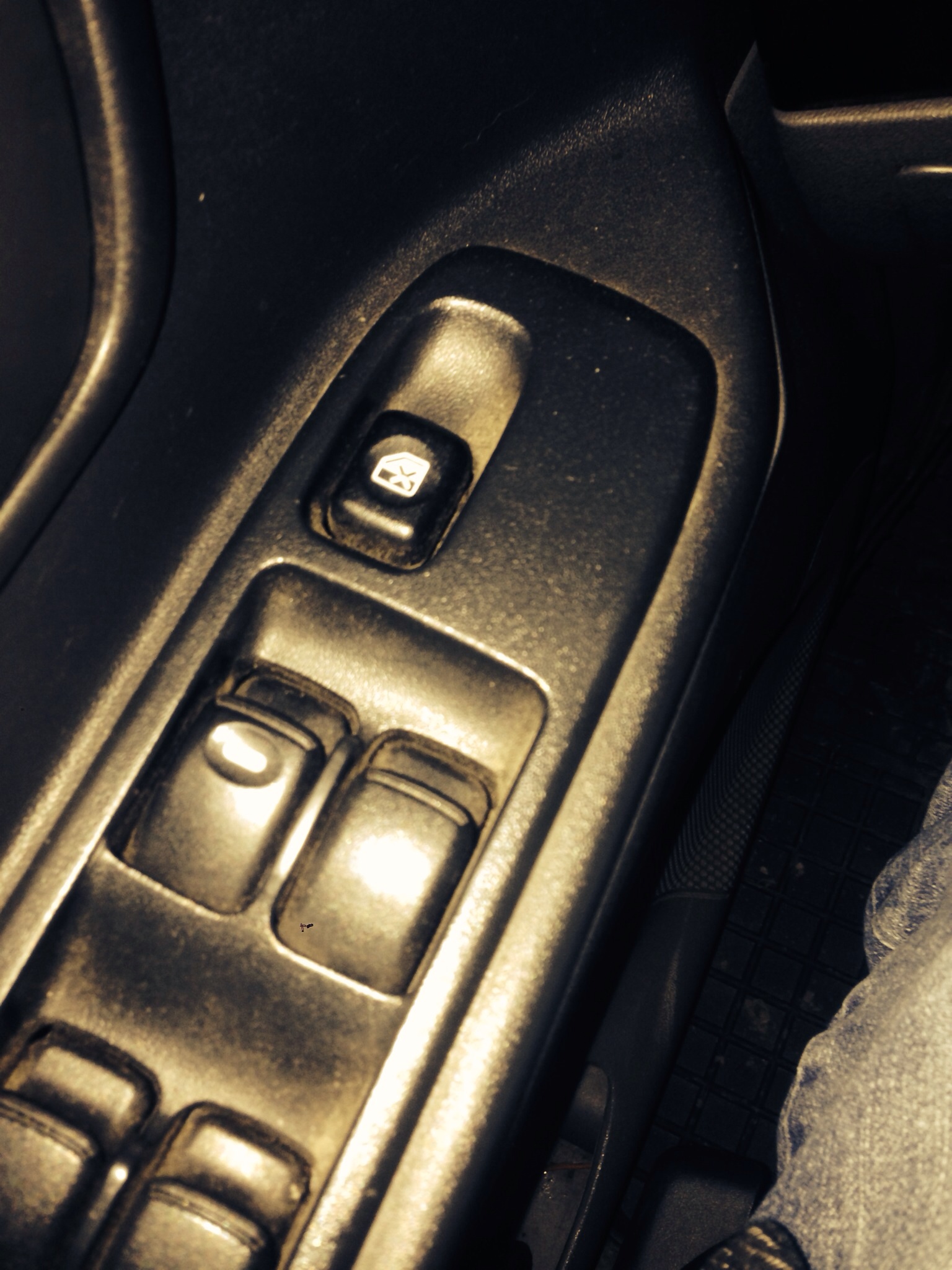

Фото переключателей прикладываю
Лампочки подсветки кнопок

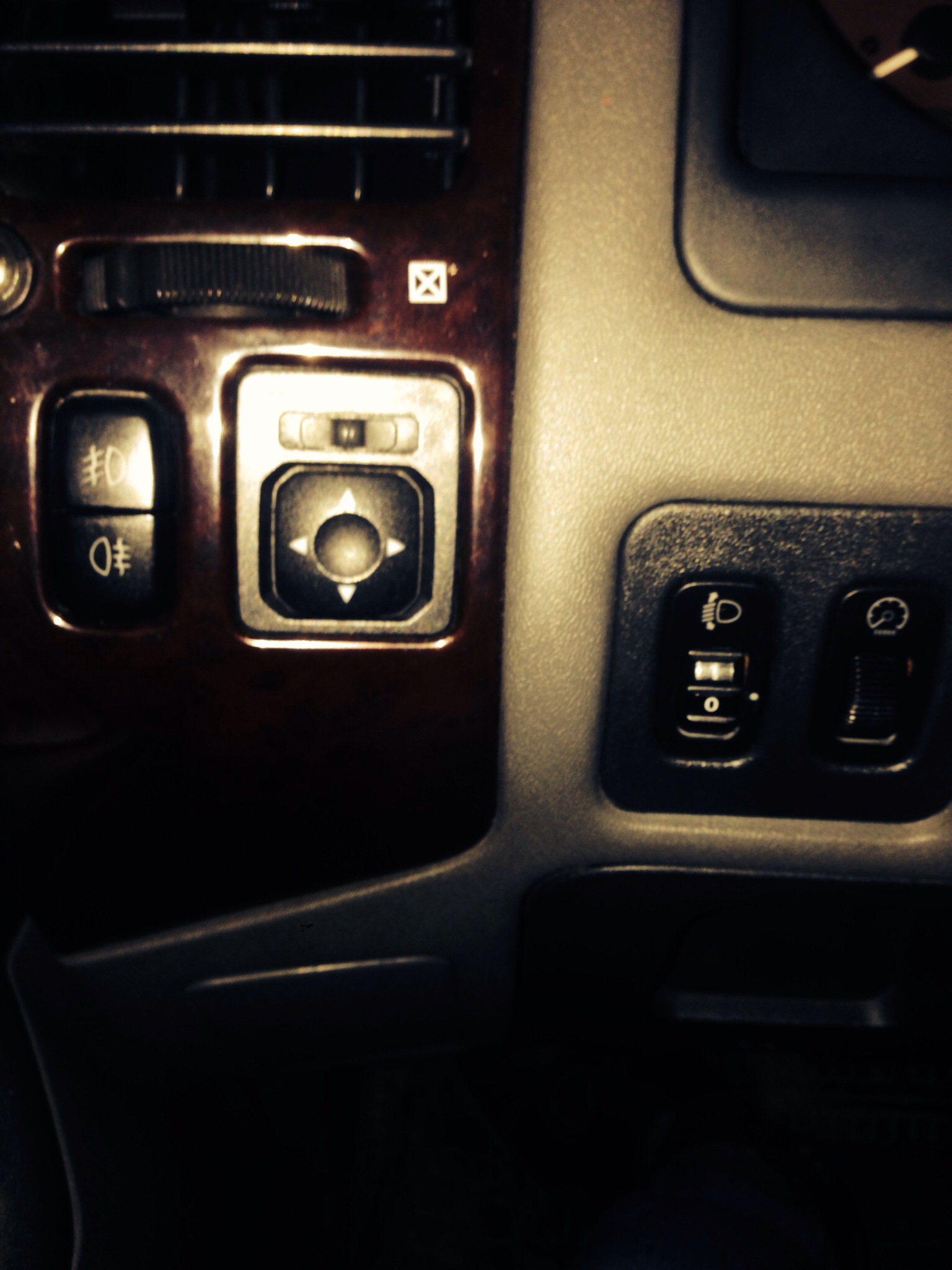

Всем привет! Паджерик 3, 2001 год. В салоне часть кнопок подсвечивается, часть нет. Прежде чем разбирать торпеду, хочу поинтересоваться, они вообще доджны светиться? И если да, где можно найти номера этих ламп и инструкцию по их замене, что бы пол торпеды лишний раз не курочить

Re: Лампочки подсветки кнопок

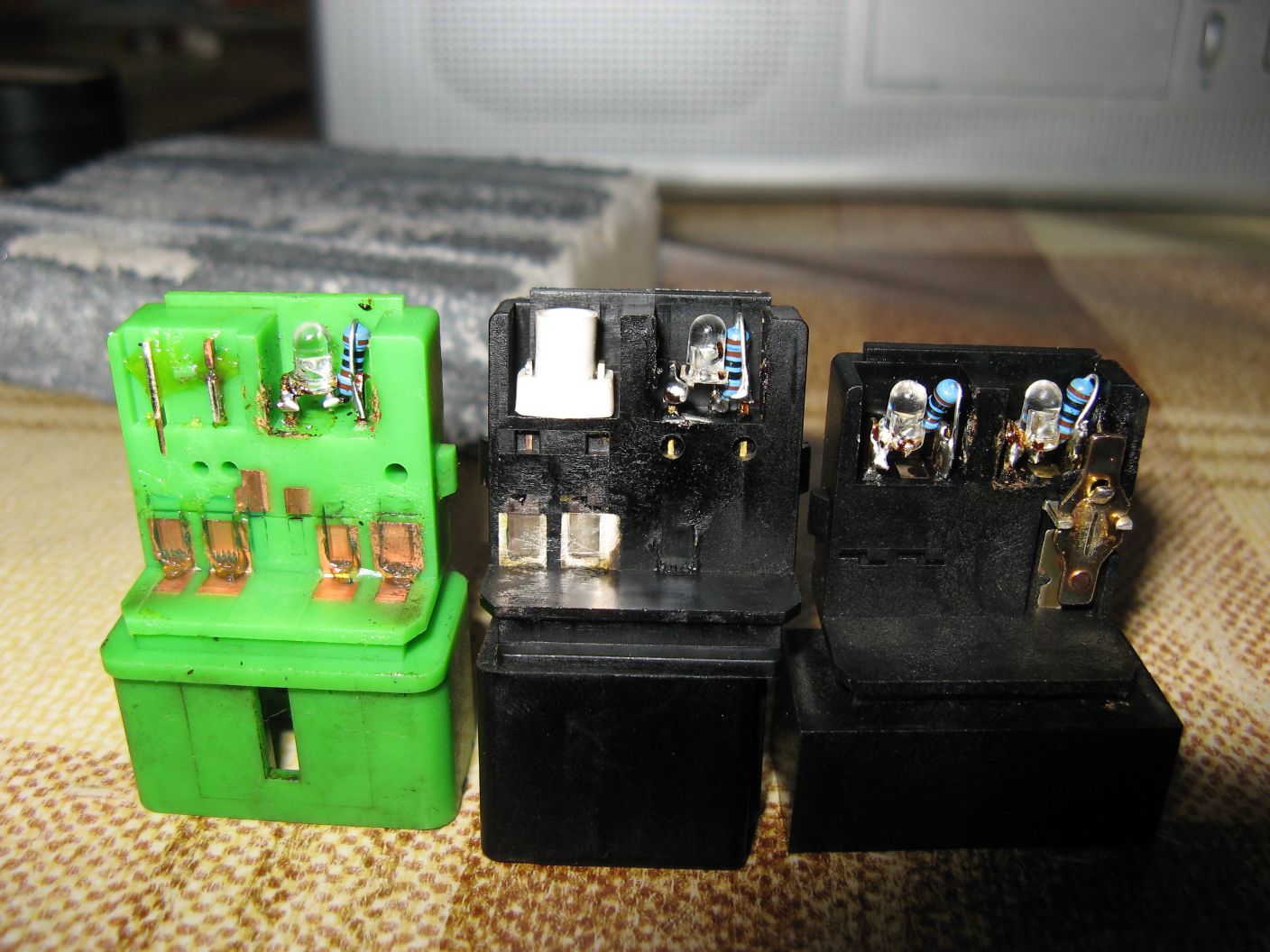

Там внутри кнопок лампочки. Хрен найдешь. Я смд светолиоды с резисторами паял из цоколей вынутые, обычные перегорают сразу. . В поднималке стекол лампа только на водительской кнопке, хотя на п-3 возможно и по другому,но врядли. Примерно так.
Спасибо! Неужели даже в екзисте их нет? Хотя бы номера узнатьCaptain Sergio писал(а):Там внутри кнопок лампочки. Хрен найдешь. Я смд светолиоды с резисторами паял из цоколей вынутые, обычные перегорают сразу. . В поднималке стекол лампа только на водительской кнопке, хотя на п-3 возможно и по другому,но врядли. Примерно так.
Нет их в экзисте. Только в сборе с кнопкой. Вынь любую кнопку и разбери. Увидишь какие лампочки нужно. Народ находил отдельно в мск. Я не смог.
Понял... спасибоCaptain Sergio писал(а):Нет их в экзисте. Только в сборе с кнопкой. Вынь любую кнопку и разбери. Увидишь какие лампочки нужно. Народ находил отдельно в мск. Я не смог.
Вот примерно так все у тебя http://www.drive2.ru/cars/mitsubishi/pa ... al/388193/

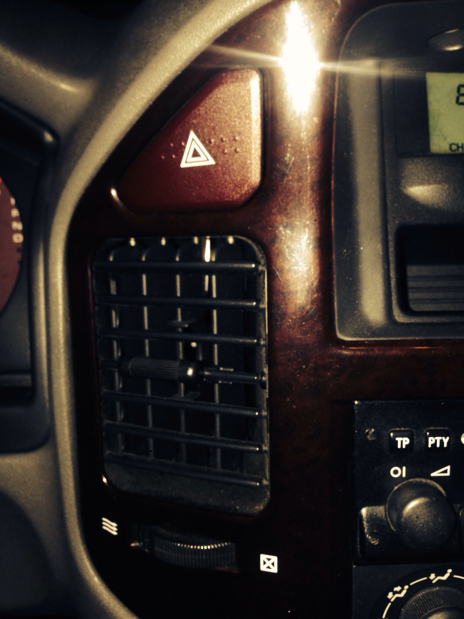

аварийка кажись и не должна подсвечиваться.

Сергей,КАК она подсвечивается-то? у меня вот она вообще непрозрачная!Captain Sergio писал(а):У нас точно подсвечивается.asferrum писал(а):аварийка кажись и не должна подсвечиваться.
моргают только 2 стрелки поворотов на торпеде.
или треугольничек должен подсвечиваться,а у меня тож лампочка горелая ?

Она подсвечивается при включении габаритов, как все остальные кнопки. При активизации аварийного режима - только стрелки на приборке горят.asferrum писал(а):Сергей,КАК она подсвечивается-то? у меня вот она вообще непрозрачная!Captain Sergio писал(а):У нас точно подсвечивается.asferrum писал(а):аварийка кажись и не должна подсвечиваться.![]()

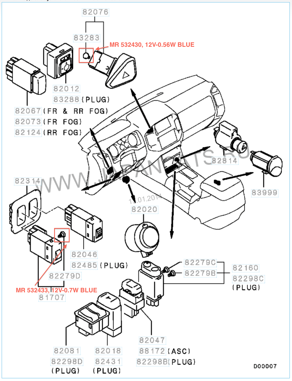

В общем, посмотрел я в экзисте
Там следующая ситуация:
В некоторых кнопках лампочки меняются, в некоторых - как я понял - встроенные, соответсвенно - поменять их никак. Надо разбирать кнопку и колхозить.
Вот схемка с партномерами.
Вполне возможно, что так... Потому что некоторые кнопки/переключатели без проблем разбираются, а некоторые (рычажного типа)- с матюками...
Фигня - я все кнопки разбирал. Светодиоды брал смд с цоколями пластиковыми, типа как на подсветку приборки. Вынимал и паял вместо лампочек. Год - полет нормальный. Сначала паял обычные светодиоды по той же схеме снимая их с цоколя. Сдыхают быстро. Смд - без проблем.

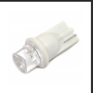

ХЗ я самые обычные брал. Сначала мигать начинают, потом подыхают. Примерно такиеde писал(а):Ничего не сдыхает, уже 4 года прошло.Captain Sergio писал(а):Сначала паял обычные светодиоды по той же схеме снимая их с цоколя. Сдыхают быстро.

Светодиоды не любят грубую силу... Корпус у них слабоват. Мож пока выколупывал нажабил?
Короче, надо из сломанных детских игрушек с мигалками вытаскивать...
Ну и ток им 10мА давать, значит резик 1.3-1.5К
Ещё помню у меня в девятке в блоке БСК на индикации (всякие уровни жидкостей и т.п.) начали дохнуть СД один за другим. Полез туда, а там при +5В гасящие резики 270 Ом были. СД наверняка китайские ну и не выдерживали. Поменял СД, поставил резики больше номиналом и забыл...

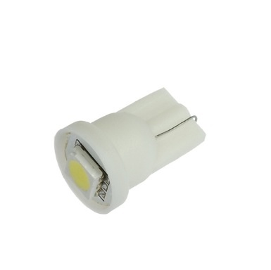

Крайние справа на твоем рисунке. Но я брал в автомагазине с гасящим резистором. Разгибаешь ноги и вынимаешь. Потом концы резисторов на контакты в кнопке и паяешь. Получается компактно. Есть правда кнопки, на которые еще светофильтр одевается. Например подсветка кнопок подогрева сидений. Тут уже извратиться придется. На них я, например, каплю канифоли капал. Получался бледно желтый свет.dvm99 писал(а):Надо как-то заняться по-серьёзнее тоже... Вот дождусь, пока все лампочки сдохнут...Честно говоря, не думал, что так быстро это произойдёт.
Сергей, а СМД в каком корпусе у тебя были?
- Вложения
- image.jpg (8.95 КБ) 1955 просмотров
