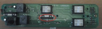

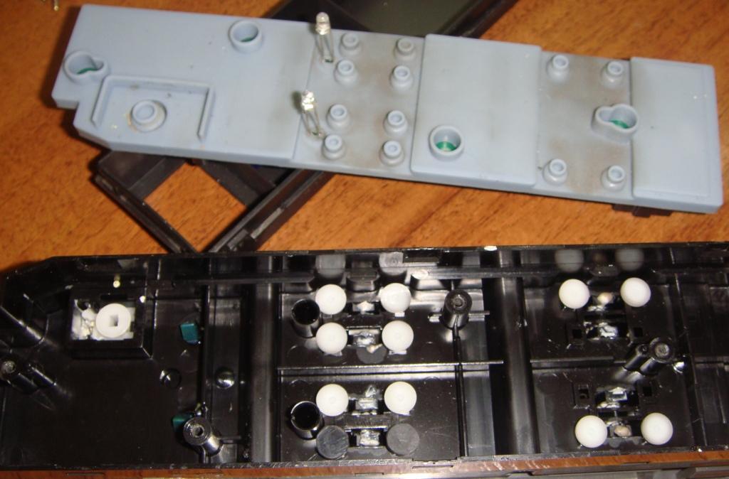

то Barmalei: у меня так и не получилось запустить автоуправление пассажирским передним стеклом почему-то...
разбирал весь блок полностью.
под пластиковой кнопкой опускателем-поднимателем,стоят штырьки которые нажимают на резинку с графитовыми площадками для замыкания(вобщем всё как на пульте от любого телека или ДВД).
так вот,на плате протравлено место для автоматического управления ОБОИМИ дверьми,а толкателя для пассажирской просто нет.
я пробовал замыкать обе стороны-у меня работает только водительская .
не помню,проверял ли я наличие каких-нить неустановленых перемычек или деталей,но повозившись-забил на это.
надоб еще залезть как-нить.

Дим,серьёзно чтоль?Dimix писал(а):Лезь! Нам нужны герои! И авто доводчик!
я чёт и не парился по этому поводу... не работает-и не надо.
там плата вполне серьезная. OMRON деталюхи.
залезу,поконкретнее посмотрю. можь просто кнопка в воздухе висит-джампера нет.

asferrum ты с водительской кнопки все что выше платы, переставь на пассажирскую и она будет в авто режиме работать...

у меня не работает.Barmalei писал(а):asferrum ты с водительской кнопки все что выше платы, переставь на пассажирскую и она будет в авто режиме работать...
вытачивал специально шпынек-не получилось,потом напрямую коротил пассажирскую кнопку-не заработала.
забил потом на это.
но попробую на днях залезть. хочу подсветку туда сделать,чтоб в темноте вокруг кнопок работала.
светодиод внутри вод. кнопки-неэффективен,его ваапче не видно почти.

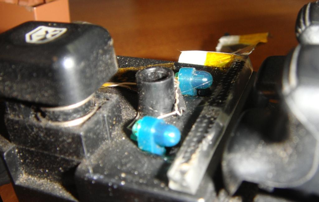

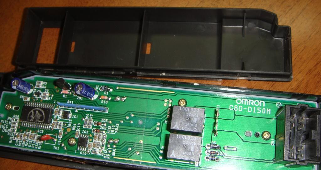

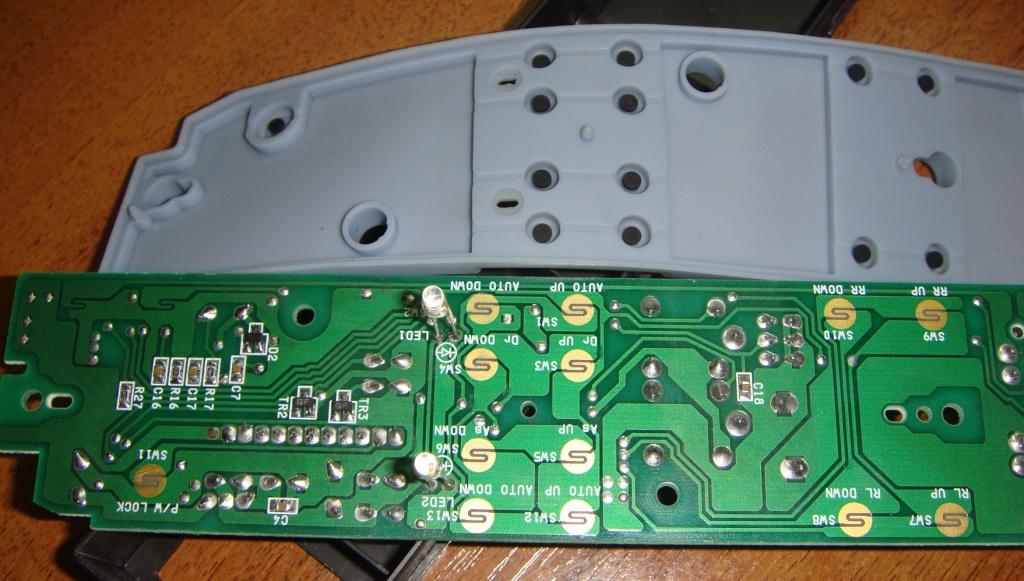

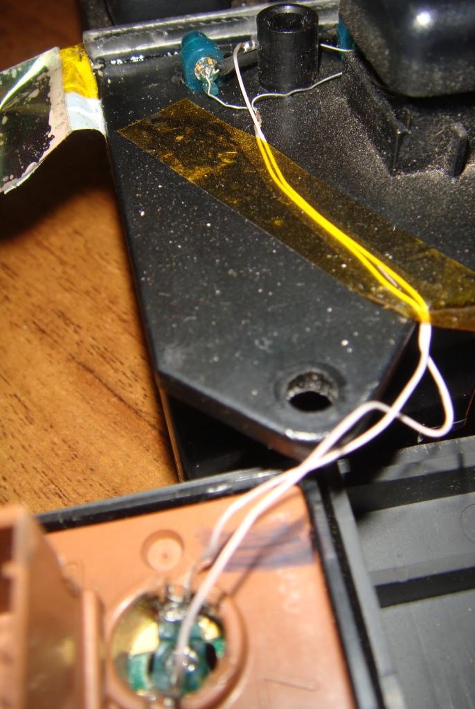

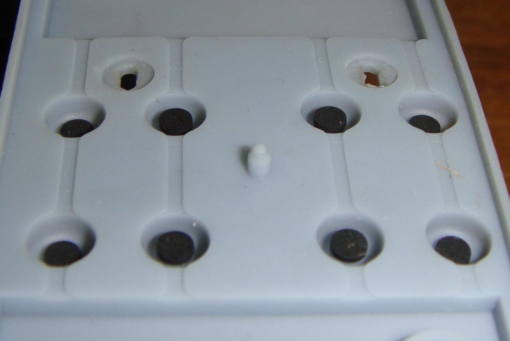

вобщем разобрал сегодня управлялку.
заодно подсветку сделал передних кнопок.красивоооо!
наличие деталек и перемычек проверил...
почему у меня не пашет пассажирское автоуправление-не понял.
потом более детально займусь.
на фотках,в принципе,все понятно.
автоуправляющие пятачки,находятся выше ручных,поэтому чтоб запустить автоподнятие(опускание) надо просто надавить на педальку посильнее.
беленькие кругляшки-толкатели-заводские,на пасс. стороне их нет,но токопроводящие площадки на резинке есть.
выточил я свои толкатели,но нихрена у меня пока не заработало.
опять некогда разбираться было.
