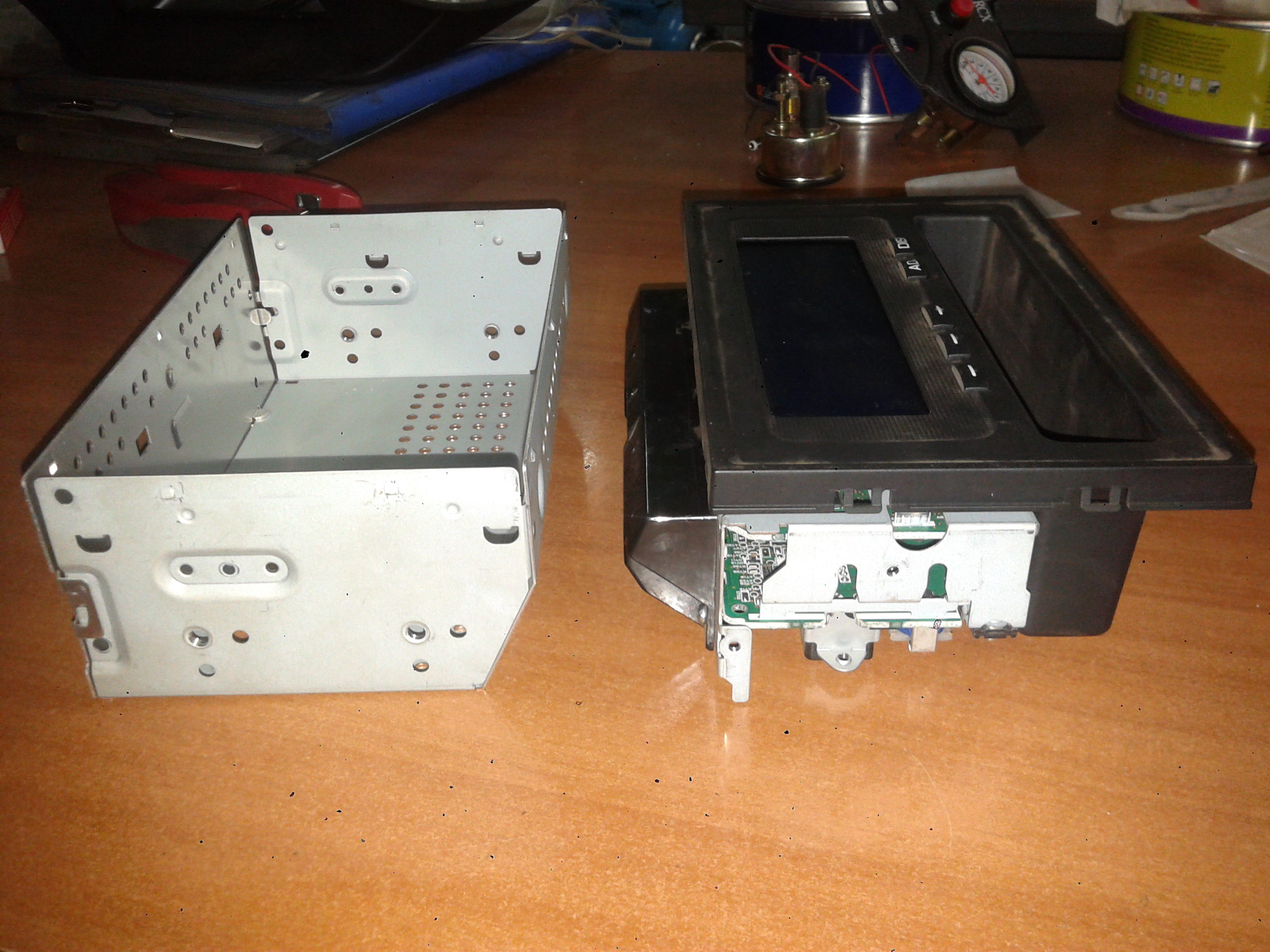

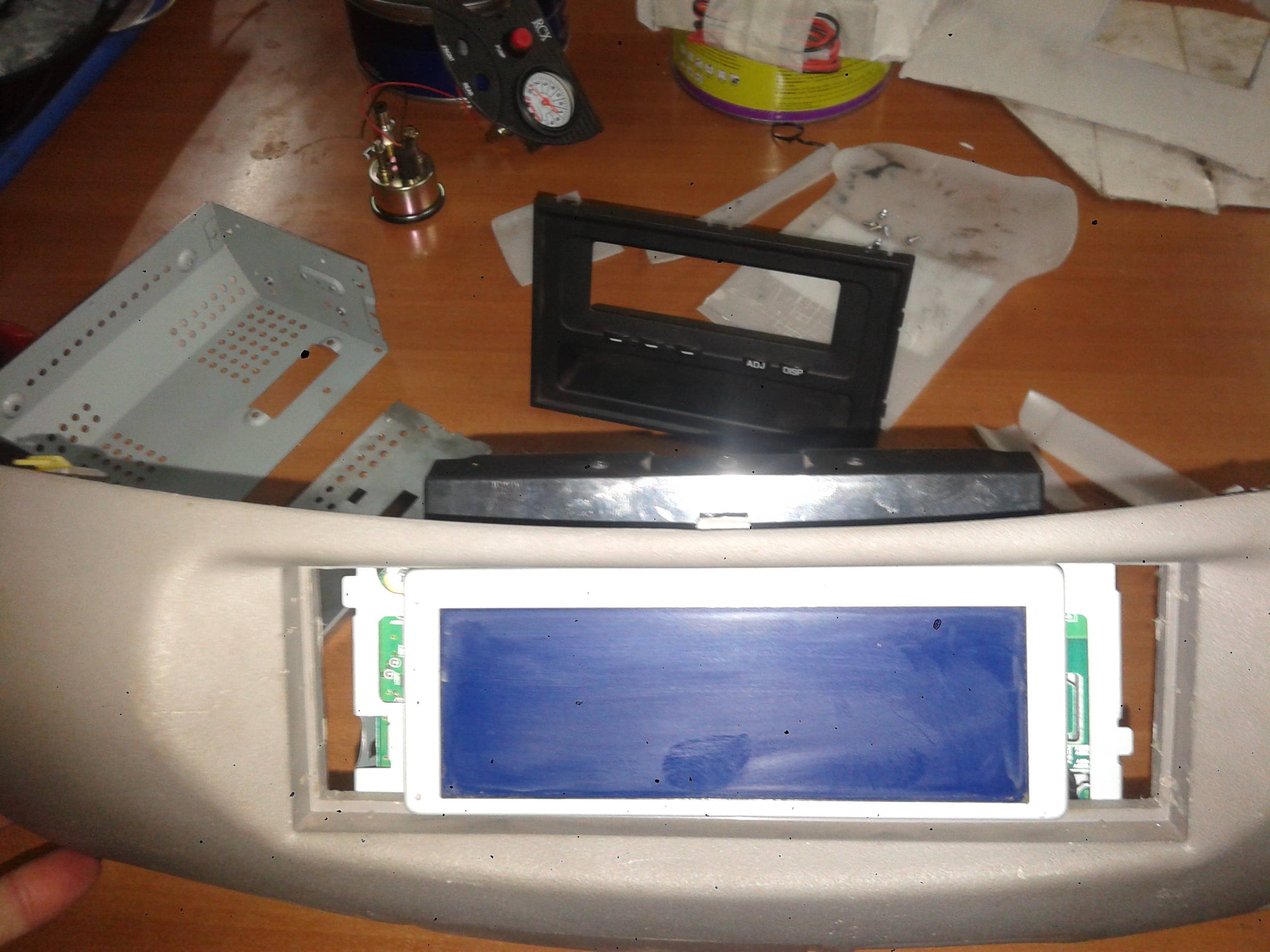

результат на фото , если интересно подробности вечером распишу http://content-9.foto.my.mail.ru/mail/t ... 4/s-26.JPG

Что-то фото нет.... Если то что с веху с драйва, то у меня другой комп

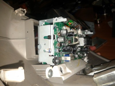

Уж как то просто... у меня комп другой 100% меньше в ширину и выше в высоту, кнопы надо переводить куда-то

вот, в принципе всё понятно. как быть??

Похоже, с этой рамкой, БК вставляется снаружи а не изнутри торпедо. Приблуда для компаса однозначно мешает. Ее, наверное, придется убрать. В остальном должЁн влезть.

Не, снутри ставится, грусть...

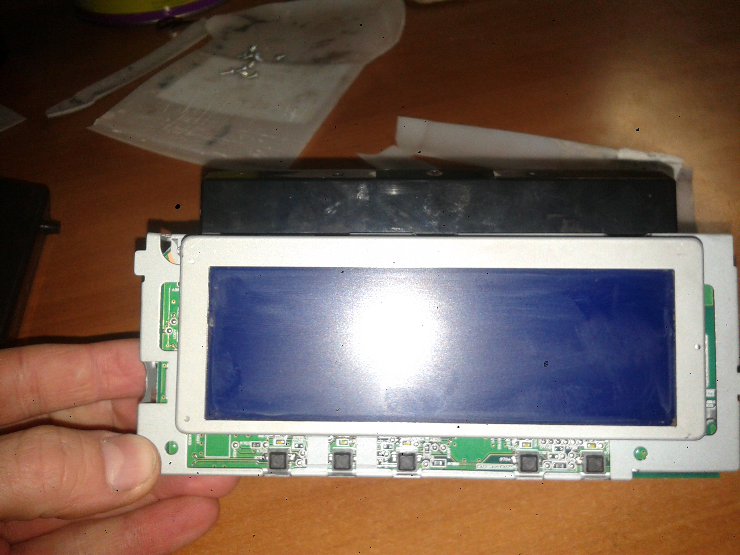

Ну и в чём проблема ? Снимаешь дисплей , крепишь . По бокам кнопки с толкателями .Всё накрыть пластиком предварительно тонированным в тех местах где не нужна прозрачность. Плату разместить горизонтально и соединить с индикатором и кнопками проводами . Кнопки лучше взять не родные , а которые будет удобно крепить .Под всю конструкцию изготовить бокс
