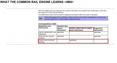

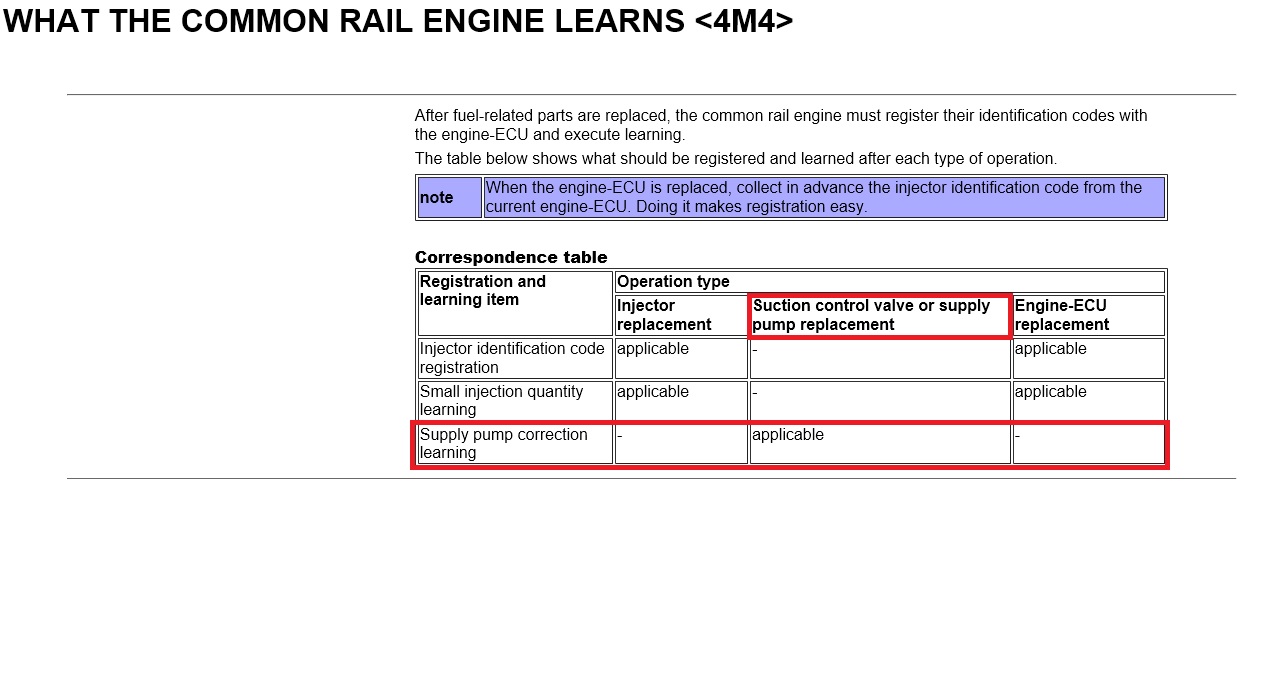

Сообщения: 57501
Поблагодарили: 4804 раза
Re: Замена клапана высокого давления - НЕ ПОМОГЛО
Серёжа не гони.
В данном случае было достаточно просто инициализировать насос, что обязательно при смене клапана.
Но ОД умные и считают что это не надо. А достаточно всего свою же документацию прочитать.

SNOOPER писал(а):Серёжа не гони.
То есть диллер должен провести процедуру обучения?

Процедуру инициализации, которая обязательна при замене секционного клапана.

Серёжа, никто не спорит что на стабильность работы влияет не только прописка клапана.
Но если всё же читать как написано по буквам:
Simon писал(а): Была ли сделана процедура адаптации вживую не наблюдал, но надеюсь, что сделана.
Pajeрик 001 писал(а): Как решили проблему? Мне замена клапана тоже не помогла(( Не хочется ехать к официалам и опять попадать на развод...
В первом случае просто просвистели по ушам.
Во втором не ясно были ли у ОД, или меняли сами.
Но в любом случае без инициализации ничего работать не будет.

SNOOPER писал(а):Процедуру инициализации, которая обязательна при замене секционного клапана.
Спасибо за помощь! Показал на планшете это сообщение ОД они почесали репу и сказали что попробуют... Через пол часа все было готово :) 1400 рубликов.
