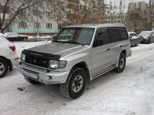

Доброго дня, коллеги, большое спасибо за Ваши комментарии. Alex_net, отдельное спасибо за развернутый ответ!
Из "надежности", меня действительно больше всего беспокоит двигатель, ТНВД и коробка. Т.к. в этих агрегатах я полный 0 и научится обслуживать двигатель на уровне сложнее, чем замена масла, без своего гаража, я считаю, делом безнадёжным. (Да и времени не хватит, по профессии IT, далек от обслуживания автомобилей)
Alex_net, подскажите пожалуйста, на Вашем личном опыте, за 3 года сколько примерно денег ушло на все ТО МПС 4D56?
В ближайшее время поеду смотреть, 2004. Немного удивляют отзывы про фактический расход топлива на трассе, не менее 12.
Спасибо, потихоньку читаю форум, обзваниваю интересные варианты машин и катаюсь смотрю. Тема нужна для того, чтобы сузить круг того, что смотреть.
Очень жалею, что раньше не догадался зарегистрироваться на форуме.
Потерял кучу времени, смотря машинки с авто ру у неадекватов, у которых 60т. пробега на машинах 2001-2003 годов и "никада_ничего_нелАмалось_ездил_дедушка_стояла_в_гараже" и в автомобильном ТЦ на Домодедовкой: "дубликат_потомушто_птс_потеряли_1_хозяин_в_раме_не_дырки_это_перфорация"
Еще раз спасибо, буду рад еще советам и комметариям!
