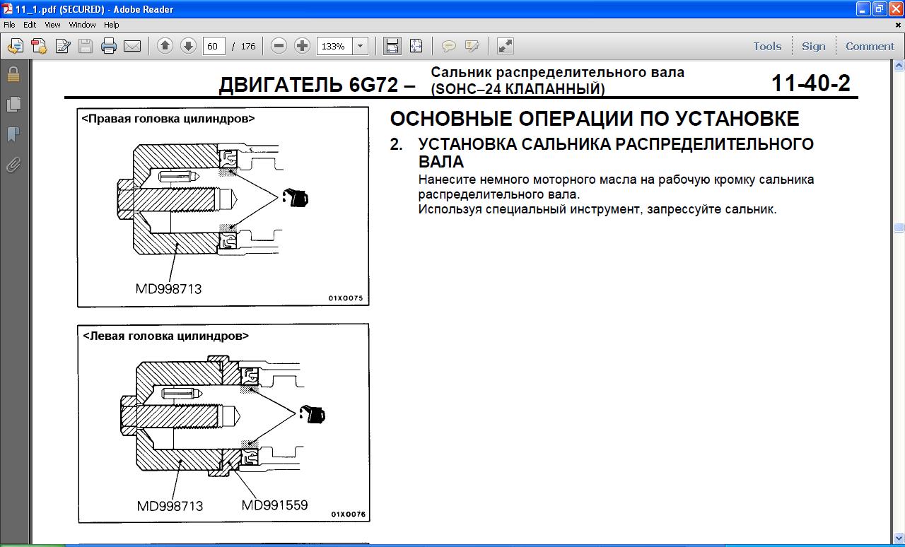

Был уверен что для сальников в наших движках есть упоры ::-|: . Поэтому выдернул старые не замерив глубину установки и не почитав мурзилки ::-|: ::-|: ::-|: . Если с передним коленвала все ясно - заподлицо с корпусом маслонасоса, с распредвалами косяк.....

посмотрите на распредвале обычно рабочая кромка сальника след оставляет и по ней определите глубину

я ставил заподлицо. также как и стояли до этого

Главное не в упор, иначе закроете маслоотводящий канал с сальники(маленькое отверстие внизу)))

JJB размеры могу выложить, отец сам из фторопласта сделал, только до гаража надо дойти а времени пока нет, удобно было при замене крути да крути ,болт до упора втулки

По ней завтра глубину и померим. Под рукой только кривая облезшая линейка была (мастерская закрыта после шести у нас). Не знаю как буду прицеливаться - глубоко он (след), а бывший наружный край не видно - уж очень хорошо я все там очистителем карбюраторов отмыл и тряпочкой натер балбес (это касается левой со стороны водителя головки - на правой посадочное под сальник оказывается хорошо видно)....
Всем спасибо за участие! Можно сказать все решено (в теории). Завтра размеры сниму и выложу тут и в приспособах....

Будет возможность - выкладывайте, с моими сравним и всем польза будет! Я завтра сделаю не под болт - три проставки под трубу на 50 + молоток - меньше затрат материалов и заморочек токарю (халява - неудобно)....

а в умную книжку не заглядывали?
это при установленном р/в

МДМ писал(а):а в умную книжку не заглядывали?
Размер линейкой с умной книжки в масштабе снимать??? Умно....

Ловите оправки. Сделаны по моему вкусу (без заморочек с болтами), с размерами под мой двигатель.
Копия, как обещал, тут - http://www.pajero4x4.ru/bbs/phpBB2/view ... 2#p1833062
Для одаренных (чтоб вопросы по мылу глупые не задавали) - левая головка - если смотреть со стороны ВОДИТЕЛЯ!!!!!!
