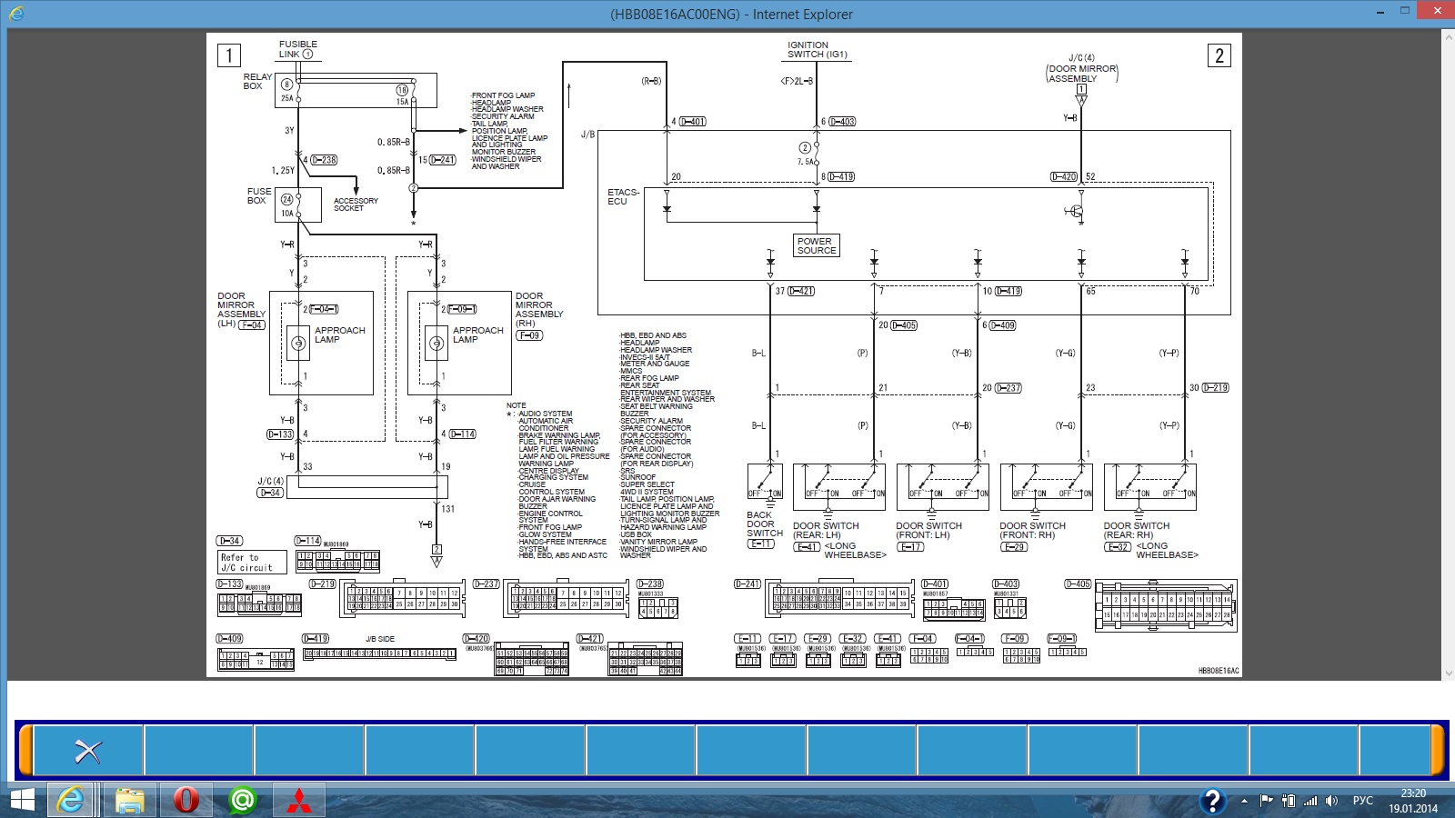

            Игорь68 писал(а):
            megranny писал(а):Да,электронный блок упрваления.Времени сейчас нету,позже схемку поизучаю,могет будут мысли.
            Буду ждать.
            Вот схема

            Да я уж вдоль и поперёк эту схему изучил.К сожалению вырисовывается вариант с пробоем ЭБУ,а конкретно в управляющем транзисторе.
            I made in Japan
            Сообщения: 57439
            Благодарил (а): 1028 раз
            Поблагодарили: 4787 раз
            Re: Не горит вежливая подсветка в наружных зеркалах П-4 ?
            megranny писал(а):Да я уж вдоль и поперёк эту схему изучил.К сожалению вырисовывается вариант с пробоем ЭБУ,а конкретно в управляющем транзисторе.
            А с чего он вдруг вырисовывается?
            Где замеры на разъёмах зеркала, что там присутствует?
            Не известно есть ли там плюс.
            Так что пока вырисовывается только трёп, и ничего болие.

            Проверить не помешает,да только куда он денется,если преды все целы.

                Тогда более.чем вероятен пробой транзистора.Диодам ток для свечения нужОн в разы мене,чем лампам накаливания.
                Можно переподключить к концевику двери,но будут гореть и гаснуть при открытии-закрытии без угасания.

                  Я его только на схеме вижу.А каков он на самом деле-хз :*SCRATCH*: Возможно он сам по себе,возможно входит в состав сборки,но должен быть достаточно мощным и на теплоотводе.
                  Сложность в том,что он внутри ECU-ETACS.А вот разбирать его,думаю не стоит.

                  Официалы заменят только блок целиком. Электронщик отремонтирует, сложностей нет :)
