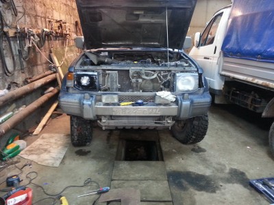

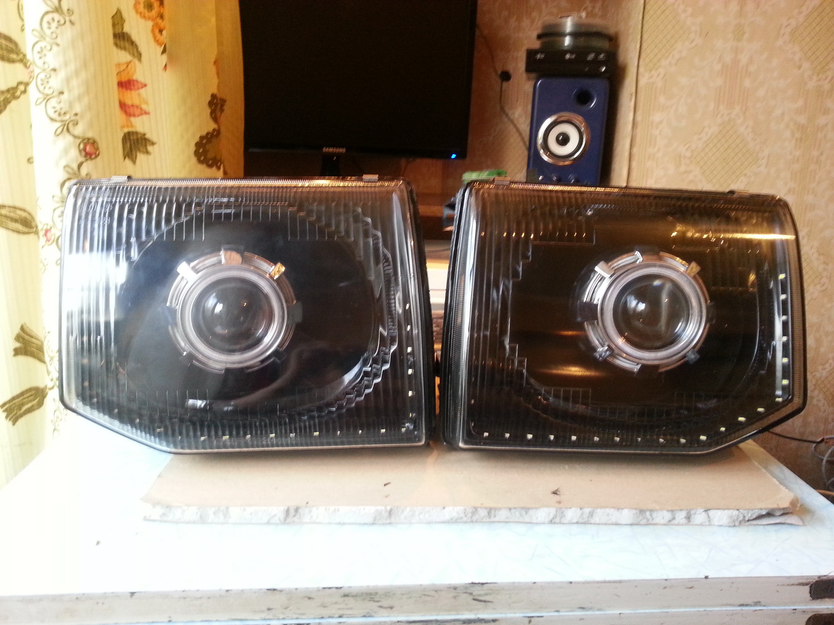

Постараюсь подробнее рассказать как я собирал свои глазки!
Вот что имеем на исходной!
Стандартные Фары DEPO с прозрачным стеклом!
214-1146L-LD-E
214-1146R-LD-E
И стандартный набор биксеноновых линз с выходом под лампу H4
Брал вот у этих ребят!
http://bixenonshop.ru/
Результа очень впечатлил, свет отличный.

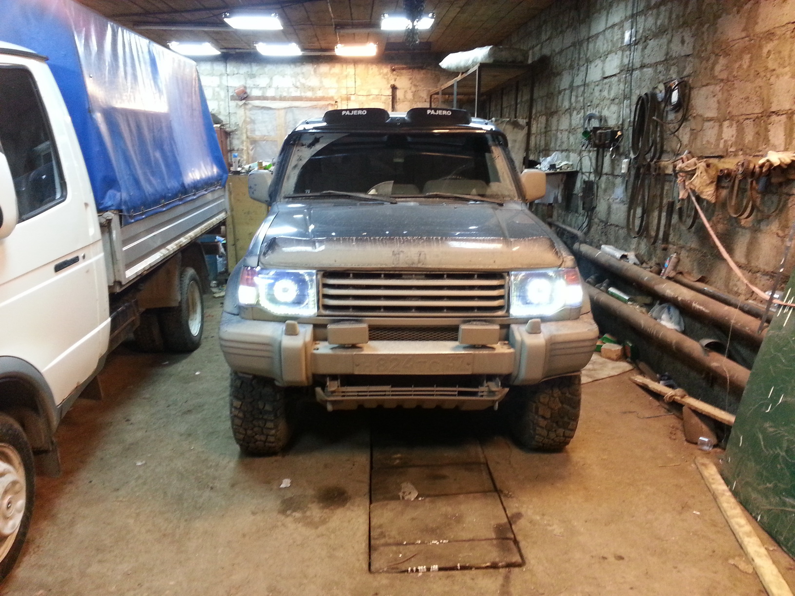

Высоко сижу. Далеко гляжу!
В близи, с очками хамелион.
Еще проверочка.
Еще проверочка.

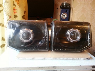

В сборе.
В сборе.

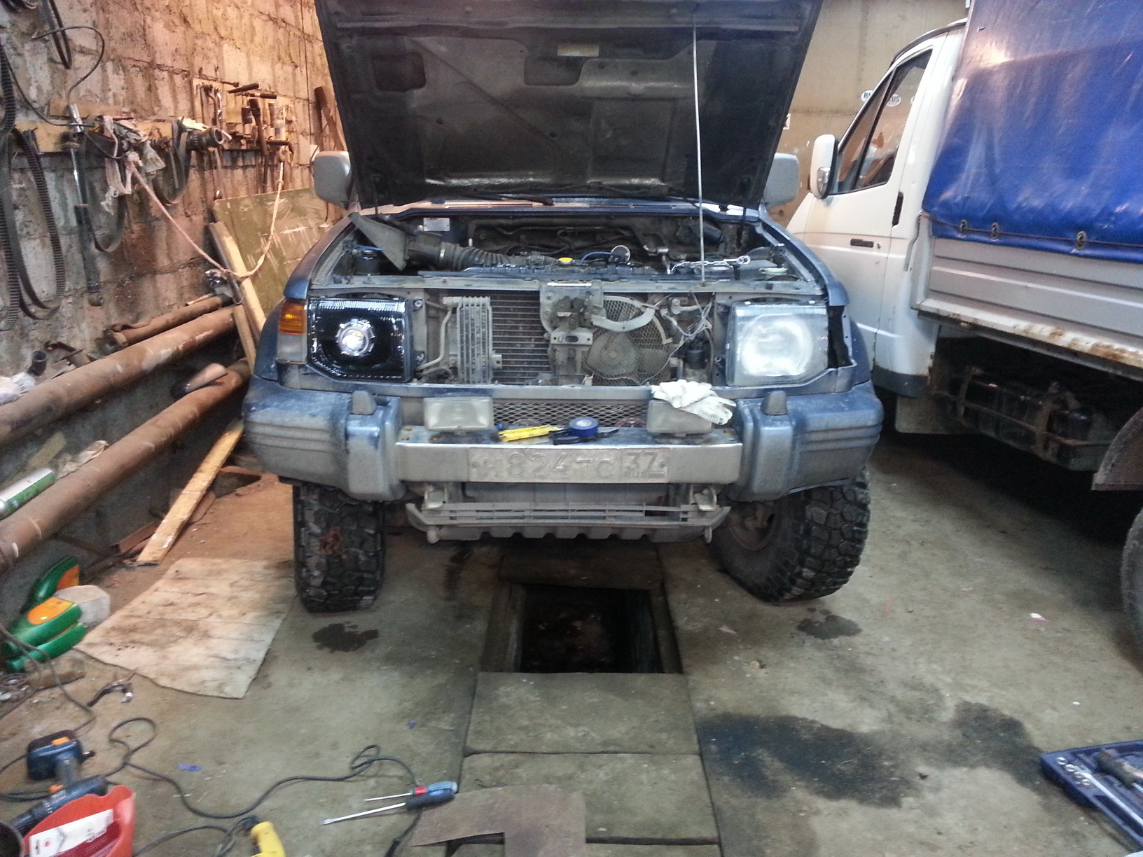

Начало монтажа. Разница.

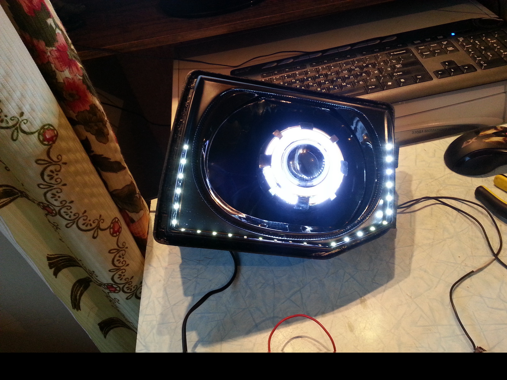

Очередная проверка и любование!

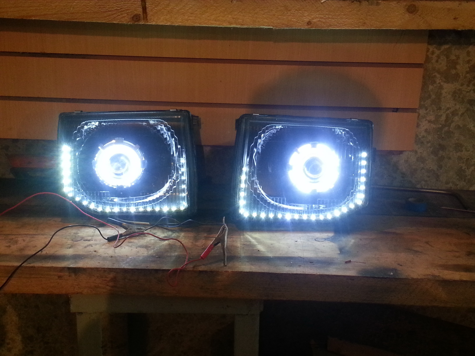

Обе фары в сборе!
Обе фары в сборе!
Проверка работоспособности габаритных огней.

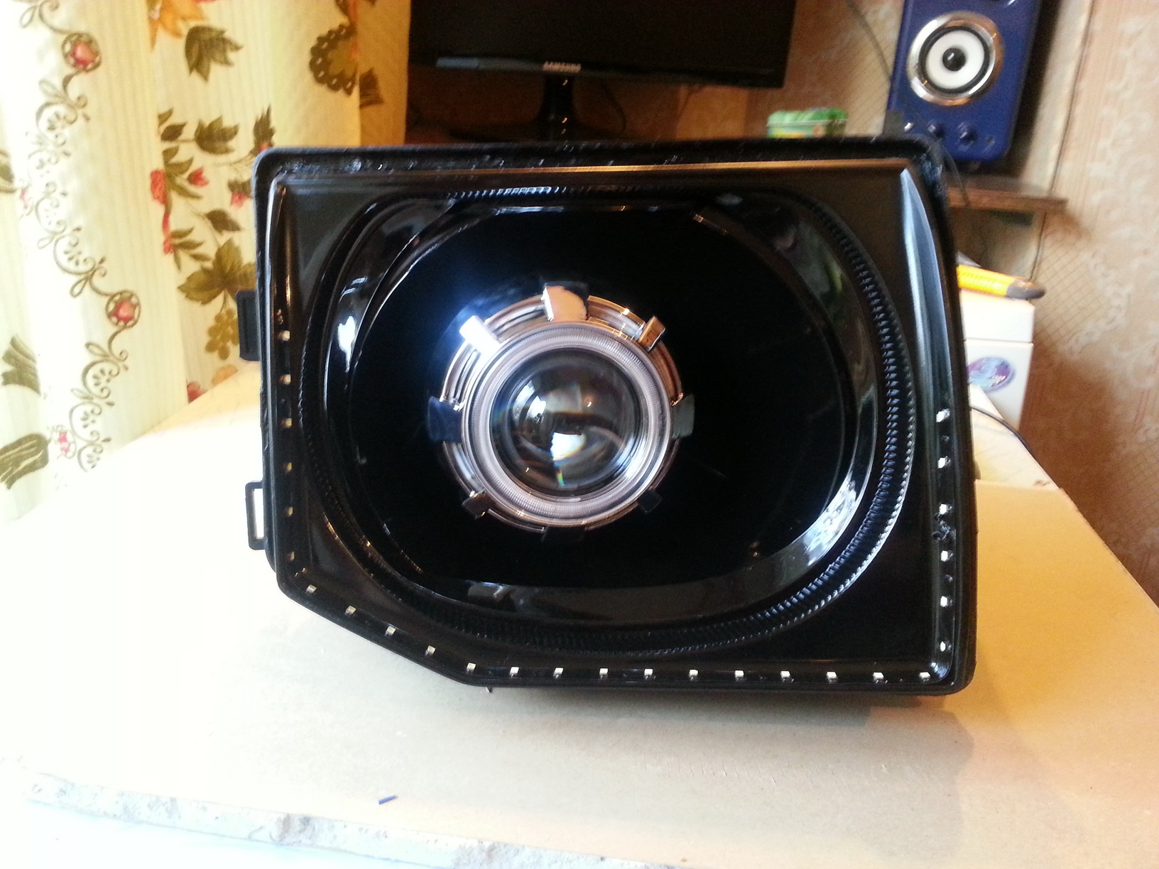

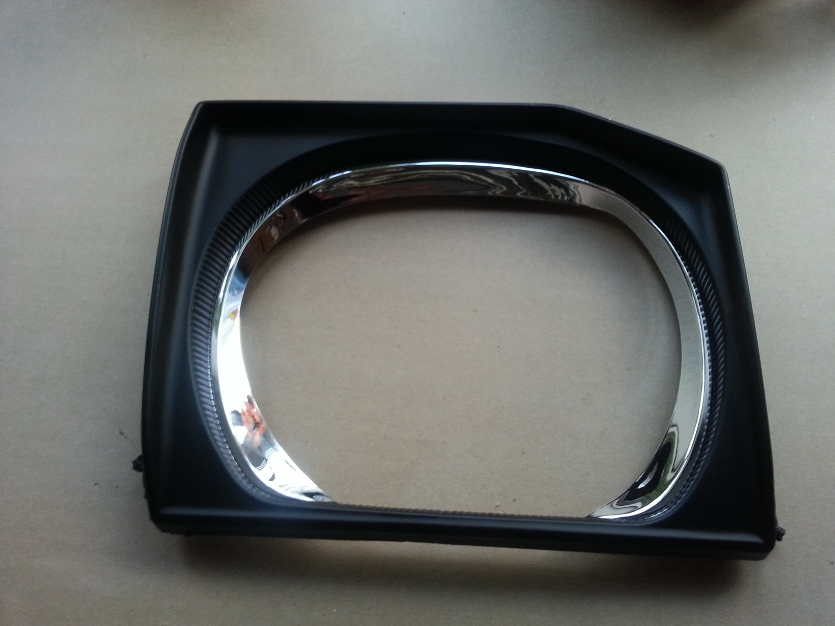

Ну таз у нас линза, отражатель нам уже не нужен, я лично закрасил его тоже в черный. Фара с линзой но без стекла!
Результат готовой рамки.

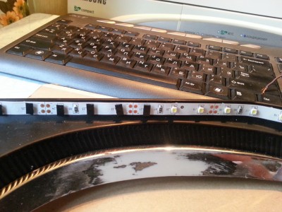

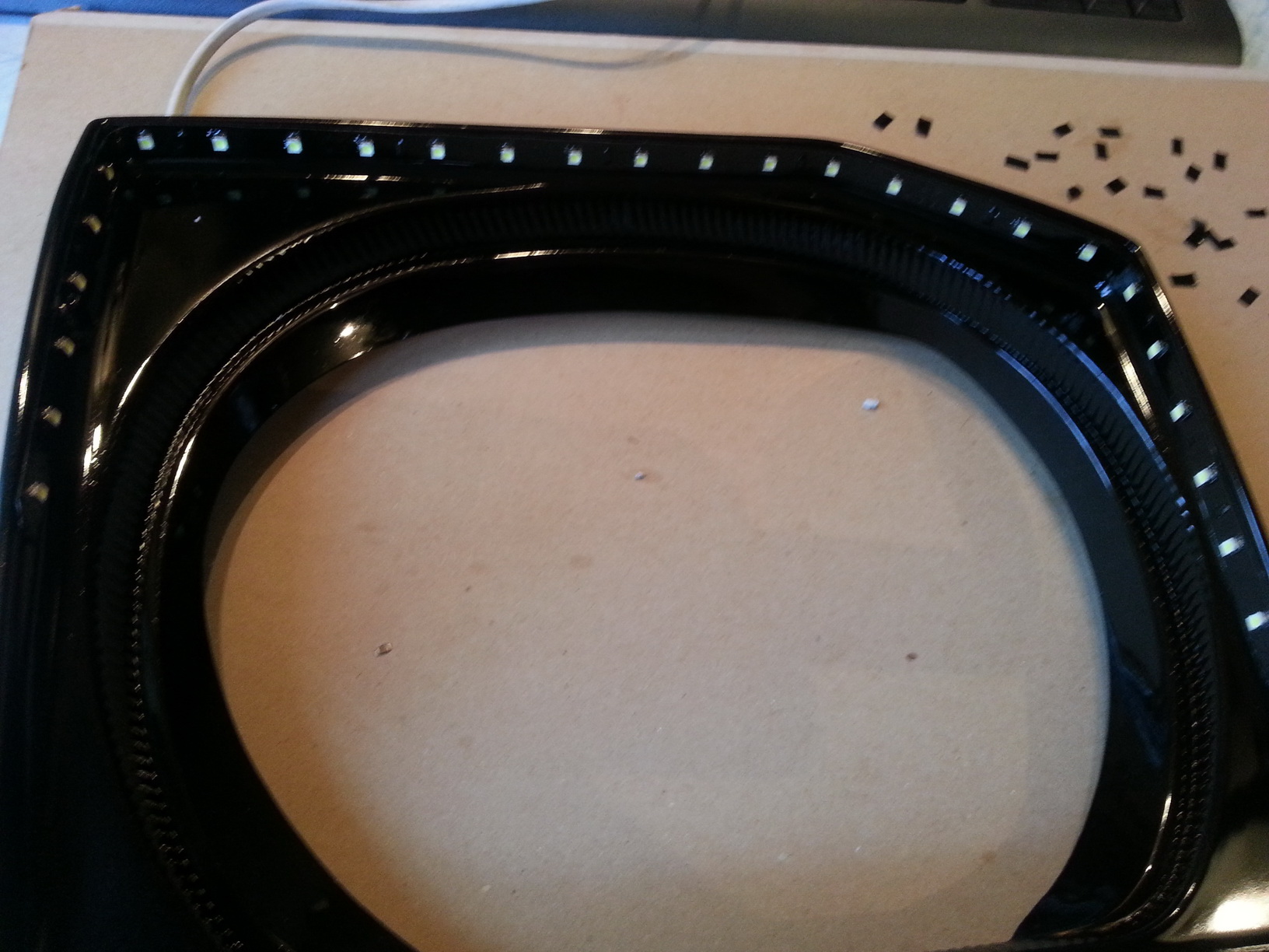

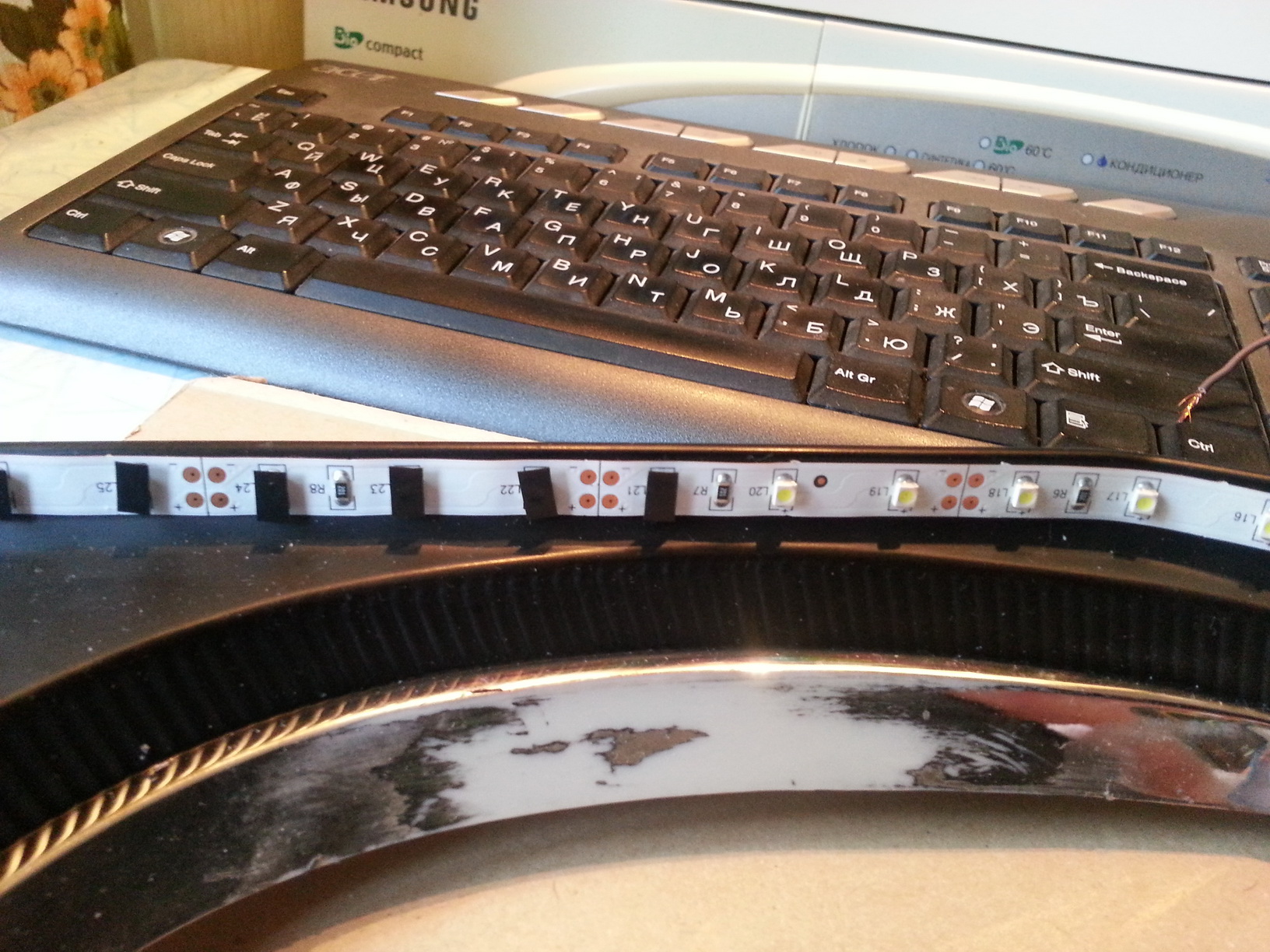

Заклееваем каждый светодиод кусочком изоленты и красим в черный цвет.

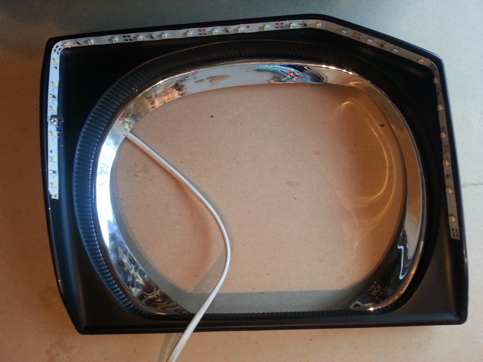

Клеем обычную светодиодную ленту ну и конечно не забываем про проводку.

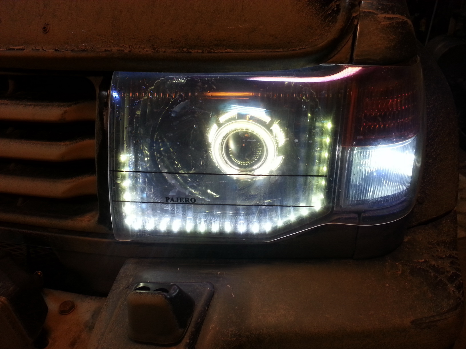

Я решил украсить рамку фары светодиодной лентой. (подсмотрел) )))
А дальше у кого на что фантазии хватит.

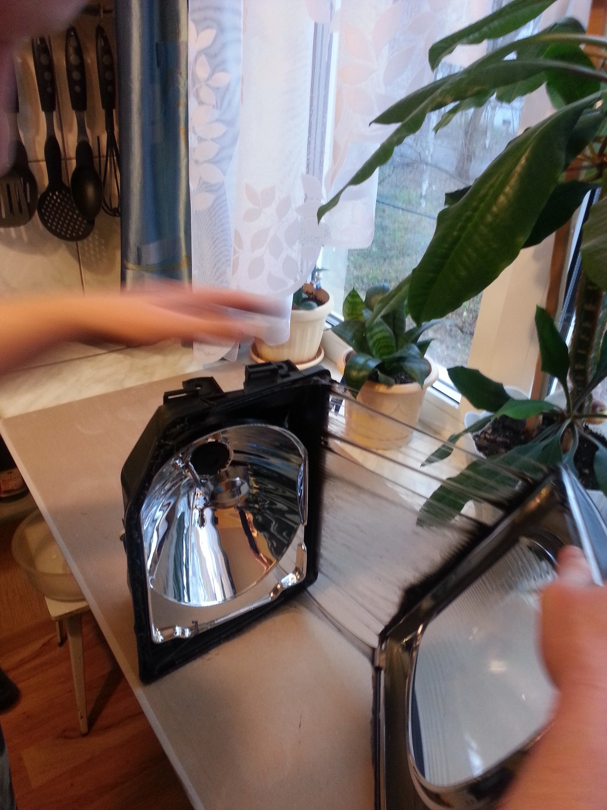

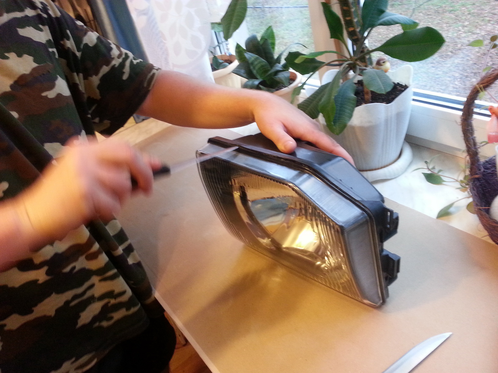

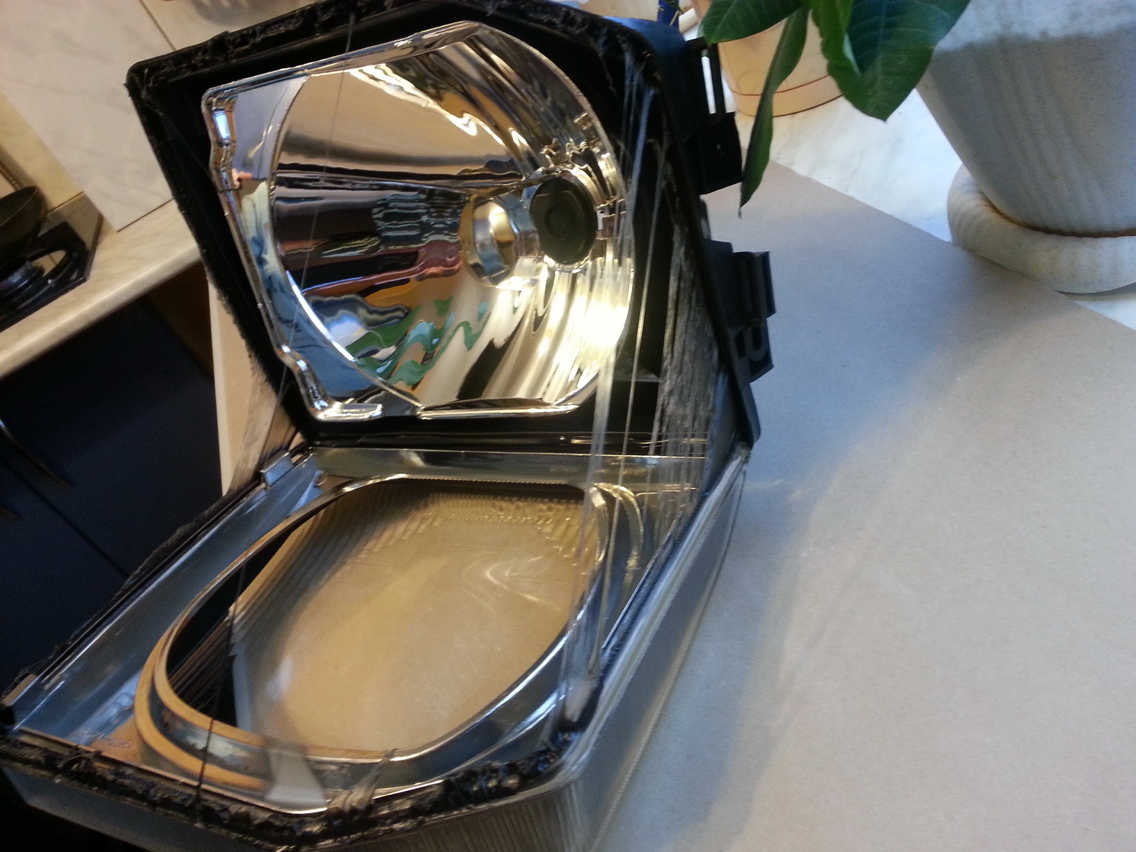

Достаем и аккуратно вскрываем ее подручным инструментом, я лично справился простым кухонным нажом.

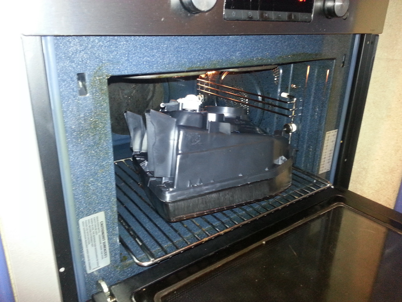

И так, нагреваем духовой шкаф до 80градусов. И кладем туда фару СТЕКЛОМ В НИЗ примерно на три мин. Но лучше переодически ощупывать фару как бы не расплавить. Видем что пластик стал мягким но еще не плавиться.

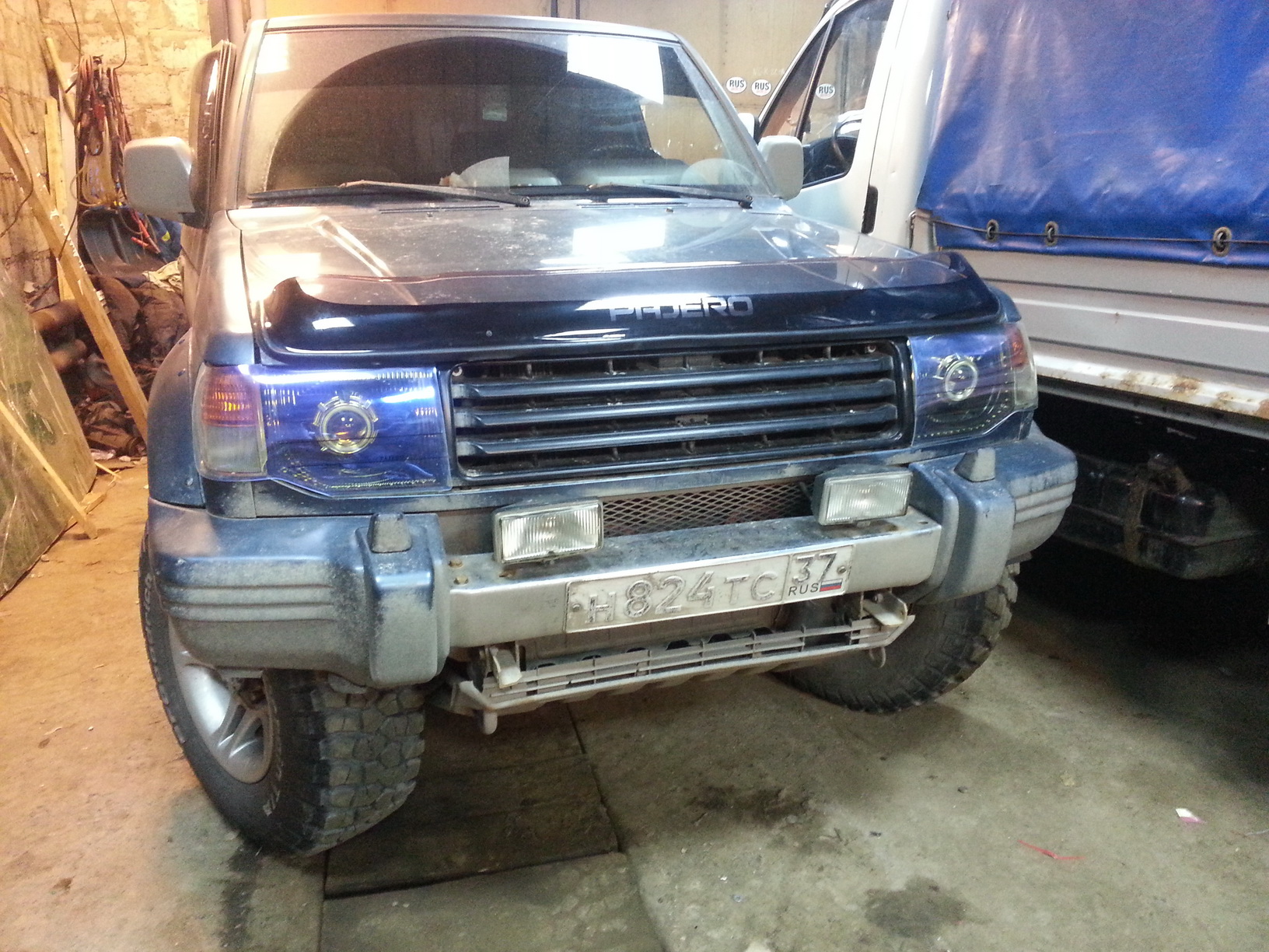

А сильно лупят? Встречку не будет слепить?

Блин, вот мне кажется маловата линза, для такой фары. Ну а в остальном, малаца, земеля!

Хочется верить, что вся эта диодная иллюминация на ночь выключается и на трассе народ не слепит!

По поводу слепить, пока на ближнем ни кто из встречника не моргал. Они так же регулируются (ручным) как и обычные фары.
А светодиодная лента и неон в линзе работает как ходовые огни, ближний днем уже не нужен!
