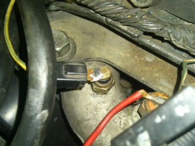

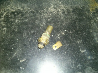

Мужики, выручайте! При включённом зажигании, стрелка температуры ОЖ упирается в самое верхнее положение, выше красной отметки. При заведённом моторе лежит, при езде скачет вверх вниз как сумасшедшая. ПОИСК выдаёт похожую ситуацию с Паджеро 3, но там вроде какие-то чипы в приборке надо пропаивать... разве на втором паджеро тоже есть такое? Недавно ещё вытекла жидкость из прибора, что крен показывает на центральной консоли. Все провода и магнитола мокрые, устал от этого масла вытирать, хорошо не коротнуло ничего.

Пропаять приборку, проверить проводку до датчика.

а что именно там паять? приборку сниму сегодня, фотки выложу.

Всё оказалось намного проще. Развалился температурный датчик.
В магазине последний продали за 5 минут до моего приезда. Пришлось спаять старый.
