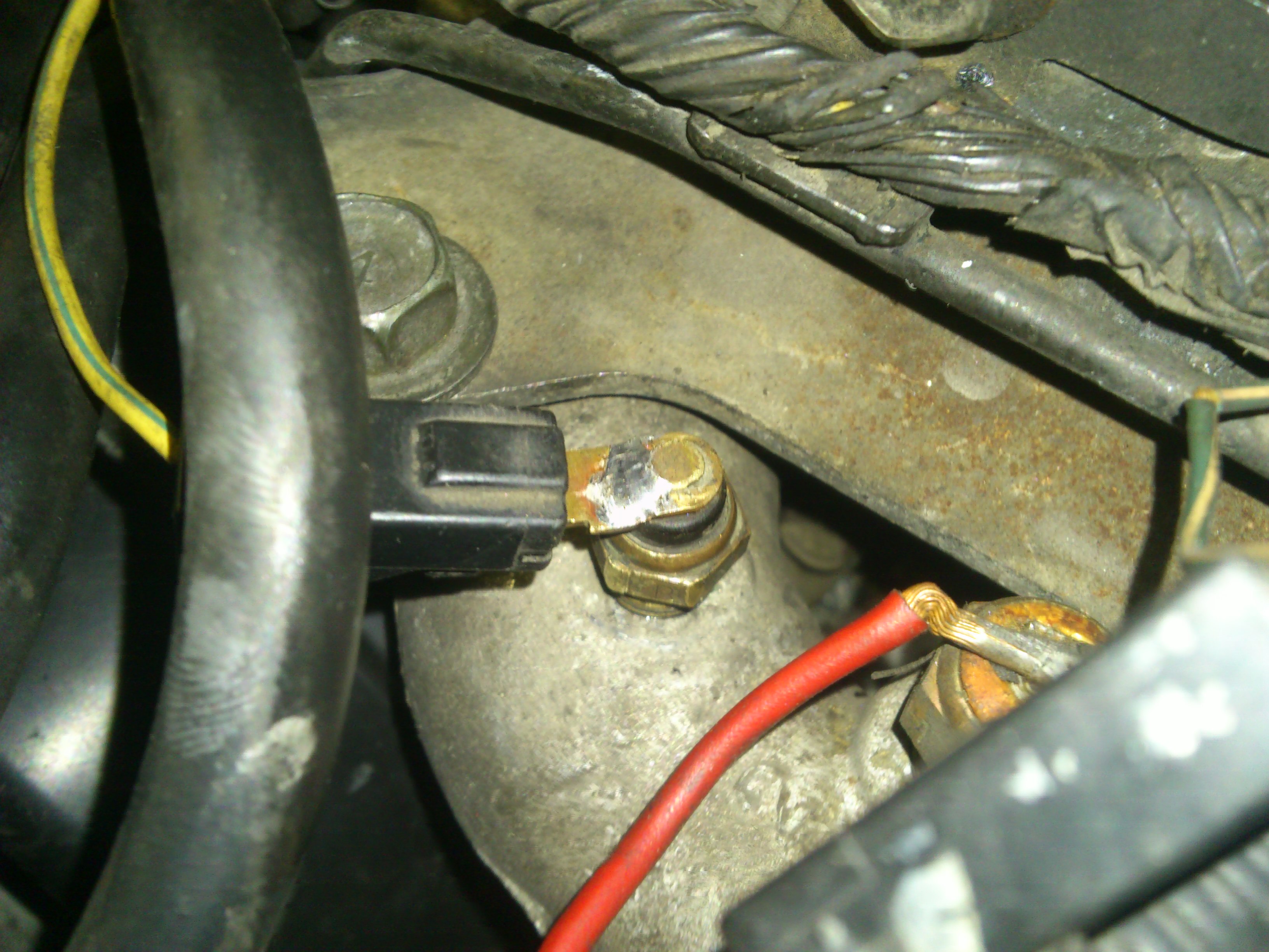

Хочу поблагодарить этот форум за ценнейшие советы! Не включалась 4 скорость, уже стал искать новую коробку на разборках, как вдруг нашёл возможное решение тут. В 2 часа ночи пошёл на улицу и выкропав из сугроба падж, снял крышку на двигателе и подсоединил одноконтактный датчик из термостата. Коробка заработала как надо! 2 года не мог понять, почему иногда отключается ABS. Раскрутил задние фонари, цоколи ржавые вхлам. Новые цоколи с разборки, кусачки, час времени и всё светит как надо, ABS работает! Я бы в жизни не догодался до этого сам. Ну где коробка и где термостат?! Где лампочки и где ABS?! Что должно быть в голове у конструкторов японских, чтоб так всё нелогично придумать? =) Теперь осталось разобраться с блокировкой заднего моста. Кнопку нажимаю, компрессор жужжит под задним сиденьем, щелчок не происходит. Заменил трубку от компрессора к редуктору. Ничего не сифонит... В чём может быть проблема? Не удивлюсь, если в дворниках! :D

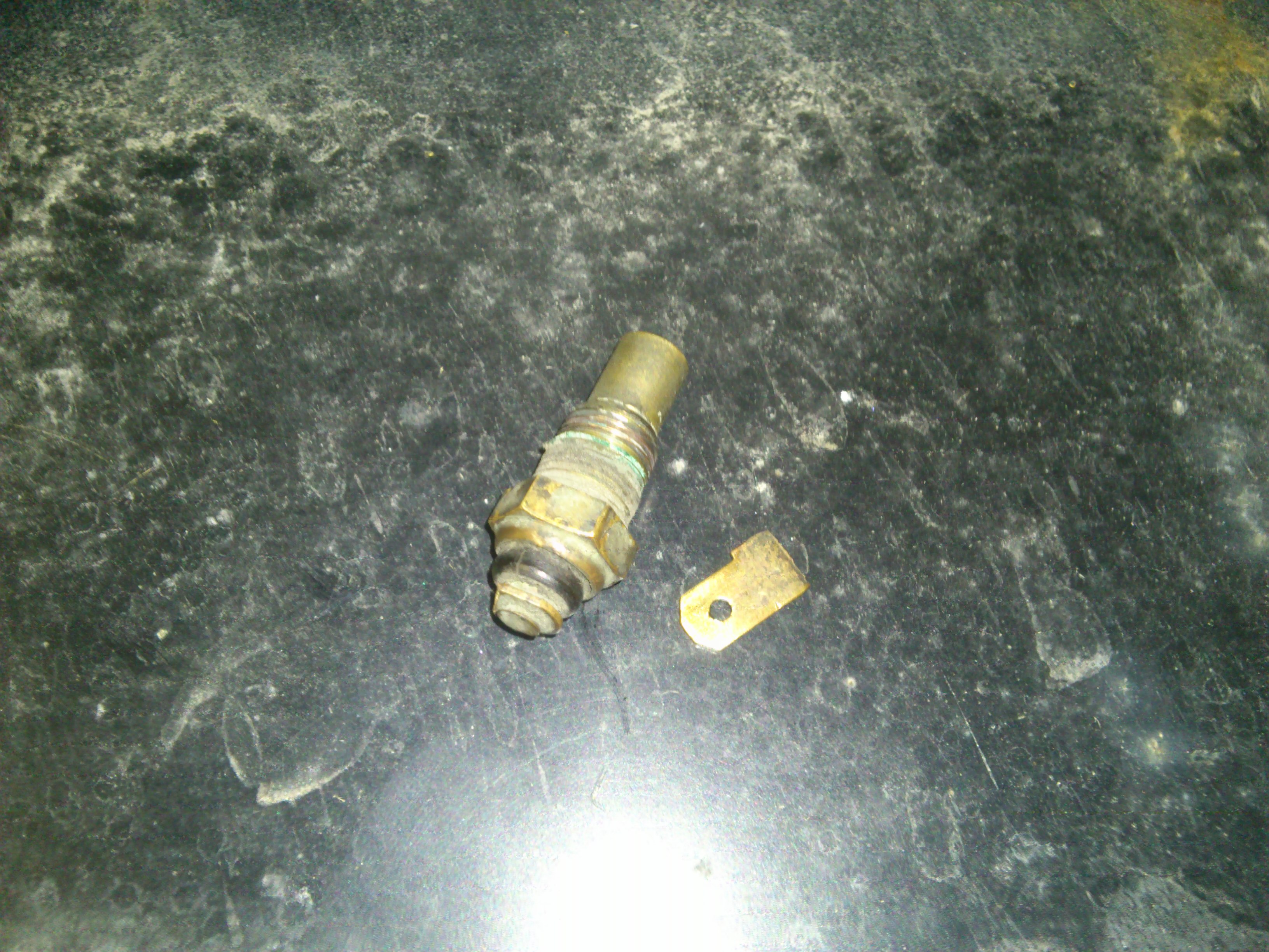

Мужики, выручайте! При включённом зажигании, стрелка температуры ОЖ упирается в самое верхнее положение, выше красной отметки. При заведённом моторе лежит, при езде скачет вверх вниз как сумасшедшая. ПОИСК выдаёт похожую ситуацию с Паджеро 3, но там вроде какие-то чипы в приборке надо пропаивать... разве на втором паджеро тоже есть такое? Недавно ещё вытекла жидкость из прибора, что крен показывает на центральной консоли. Все провода и магнитола мокрые, устал от этого масла вытирать, хорошо не коротнуло ничего.

Всё оказалось намного проще. Развалился температурный датчик.
В магазине последний продали за 5 минут до моего приезда. Пришлось спаять старый.
