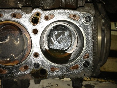

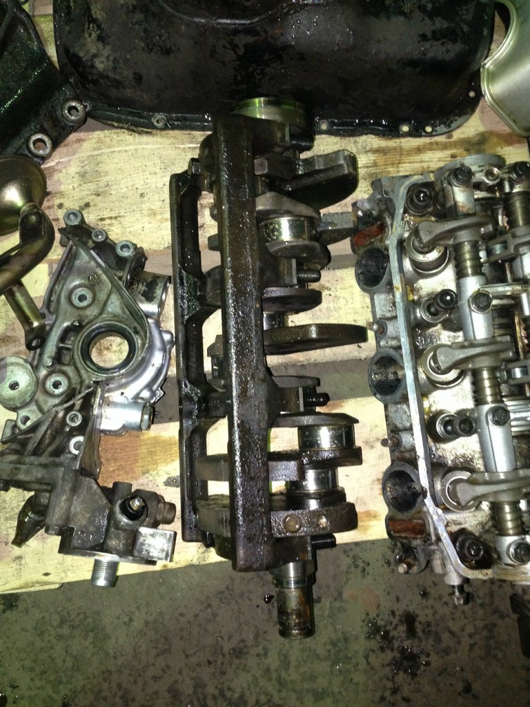

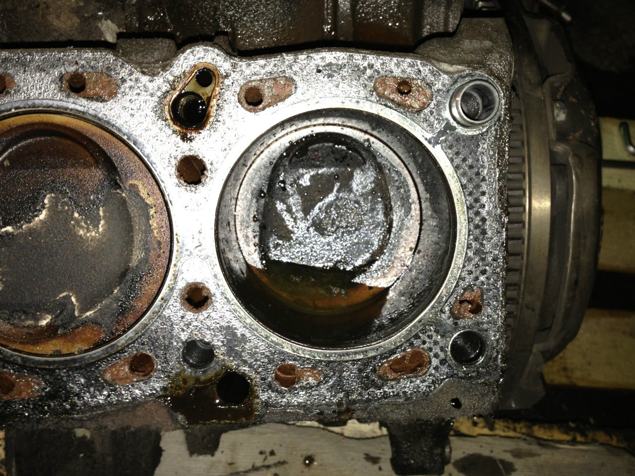

Доброго времени суток! Долго я к вам не заходил)

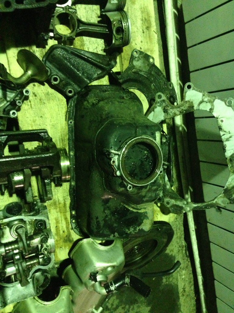

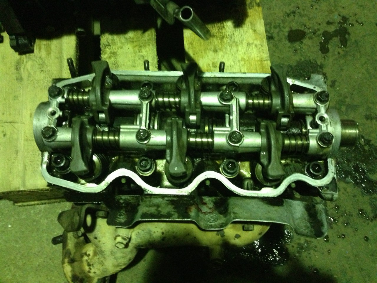

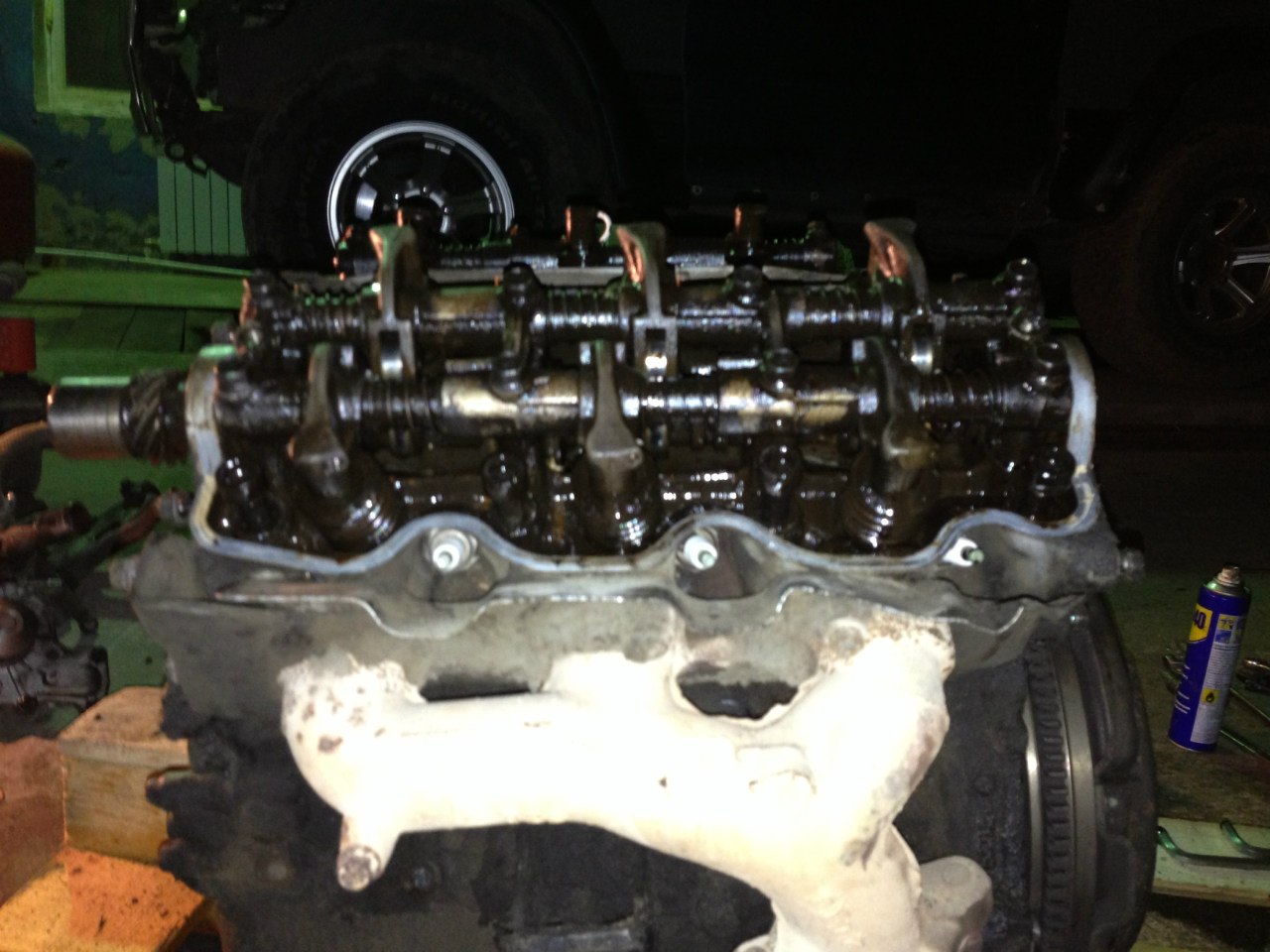

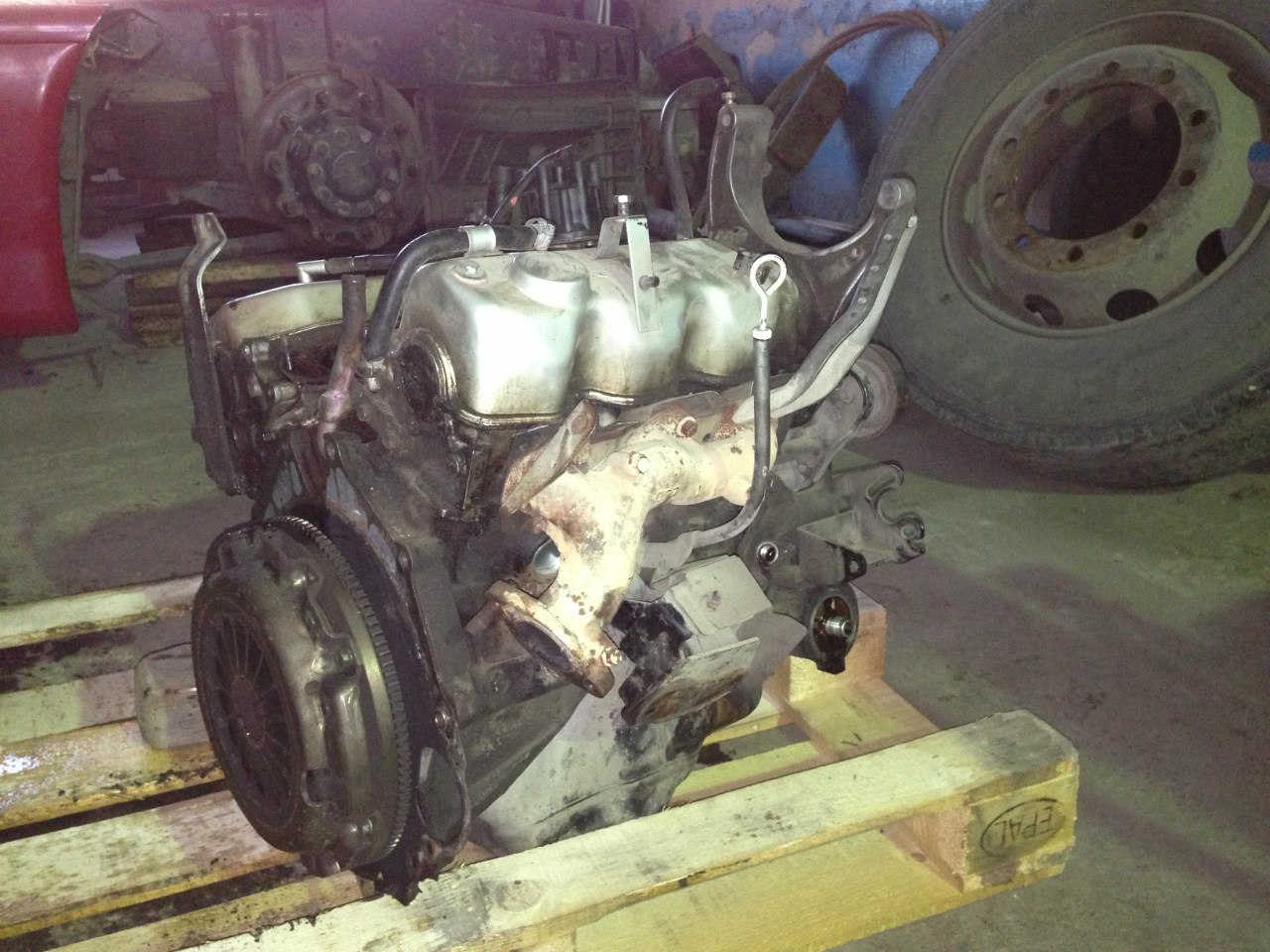

Значит история такая купил я себе год назад скайлайна на паджерика немного подзабил (стыдно)! Все бы нечего но у ская в мае месяце постучал мотор сел на паджеру и у него через пять дней пошел антифриз в масло....вообщем долгая история с кап ремонтом ская на сто в итоге купил кантрачевый! Паджеру я в сентябре разобрал и сложил все в кучу времени не было! щас вот начинаю к вопросу возвращаться!
Есть список вопросов к знатокам)))
Запчасти брать только орегинал?
Как понять какой размер стоит ремонтный или сток? вкладыши колпачки колечки?
Кроме опресовки есть способы проверить на трещины? (вроде слышал что 6g72 редко лопаются)
Как лучше отмыть мотор масло каналы и каналы охлаждения? (пробовал салярой профамом и керхером)
Какие тонкости при капиталке могут быть?
Как насчет гильзовки?
Ну и если есть возможность дайте ссылку на азбуку?
всем огромное спасибо!)))

Re: Капиталка! Нужен совет!)
http://pdf.pajero4x4.ru/2008/Pajero-Mon ... 20remontu/
http://pdf.pajero4x4.ru/91%20Montero%20 ... l%20v6.pdf
http://pdf.pajero4x4.ru/Other/6g72.pdf
Вообще, поройся на http://pdf.pajero4x4.ru, там много чего есть.
Поршни неоригинал: http://www.pajero4x4.ru/bbs/phpBB2/view ... 6#p1775526

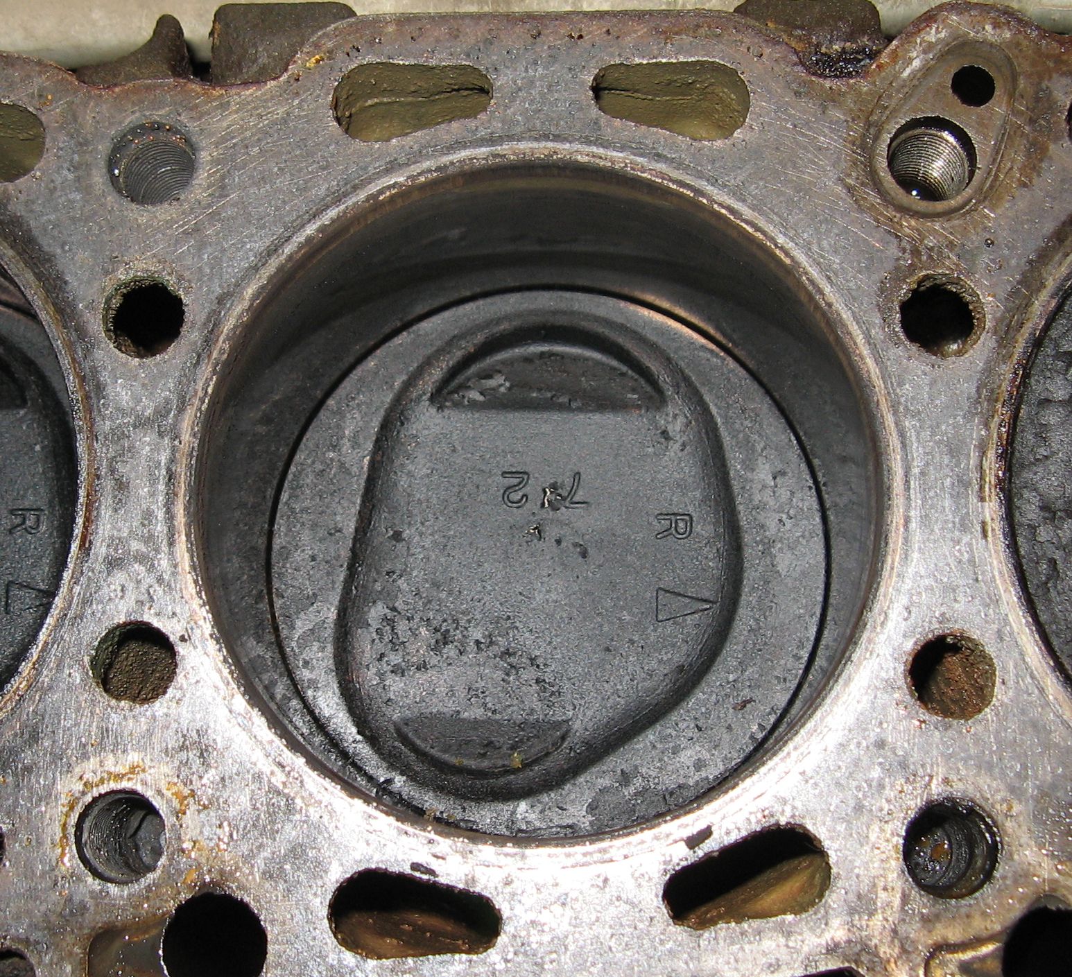

Колено можно взять от хундая галлопера 23111-35020, да вообще все можно взять от него. Головы ZK-32006 от autowelt китай неплохие.

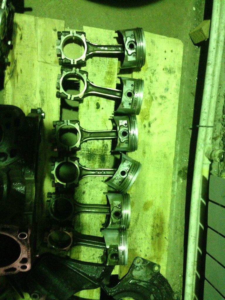

Размер поршней - должно быть что-то указано сверху, наизусть уже не помню, лень искать, на фото номинал, сравни со своими. Ну а вообще-то у нормального моториста есть микрометр, диаметр юбки номинала 91.1
Про гильзовку - не указаны причины подобного вопроса. Промеры горшков вообще делались?

Гильзовка на случай трещин! или я чтото не понимаю?

Вряд ли...max54 писал(а):Гильзовка на случай трещин! или я чтото не понимаю?
Но в принципе гильзовка реальна. Мне достался в наследство гильзованный мотор. Уверен не на 100% , но по-моему гильзы у меня от дизеля 4D56, поршни страндартного размера.

Что за нездоровый интерес к гильзовке, если всего-лишь пошел антифриз в масло? Автор, промерь все сначала и уже потом думай, что делать, а не наоборот. Прокладки-то целые были?

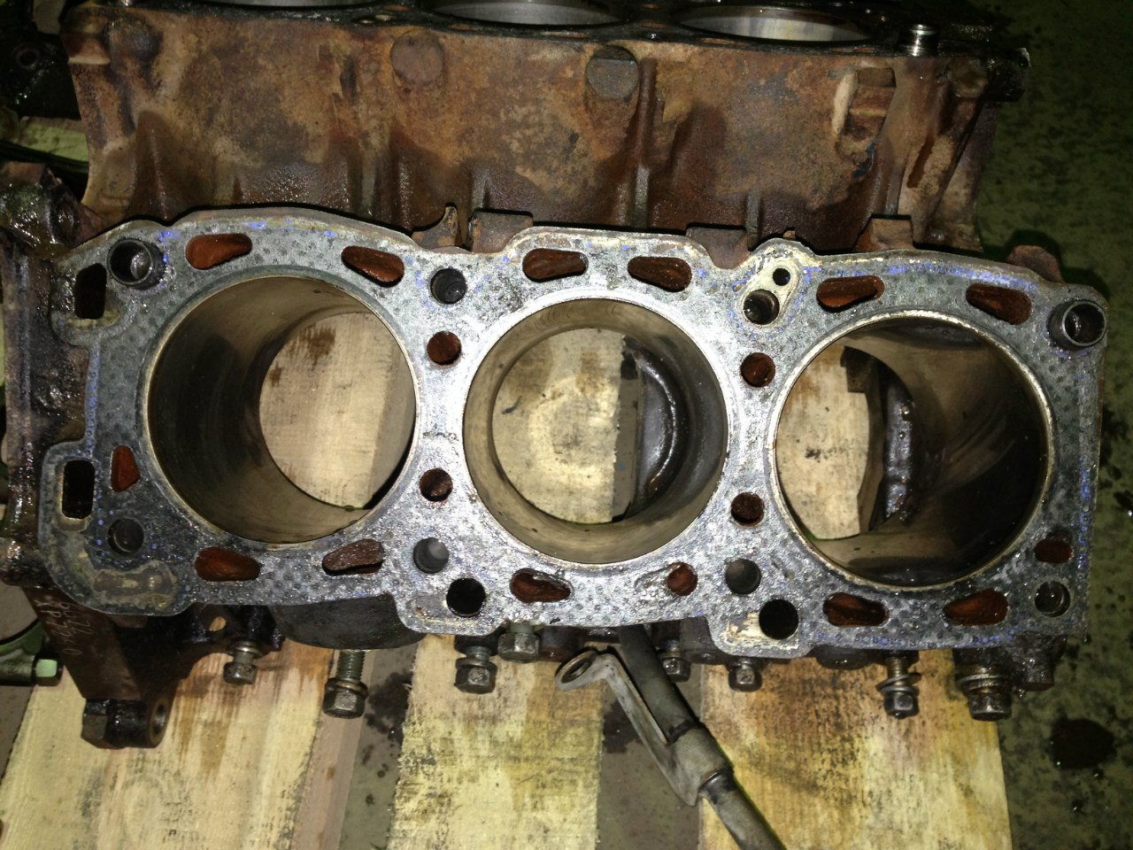

de писал(а):Что за нездоровый интерес к гильзовке, если всего-лишь пошел антифриз в масло? Автор, промерь все сначала и уже потом думай, что делать, а не наоборот. Прокладки-то целые были?
Когда начал снимать голову прокладка на пополам разслоилась толком не че не понятно! но скорее всего это прокладку под левой бошкой пробило!
Гильзовка так на всякий случай! щас в ближайшее время понесу на апресовку чтобы сразу все промеряли и клапана притерли!!)
Лучше аппендицит себе вырежи. Так, на всякий случай.max54 писал(а):Гильзовка так на всякий случай!
Сначала диагноз ставят, а потом уже режут.
