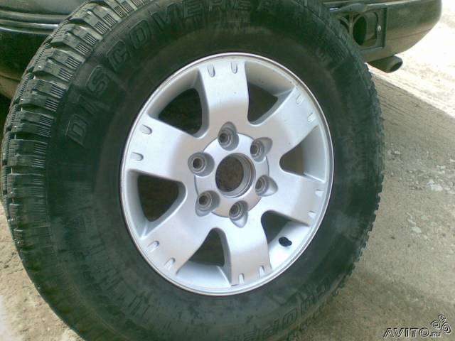

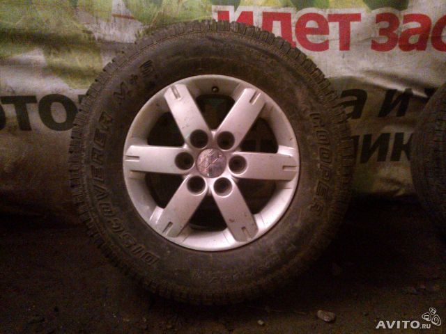

Здравствуйте! Недавно купил П-3, в комплекте с ним 2 комплекта колес на 18. Сейчас обут в шипованную HAKKA 5, соответственно 18 размера. Хочу купить липучку на 16 или 17, причины тому две: первая - не хочу по сухарю на шипах ездить, а вторая - уж очень тяжелое колесо получается в 18 диаметре, что усугубляется еще и шиповкой. В связи с чем собственно вопрос: подскажите пожалуйста какое родное литьё по-легче будет?
Вот нашел такие диски в продаже... первый 17, а второй 16.... что скажете?
