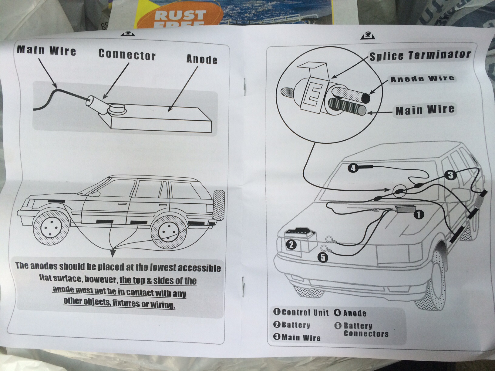

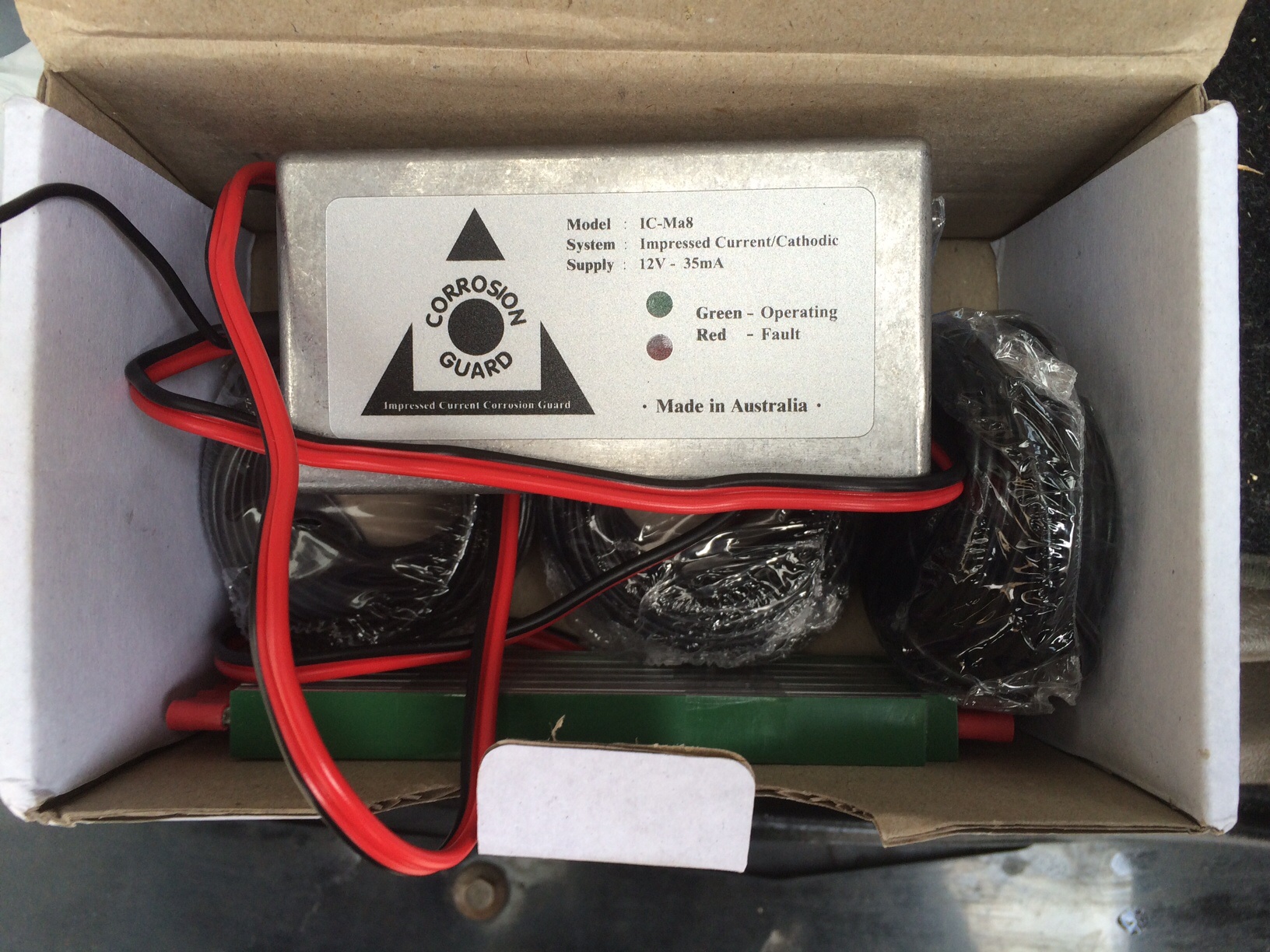

Привет досточтимому собранию! Поискал тут похожую тему, не нашел... Озадачился я борьбой с коррозией, старость то не простуда, решил поставить эдакую катодную станцию для смещения процесса коррозии с кузова на протекторы. Готовые решения есть, свое нашел в Австралии) http://www.ebay.com/itm/Electronic-Rust ... 1e&vxp=mtr Сразу скажу, она подключается на постоянку, поэтому как будет садить аккумы, покажет время и оптыт, возможно посадить через асс, но смысл полноценной защиты тогда теряется. У меня две АКБ, поэтому надеюсь без амперов не останусь. Да и машина редко стоит, ну максимум недели две раз в год.
Пока еще не поставил, руки не дошли, вот думаю куда лучше точки подключения запихать? В задние крылья однозначно, в левом уже ржи изнутри порядком, а вот двери у меня вроде как и не страдают, лучше на заднюю часть рамы, а то номер уже исчез бесследно. У кого какие мысли будут, прошу высказываться... Инструкцию постараюсь выложить как время будет, только она без перевода, но в принципе все понятно. Как то так, продолжение следует;)

Всем привет! Нету времени совсем с машиной ковыряться, да и холодно пока) выкладываю мануал если его так можно обозвать...
