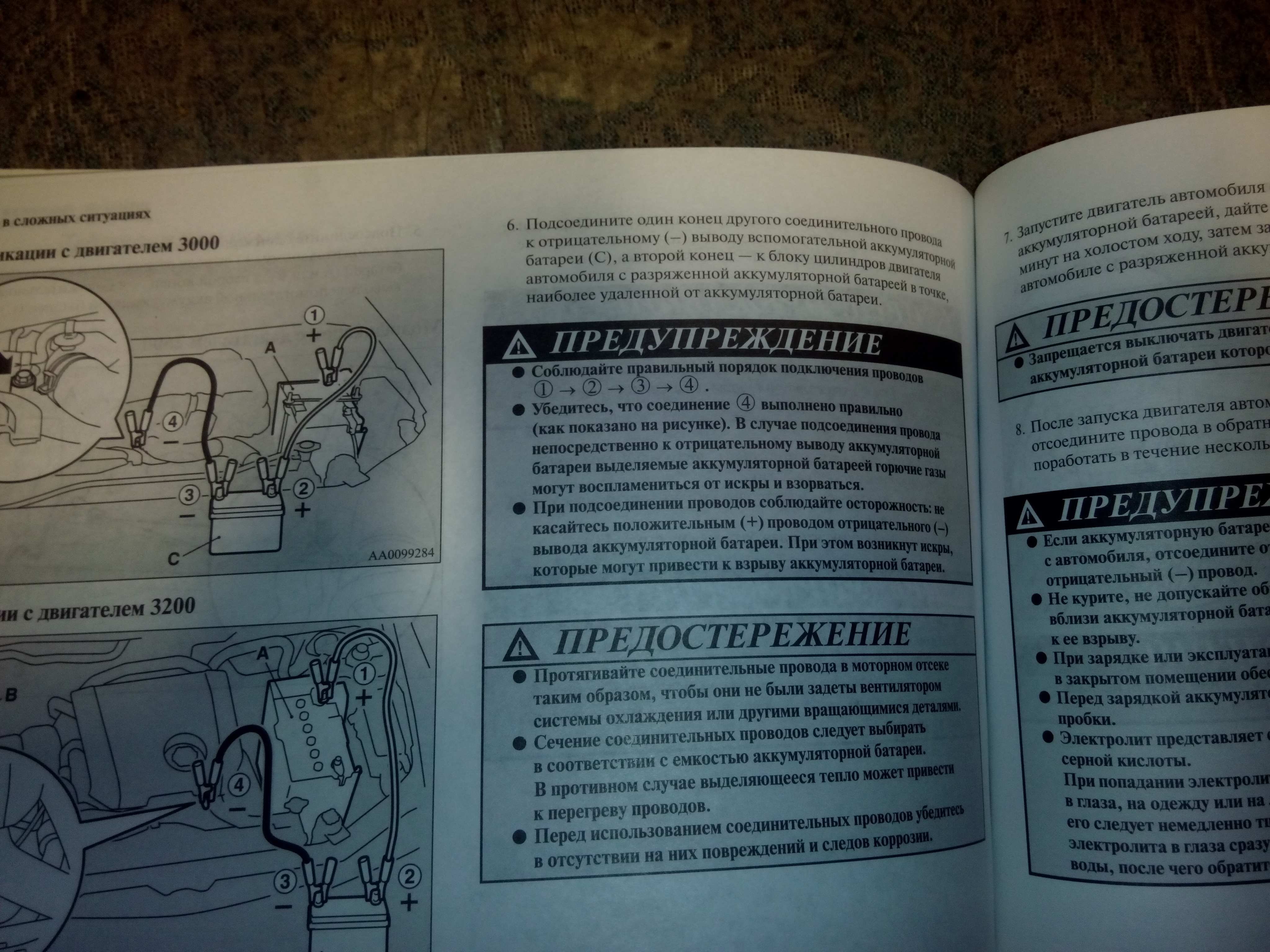

Re: Как правильно прикурить дизель?
Serenix писал(а):Люди добрые подскажите как правильно прикурить дизель? Опыта эксплуатации дизеля нет...только учусь ...сосед просит помочь завести 4Паджерик дизелек..сдохли аккумуляторы или один из них ...вопрос на какой аккум провода кидать ??? Кому смешно СМЕЙТЕСЬ !!!! Но заранее всем спасибо!!!
Ну сосед пусть Руководство Пользователя почитает, полезно.
А для Вас, выдержка из него, о порядке подключения, что как и почему.
Вот теперь уж точно, С новым годом ::-D:

Там че минус за мотор зацеплен?

Ну не за запаску это точно. ::-D:

Не надо, в мануале сначала плюс, а потом минус.

Я Вам настоятельно рекомендую, читать не только свои перлы. :)
