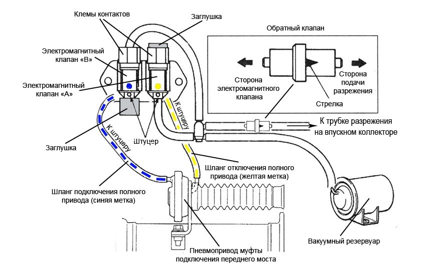

Раз раздатка становится (иногда) в аварийный режим, то считай таки ошибки.

Значит смотри электроклапана. У тебя передок самопроизвольно подключается

В любом случае, клапана переднего моста стоит проверить, и заодно сам актуатор на мосту.
Ведь это ничего не стоит и операция примитивнейшая.

Вакуум и вилка могут создавать вибрацию при езде?
Или просто вилка недовтыкает морду и отсюда вибрация?
Просто хочу понять механику действий.

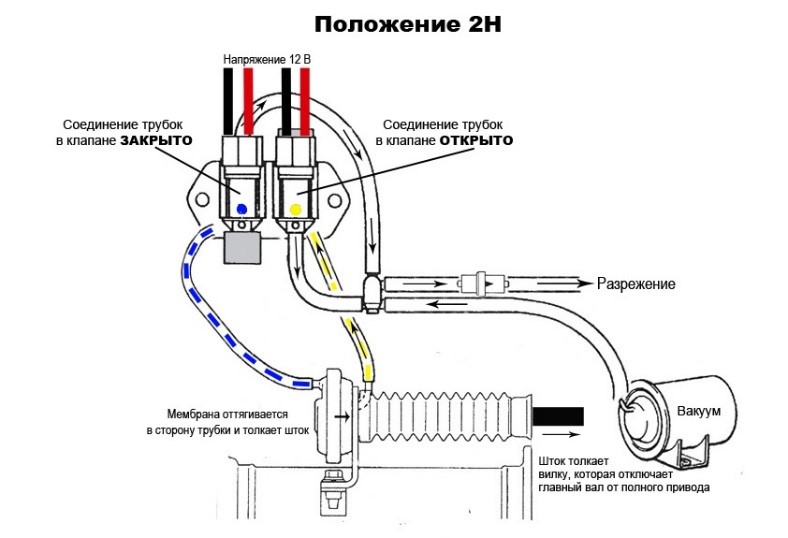

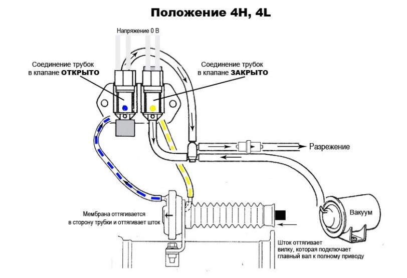

Re: Полноприводный вибромассажер
на самом деле передний мост в машине замкнут ВСЕГДА.deadok писал(а): Вакуум и вилка могут создавать вибрацию при езде?
а вот когда вы включаете 2H, тогда вакуум его как раз и размыкает.
ну а поскольку 2Н означает не только размыкание переднего моста, но еще и отпускание переднего кардана в раздатке, то тут могут быть различные чудеса...
при осмотре станет ясно.
