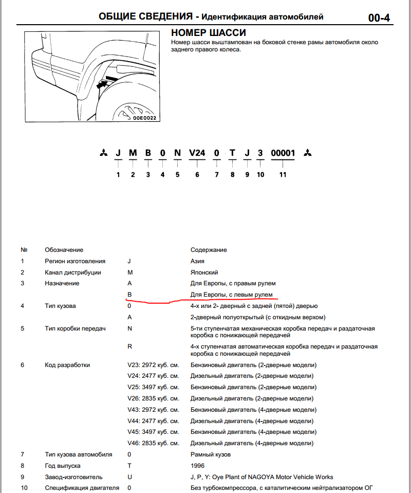

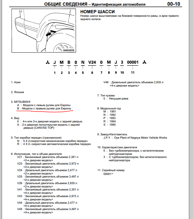

у меня Pajero 2 1993 года
Сидел недавно вычитывал руководство по pajero 2.
В разделе "общая информация" приведена таблица расшифровки VIN'a.
Номер разобрал, проверил с тем что есть всё совпало кроме одного.
Символ номер 3 показывает с какой стороны расположен руль.
Там же буква "А" означает что "Машина для Европы с левым рулём" а символ "B" "машина для Европы с правым рулём"
В моем случае стоит буква "В" а руль расположен слева. первая мысль, меняли раму...
пролистал книжку подальше.
Страница повторяется ещё 2-3 разя, для 96, 97, 98 года отдельно. Там же буква "B" означает что "Машина для Европы с левым рулём" а символ "А" "машина для Европы с правым рулём"
теперь не знаю что думать, что косячное, рама или книга?
Вот интересно стало как у других владельцев этой модели совпадает ли номер?
Опечатка в руководстве или замененная рама?

Re: Опечатка в руководстве или замененная рама?
У меня буква B, левый руль, рама точно не меняна.
У меня тоже самое

Тип/Наименование автомобиля Идентификационный номер автомобиля (VIN) Номер мотора Типовая/заводская (фабричная) табличка
Е 30 / Galant В моторном отделении, на разделительной перегородке по направлению движения - справа, (почти посередине) На блоке цилиндра двигателя, на отфрезерованной поверхности В моторном отделении, по направлению движения - слева, рядом с разделительной перегородкой
L 040 / Pajero В правой части разделительной перегородки двигателя На блоке цилиндров двигателя, на отфрезерованной поверхности В моторном отделении, справа, на колесной нише
