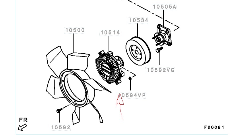

У меня 3.8 бензин. При запуске холодного двигателя муфта крутит вентилятор. Перестает только когна начинает прогреваться двигатель. Хотя она по идее только при перегреве должна перестать проскальзывать. В сервисе сказали что это нормально. У всех так?

Деталь № MN 176301

Да. Так и должно быть. Пока жижа в муфте совсем холодная - она тоже заблокирована. Первое время как запустиш движок - её равномерно размазывает по периметру и в это время она тоже блокирована. потом отпускает. Это даже типа теста что то.
