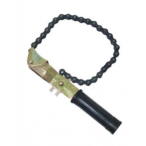

Re: Вопрос по замене масла и фильтра в движке 4D56
Масло и фильтр менял сам (на ТО-1 ОД "сєкономил" мне 1$, оставив старое уплотнительное кольцо, через которое чуть сочилось масло. Со временем поддон и защита были в грязи и масле).
Приобрел Neste Turbo Super 5W-30 в канистре 20л и фильтр масляный MecaFilter ELH4224.
1. Машину на мойку.
2. Снял нижний лист защиты, прокатился по пиво, т.е. прогрел двигатель.
2. Руль вправо (немного не до упора!), глушим. Полезно накрыть вывернутое колесо ветошью, так меньше пачкаешся.
3. Снимаем крышку маслозаливной горловины.
4. Подставляем тазик на 10л (можно изготовить из старого ведра из-под краски.... или пластиковой канистры) и откручиваем пробку в поддоне, осторожно чтоб не обжечь руки.
5. Под масляный фильтр со стороны колеса подложить ветошь, защитив детали от масла.
6. Стронуть с места фильтр у меня получилось сверху ничего не снимая, ключом с цепной петлей. Главное, правильно расположить ключ и захватить корпус фильтра, чтоб ни во что не впереться. Потом хоть на несколько градусов стронуть.
Не помню, одну попытку делал, или несколько раз доотвинчивал по чуть-чуть ключом. Время есть, масло все равно долго стекает. Далее можно наждачкой обхватить и ПОЧТИ отвернуть руками.
7. Со стороны колеса отвинтить и вынуть.
8. "Сборка в обратном порядке
" Не забыть поставить новое кольцо под пробку. Желательно оригинал, оно имеет конструкцию как прокладка свечи зажигания, вальцованное, хорошо обжимается при затягивании.
Залил 6 л. Масло в новый фильтр не заливал. Смазал резиновое кольцо и завернул руками. Дотянул ключом через верх.
Прокрутил стартером два раза по 2с с не активированной сигналкой, чтобы закачалось масло в фильтр, потом завел.
9. Не забыть поставить защиту...
Утром довел уровень масла до верхней метки щупа на холодном моторе.
Поленился снимать воздуховод. Хотя при одновременной замене масла и воздухана через верх все-же легче будет.
