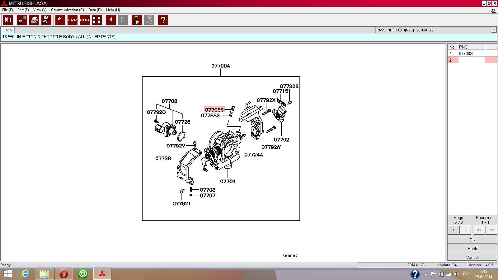

Сверху дросселя есть отверстие, может быть прикрыто резиновой заглушкой.
Там находися винт, начальной установки. Он вращается крестообразной отвёрткой, не перестарайтесь, винт пластиковый.
По уму, нужно на компе запустить режим SAS регулировки. Но можно и так.
Двигатель прогрет.
Все потребители выключены.
Регулируете по тахометру на одно деление вниз от 1000.
Плавно наберите обороты в районе 4000-5000
Подождите минуту, и резко отпустите дроссель.
Удобней все делать под капотом.
Если обороты провалятся, слегка прибавляйте, до устранения провала.
Но предварительно промыть корпус заслонки и канал который этот винт перекрывает, очистителем карбюратора.
Двигатель прогрет.
