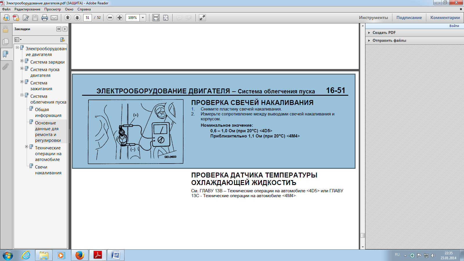

leon76
Сообщения: 814
Зарегистрирован: 06 окт 2012, 20:08
Мой автомобиль(и):: Pajero 3
Откуда: Тверская
Благодарил (а): 19 раз
Поблагодарили: 60 раз
Re: Паджеро4 4М41 плохо заводится
Сообщение leon76 »
Вот может поможет.
