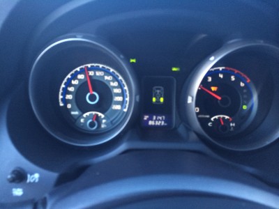

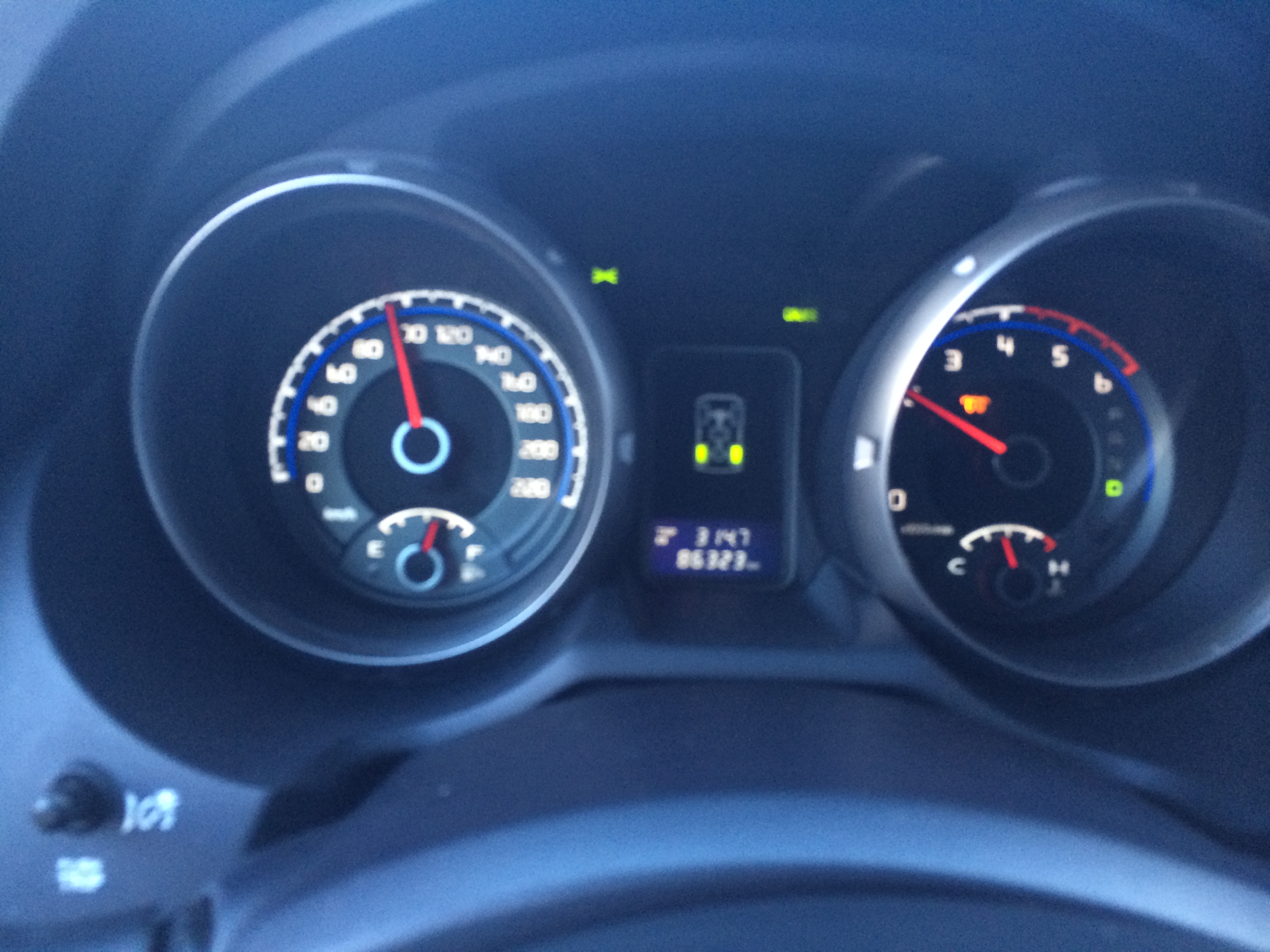

При движении на скорости около 100 км/ч вдруг загорается лампочка свечей накаливания. Обороты сразу падают до холостых. Необходимо остановиться, заглушить двигатель, вновь запустить двигатель и возобновить движение. Через какое-то время оранжевая лампочка "спиралька" опять загорается и опять остановка. Самое любопытное, что при включённом круиз-контроле можно продолжать движение, но управление газом возможно только с кнопок на руле. То есть езда на круиз-контроле в ручном режиме.
Что за проблема? В поиске ничего подобного не нашёл. Топливо нормальное. Спасайте. ::(:
При езде на круиз-контроле увеличивал скорость до 160 км/ч.
П-4, 5 dr, 3200DID, автомат, 2008 год

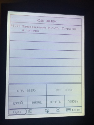

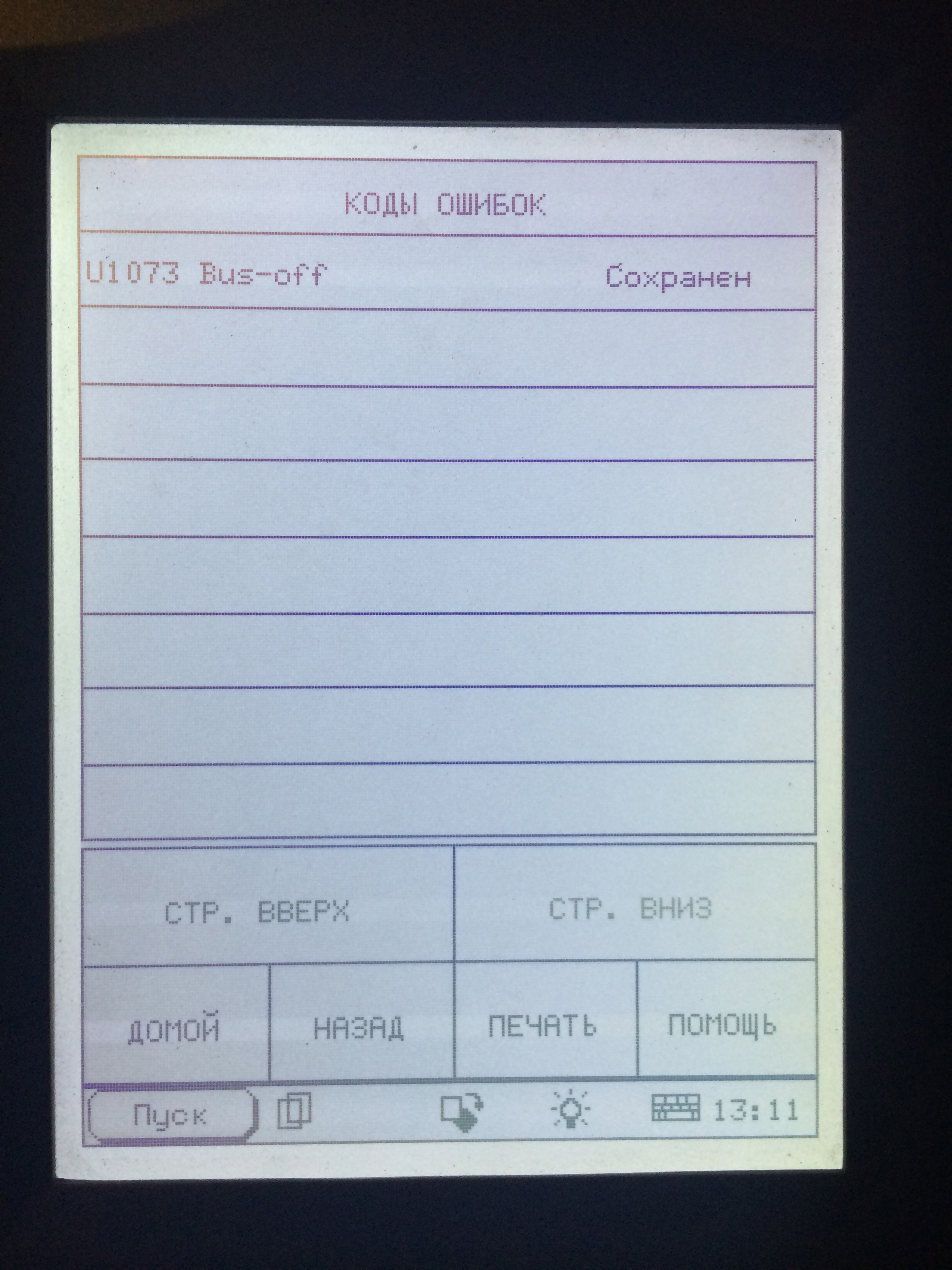

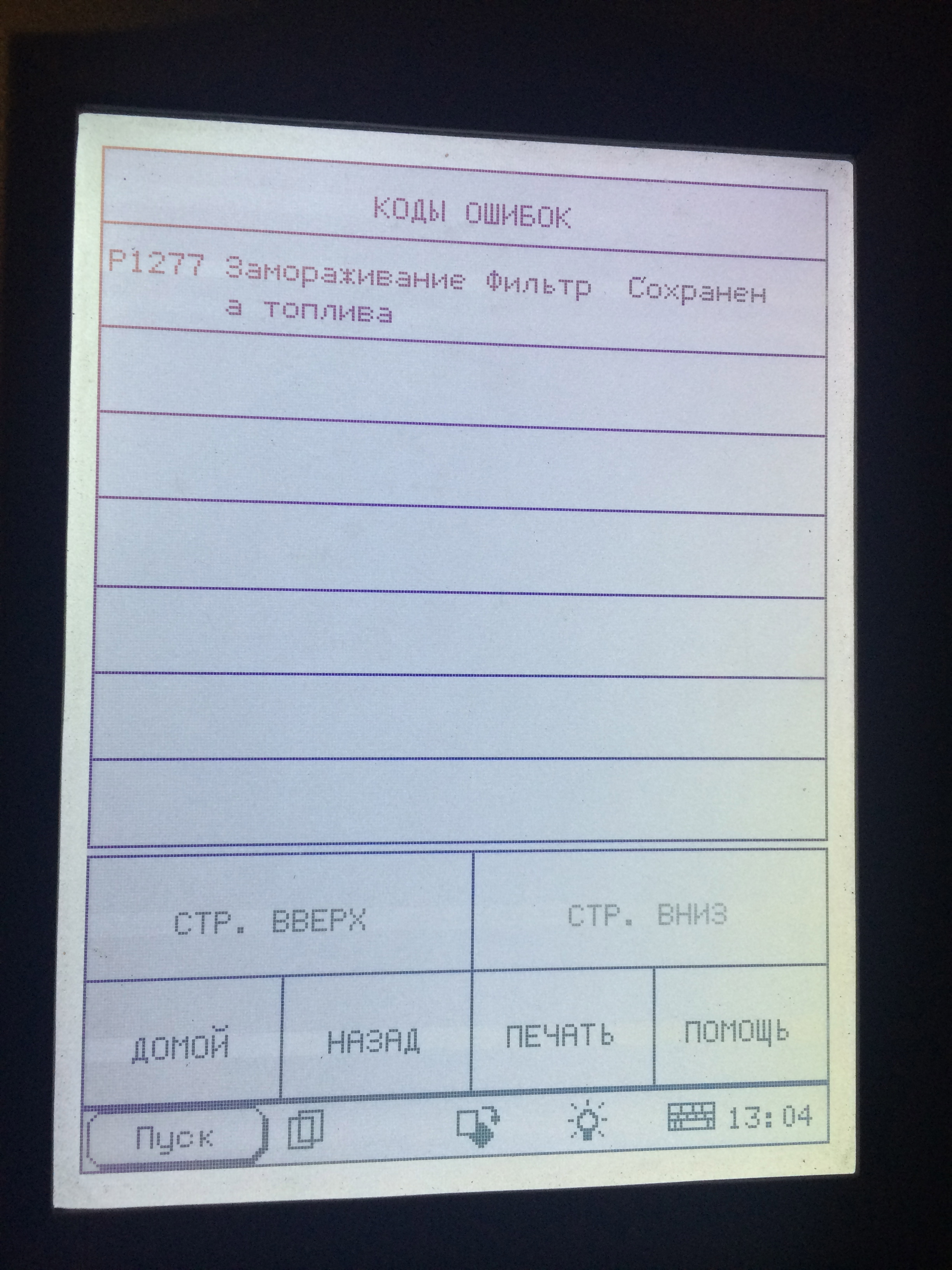

Сегодня заехал в автосервис. Пдключили компьютер для считывания ошибок.
P1277 - Замораживание фильтра топлива
U1073 - BUS OFF
Как объяснили специалисты по второй ошибке - это шина CAN не видит какой-то узел, то есть шина этот узел отключила по причине многократно повторяющегося сигнала о неисправности от этого узла. Простыми словами узел вставал в аварию и шина это фиксировала, когда обращений стало очень много (а счётчик считает такие сигналы), то отключение надоедливого узла происходит автоматически, чтобы не надоедал своими сигналами.
В моём случае - этот узел топливный фильтр, который замёрз. Я многократно останавливался глушил двигатель и снова возобновлял движение.
Заменил масло и все фильтра. Сказали, что теперь всё будет в порядке. Надо проверять на трассе.

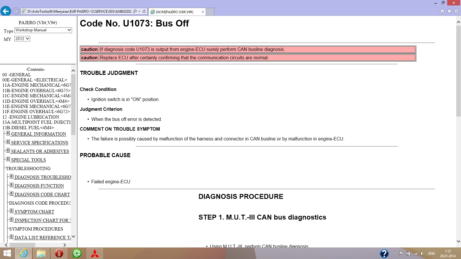

Харьков Павел писал(а):Сегодня заехал в автосервис. Пдключили компьютер для считывания ошибок.
U1073 - BUS OFF
Они конечно специалисты, но наверное не в этом вопросе. :)
Во первых тому кетайцу чем читали ошибки можно верить с большой натяжкой. Так как лаунч знаменит своей "честностью".
Ну а во вторых, прочтите ошибки другим сканером, желательно MUT-III, а потом делайте вывода.
Если эта ошибка действительно существует, в чем я сомниваюсь, то это не утешительно.

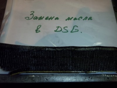

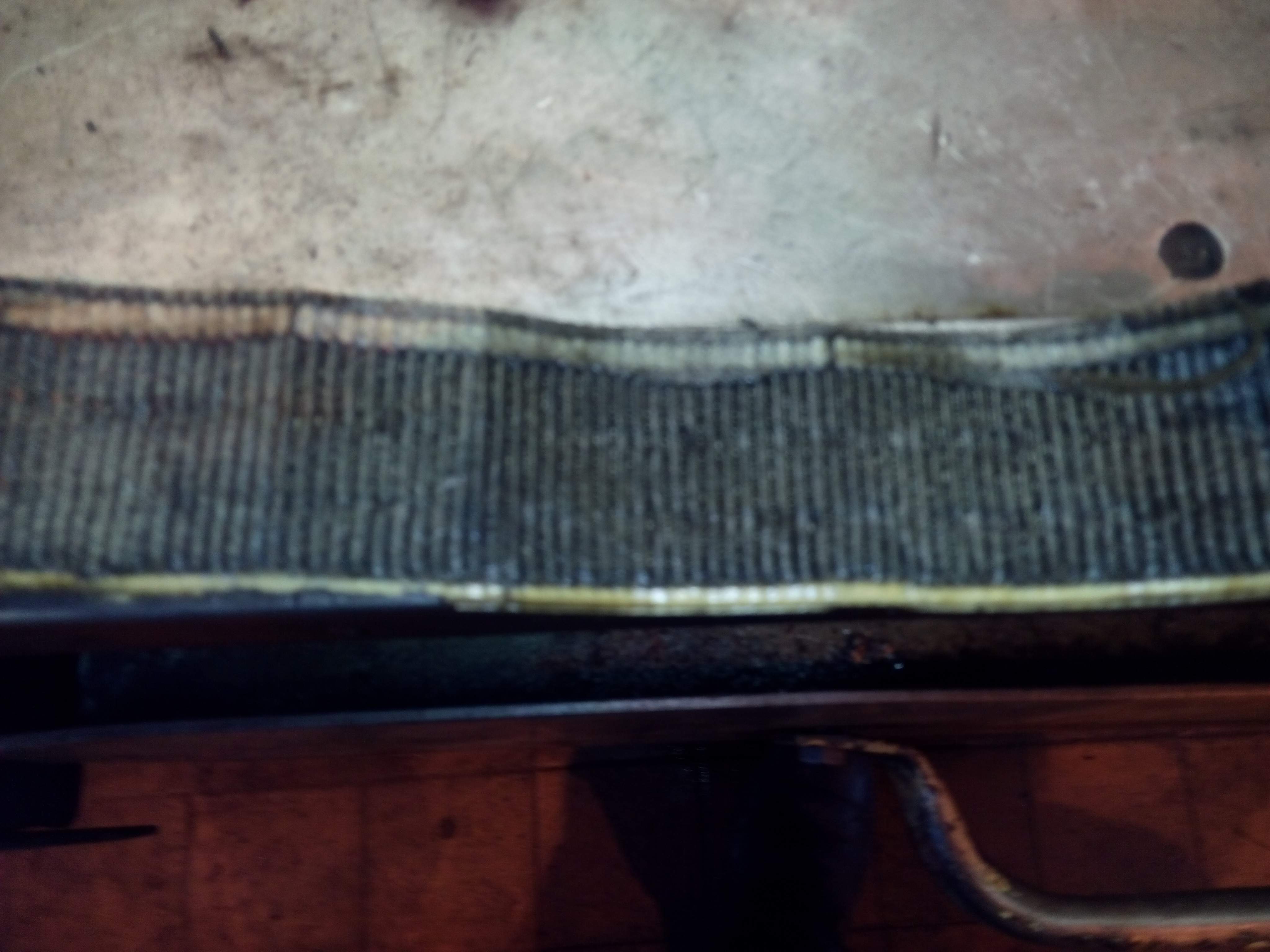

Недавно была такая-же проблемма, думал забился фильтр, купив новый полез смотреть, старый фильтр был плохо затянут, сам фильтр не забит. На всякий случай фильтр поставил новый, затянул как надо, в результате все прошло.
Сообщения: 57316
Благодарил (а): 1020 раз
Поблагодарили: 4762 раза
Re: При езде загорается лампочка свечей накаливания,сброс га
Харьков Павел писал(а):Топливный фильтр я меняю каждые 10 000 км, вместе со всеми фильтрами и маслом. Думаю, что в моём случае - это результат неудачной заправки некачественным топливом. На дизельных Паджеро езжу уже больше 8 лет, опыт эксплуатации дизелей имеется ;)
Из приложенного файла я ничего не смог понять, извиняюсь. А что значит "не утешительно"
Не утешительно, это значит кирдык блоку управления двигателем.
По сабжу:
Позавчера вечером на кольце при 130. Мограет спираль, газа нет, левый ряд в право не уйти.
Встал на аварийке, заглушил. Через секунд 30 завел все нормально, газ есть едим.
Сразу заехал в бокс, махнул фильтр, так на всякий. Стоит сепар с обогревом, колбу чистая, воды нет. В основном фильтре, тоже всё чисто воды нет.
Думаю в баке на сетке парафин, заправлялся на кануне.
Вскрыл фильтр, посмотреть визуально.
И присел :=-O: Фильтр плотненько так черной пылью забит.
А прошол то всего пять тыщь.
Похоже где то "бензовоз" прохлопал слившийся :(
Вот такое "замерзание" :)

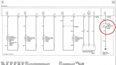

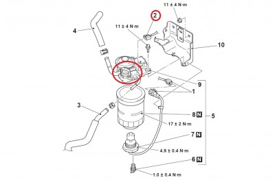

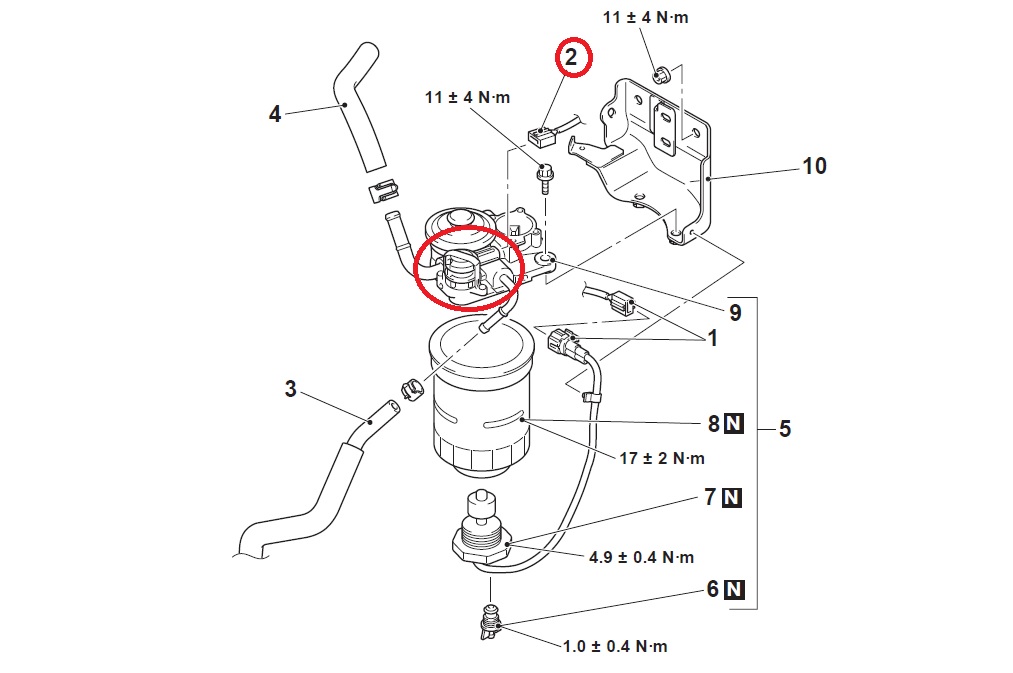

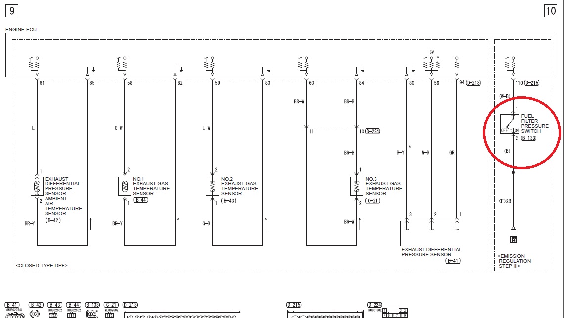

А можно подробнее про датчик давления на фильтре. Разве там есть такой? Можно схемку сфоткать?
http://imp-interior.ru
Сообщения: 57316
Харьков Павел писал(а):А можно подробнее про датчик давления на фильтре. Разве там есть такой? Можно схемку сфоткать?
Всё есть, секретов нет :)
Датчик в круге, разъём номер 2.
