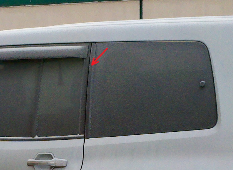

Ребята, может баян но тема назрела, из-за перепадов температур примерзли резинки на задних дверях и неакуратные товарищи открывая рванули дверь тем самым повредив накладку молдинг между задним боковым стеклом и дверью, повреждение заключается в отставании верхней части от поверхности стекла, по простому он оттопырен, как подшаманить, заказывать новый не очень хочеться, а вот подклеить или посадить на скоч вполне вариант подходит, если конечно будет держать, мне так показалось что там была пластиковая защелка или клипса, хотя сильно не разбирался так как он не гнется изза мороза, не хочу доламывать. Вообщем кто сталкивался прошу совета :)

та не, все на месте, просто до середины длинны она отвалилась, во т интесовался чем луче и есть ли там на пластиковой накладке какие нибудь защелки, спс:) на неделе заеду в магазин посмотрю какие средства для этого имеются

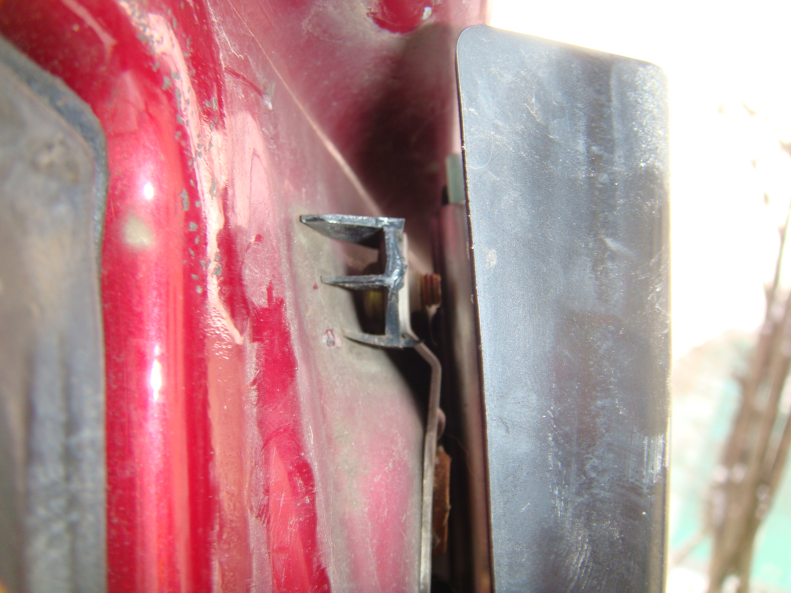

:*WRITE*: Клей нада = нюхать!!! :lol: ...а молдинг достаточно оттянуть за верх в сторону дверного проёма, при открытой задней двери естесно, и защёлкнуть в крепёжную клипсу...с коей его сдёрнули отРывая замёрзлую дверь... :*PARDON*:

greattherion писал(а):... и есть ли там на пластиковой накладке какие нибудь защелки...
:*WRITE*: Для качественного ремонта требуется в салоне открутить гайки... :*YES*:
