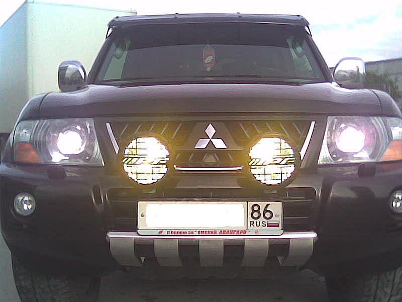

доп свет на родной бампер ПIII
Сообщение Сергей 086 86 rus »

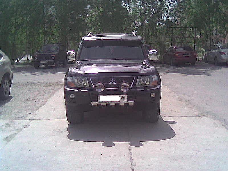

доброго времени суток! Парни (и девушки кстати тоже) подскажите как на родной бампер трёшки доп свет заколхозить? не хочу я силовой бампер и кенгуру-полотенцесушитель не нравится..... Было фото у парня фары дополнительно на родном бампере, спросил в ответ тишина... Подскажите может кто делал или мысли есть какие, за ранее премного благодарен... Кстати почему вначале поправку сделал про девушек, вот тут: http://www.drive2.ru/cars/mitsubishi/pa ... 152100943/ девушка отчиталась как ей муж на четвёрку фары прибабабхал

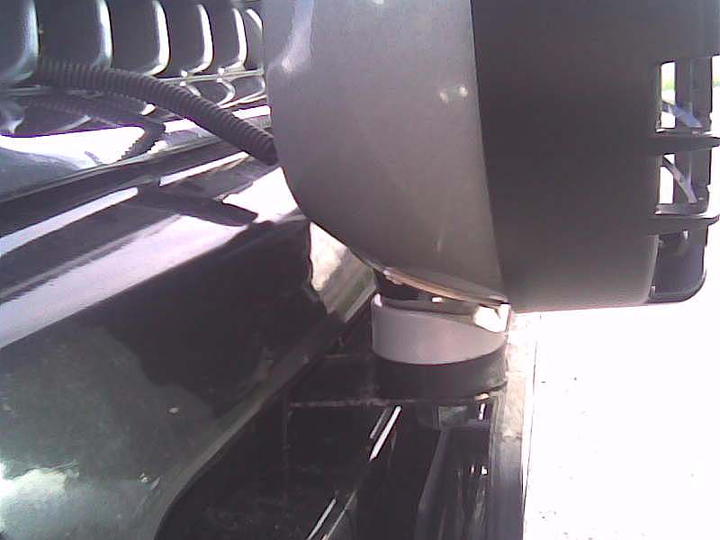

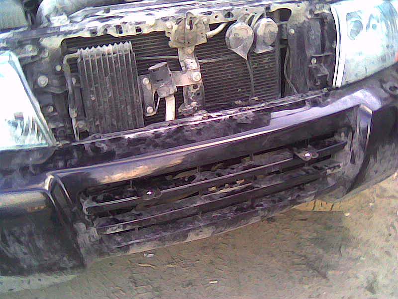

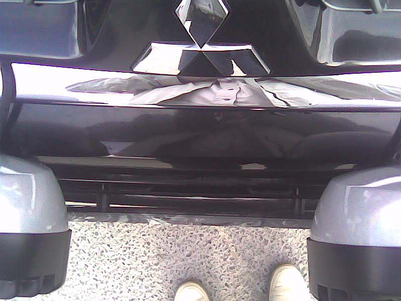

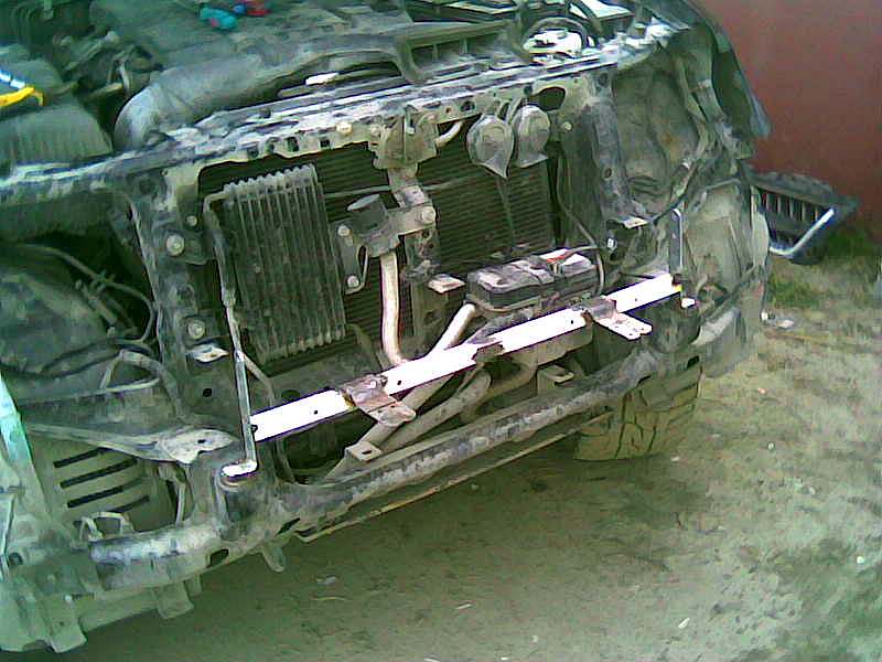

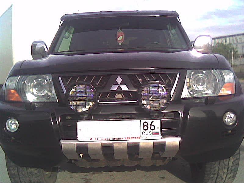

Вот изваял крепление для доп фар сам, с помощью сварного.
Взята труба квадратного сечения 25х25, на нее наварены направляющие для фар, длиной, чтоб торчали из бампера только под установку (фото1)
Далее к конструкции приварены уголки и это все вварено в телевизор, подогнана по высоте так, чтоб была за верхней щелью бампера, лишнее потом обрезано (фото2)
Установлен усилитель над креплением, оно уже покрашено черным (фото3)
Вот результат установки (фото4), фото с фарами еще не сделал, грязная машина после трассы, да и дожди.
Позже сфоткаю и выставлю

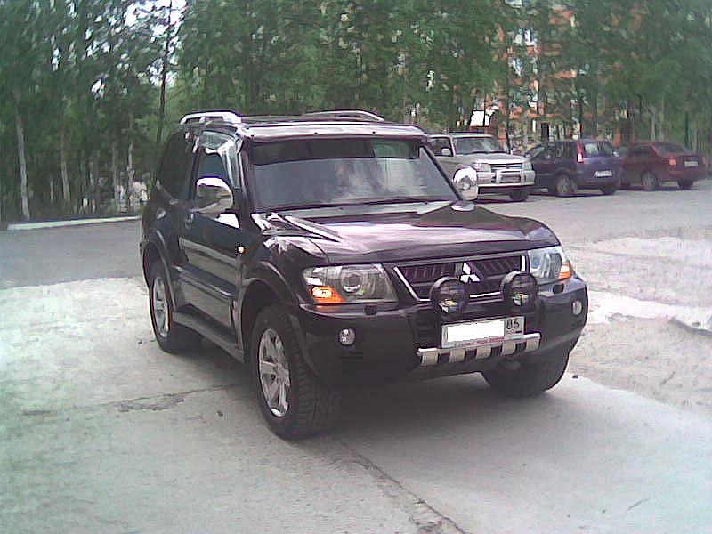

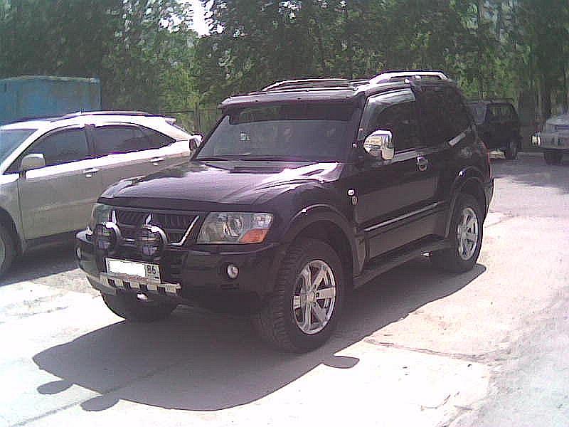

Вот помыл и сфотал фонари на машине
PAJERO III 2006г DAKAR коротыш черный
Сергей 086 86 rus
Сообщения: 4136
Зарегистрирован: 10 янв 2014, 15:03
Двигатель:: 2UZ-FE
Мой автомобиль(и):: UZJ120
Откуда: Тюмень
Откуда: Калачинск (Омская обл.)-Белоярский ХМАО-Нефтеюганск - Тюмень(забег продолжается)
Благодарил (а): 34 раза
Поблагодарили: 51 раз
Re: доп свет на родной бампер ПIII
игорьнижневартовск писал(а):Вот помыл и сфотал фонари на машине
надо было патентовать - а сейчас всё...поезд ушёл...
ещё бы одну фотку, чуть подальше от машины а так вроде нормально (совершенно не колхоз :*VICTORY*: ) смотрится..и никак не 7-9 тыр за непонятную блестящую херовину...

Daddy
Сообщения: 8412
Двигатель:: 4G64
Откуда: Челябинская область
Благодарил (а): 46 раз
Поблагодарили: 64 раза
Сообщение Daddy »
Первые фотки тоже показались колхозом, но конечный вариант просто супер! :*BRAVO*:

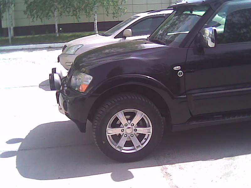

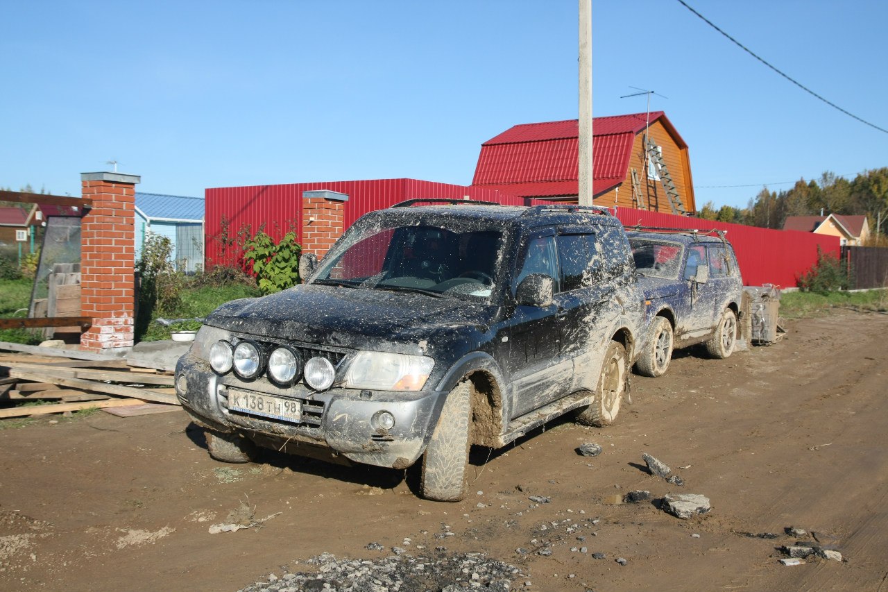

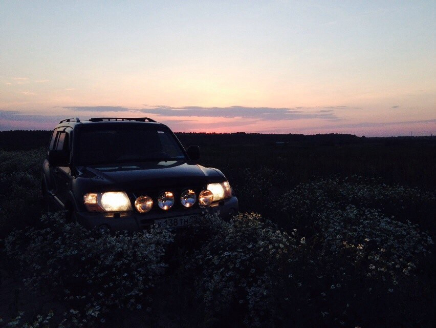

Вот подальше от машины, впритык к бамперу.
Не сильно вперед торчат?
Сергей 086 86 rus
Сообщения: 4136
Двигатель:: 2UZ-FE
Откуда: Тюмень
да нет, нормально смотрятся...классный агрегат, тем более ты ж не московский перец выезжать по выходным ёлки бампером валить на свекольных полях подмосковных фермеров...так что не снесёшь их ничем, я вот думаю а если их три воткнуть...причём ближнего света, у меня биксенон но когда дальний - красота, на ближнем же без противотуманок которые в бампере как то темновато...
неделю назад вернулись из Омска, прикинь за Тобольском ночью темно...

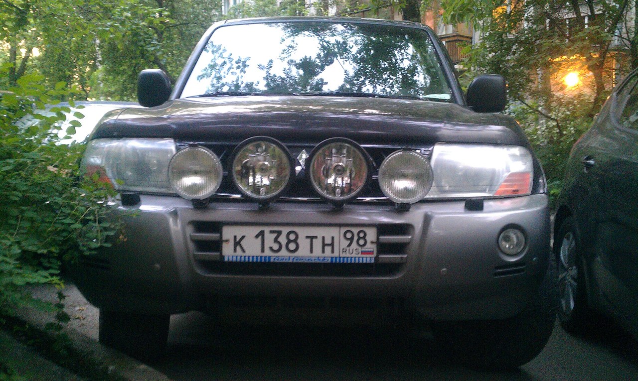

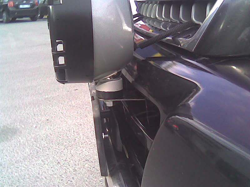

А я у себя вот так поставил, просто в пластик бампера, снизу подложил большие шайбы. А чтоб фары не болтались поставил растяжки к решетке... Ни чего не трясется.
