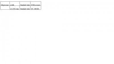

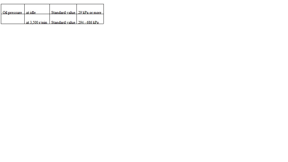

На счет масла и фильтра поменяю, но раз дело дошло до измерений, хотелось бы узнать какое минимальное давление допускается и каков порог срабатывания датчика давления?

Артем 13 писал(а):На счет масла и фильтра поменяю, но раз дело дошло до измерений, хотелось бы узнать какое минимальное давление допускается и каков порог срабатывания датчика давления?

Я правильно понял, что на хх нижний предел давления 0.29 атм?
