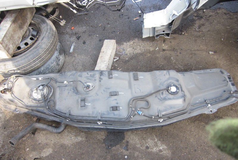

Мужики,привет! Что за датчик стоит на баке???

ну так датчик уровня топлива....

Разве? А что тогда стоит под круглым лючком со шпильками который? Вроде как там поплавок сам стоитVitalya-74 писал(а):ну так датчик уровня топлива....

датчик уровня топлива у него с лева на 1 фото с белой головкой!!!это,что то другое!!!Vitalya-74 писал(а):ну так датчик уровня топлива....

Да даigor-857 писал(а):датчик уровня топлива у него с лева на 1 фото с белой головкой!!!это,что то другое!!!Vitalya-74 писал(а):ну так датчик уровня топлива....

На нашем баке два люка. С одного идёт забор и обратка, второй ближе к центру, это топливо мер. На фото бак грязный, ничего не вижу. и есть клапана для выхода воздуха, они с тонкими шлангами.

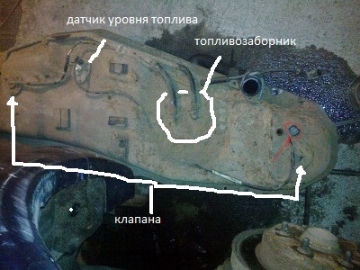

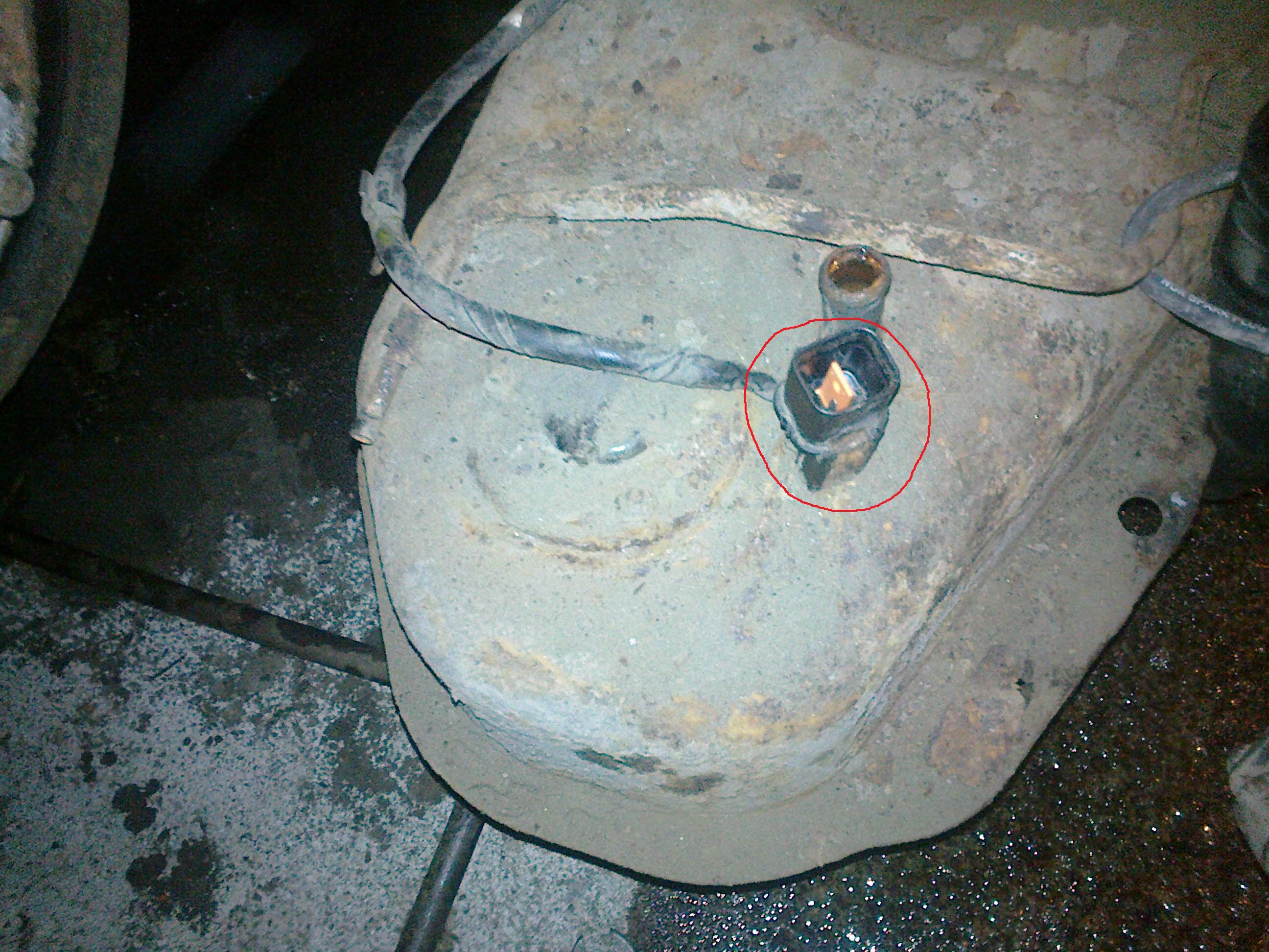

я обвёл для наглядности!!!Vitalya-74 писал(а):На нашем баке два люка. С одного идёт забор и обратка, второй ближе к центру, это топливо мер. На фото бак грязный, ничего не вижу. и есть клапана для выхода воздуха, они с тонкими шлангами.

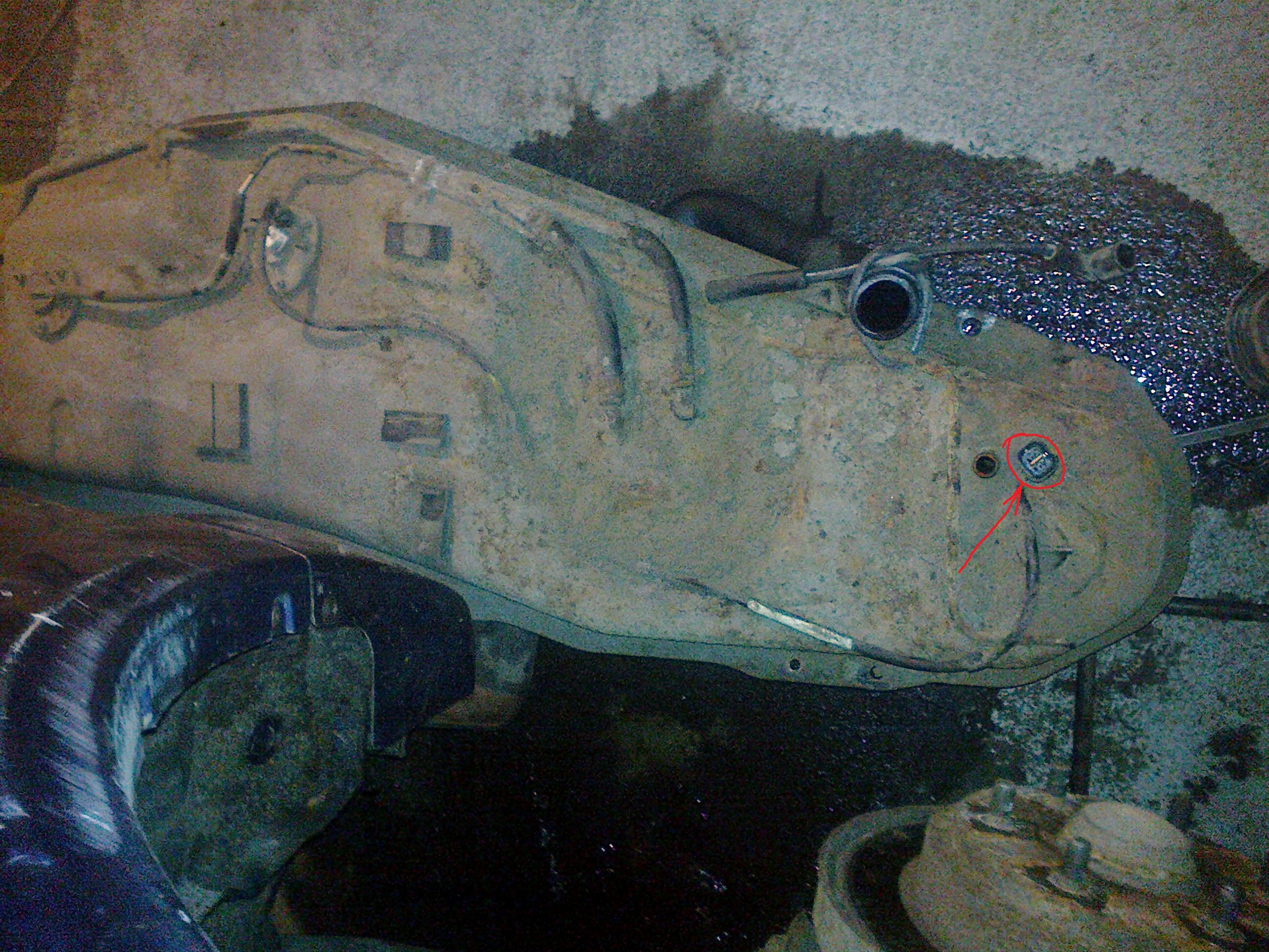

Да,два люка и два клапана,они тоже типа лючков. Вот как раз рядом с этим датчиком есть клапан,на втором фото видно немного,и стоит это в конце бака. К этому датчику подходят провода,скрутка тоже видна на фото,но фишки нет,как бы в сам корпус вделаны и плюс в него фишка вставлялась еще из проводки с кузова. На этом клапане я сломал штуцерVitalya-74 писал(а):На нашем баке два люка. С одного идёт забор и обратка, второй ближе к центру, это топливо мер. На фото бак грязный, ничего не вижу. и есть клапана для выхода воздуха, они с тонкими шлангами.

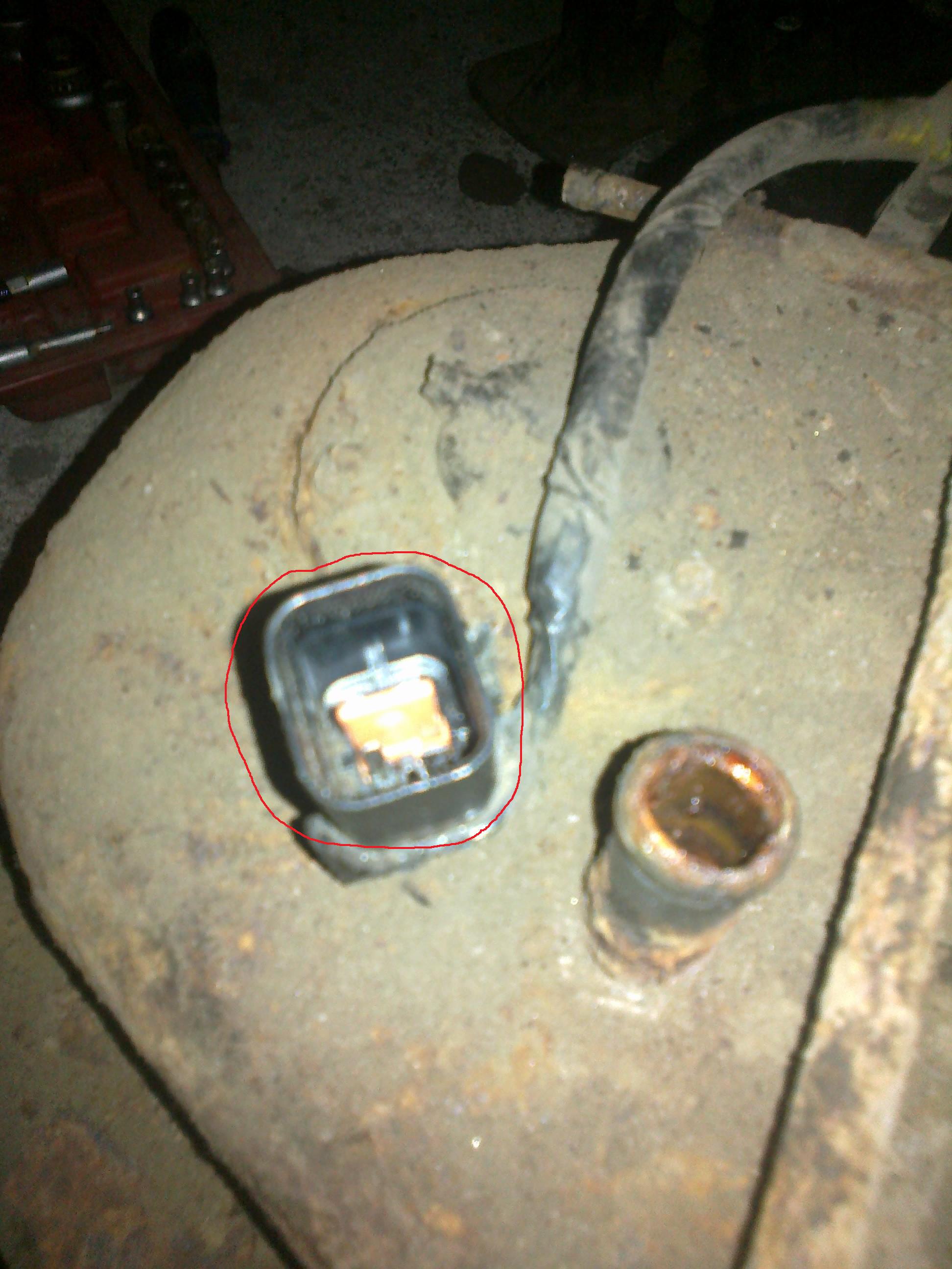

Игорь как раз обрисовал о чем мы ведем речь
А вот что за датчик???

как я понял,то что обведено красным это просто фишка к которой подсоединяються провода!!!а с другой стороны шли на клапан\перекрытия топлива может и такое быть!!!типо противоугонки!!!фото не излучших-хотя по проводам идёт к датчику уроня топлива!!Сантёр - монтёр писал(а):Да,два люка и два клапана,они тоже типа лючков. Вот как раз рядом с этим датчиком есть клапан,на втором фото видно немного,и стоит это в конце бака. К этому датчику подходят провода,скрутка тоже видна на фото,но фишки нет,как бы в сам корпус вделаны и плюс в него фишка вставлялась еще из проводки с кузова. На этом клапане я сломал штуцерVitalya-74 писал(а):На нашем баке два люка. С одного идёт забор и обратка, второй ближе к центру, это топливо мер. На фото бак грязный, ничего не вижу. и есть клапана для выхода воздуха, они с тонкими шлангами....
скорее всего это и есть на датчик уровня топлива

как я понял,то что обведено красным это просто фишка к которой подсоединяються провода!!!а с другой стороны шли на клапан\перекрытия топлива вероятнее всего!!!типо противоугонки!!!фото не излучших-хотя по проводам идёт к датчику уроня топлива!!
скорее всего это и есть на датчик уровня топлива[/quote]
Не думаю что кто нибудь хотел сделать противоугонку в таком месте в которое без снятия бака не подлезть
А провода да - идут к датчику...

тогда это и есть провода на датчик уровня топлива в баке!!!

Скорее всего так и есть,типа удлинить провод,что бы при съемке бака не оборвать.igor-857 писал(а):тогда это и есть провода на датчик уровня топлива в баке!!!

Ну конечно это удлинитель на указатель.

Спасибо Мужики
Я то думал это датчик какой нибудь
А ни кто не ломал штуцер клапана? Может как восстановить можно?! Новый 1200 рябчиков стоит...

Всем привет. На счёт сломанного штуцера. Тоже в своё время при снятии бака сломал. Предложу свой вариант как востановить, может понравиться. Мне немного повезло, что сломал не заподлицо к датчику, а остался маленький кончик со стороны датчика. Обломок не выбрасывал, а подобрал по внутреннему диаметру трубочку из нержавейки. Трубочкой послужила маленькая телескопическая антенна от переносного кассетного магнитофона. Подайдёт и от какого-нибуть радиоприёмника, она внутри полая. Обезжирил место облома, трубку немного промазал супер клеем и вставил её в обломок на датчике. Далее промазал торчащий конец трубки тем же супером, но не надо очень много, чтобы не было лишнего, затем сам стык и плотно прижал. Когда клей высох, место стыка по верху обмазал полиуретановым герметиком и тоже дал высохнуть. Этот герметик после высыхания становиться резиной, клеит и пластик и резину, держит хорошо. Чтобы не покупать целый тюбик можно подъехать к вклейщикам стёкол у них попросить, этот клей тоже держит очень хорошо. Вот как-то так. Удачи.

[quote="Sania820"]Всем привет. На счёт сломанного штуцера. Тоже в своё время при снятии бака сломал. Предложу свой вариант как востановить, может понравиться. Мне немного повезло, что сломал не заподлицо к датчику, а остался маленький кончик со стороны датчика. Обломок не выбрасывал, а подобрал по внутреннему диаметру трубочку из нержавейки. Трубочкой послужила маленькая телескопическая антенна от переносного кассетного магнитофона. Подайдёт и от какого-нибуть радиоприёмника, она внутри полая. Обезжирил место облома, трубку немного промазал супер клеем и вставил её в обломок на датчике. Далее промазал торчащий конец трубки тем же супером, но не надо очень много, чтобы не было лишнего, затем сам стык и плотно прижал. Когда клей высох, место стыка по верху обмазал полиуретановым герметиком и тоже дал высохнуть. Этот герметик после высыхания становиться резиной, клеит и пластик и резину, держит хорошо. Чтобы не покупать целый тюбик можно подъехать к вклейщикам стёкол у них попросить, этот клей тоже держит очень хорошо. Вот как-то так. Удачи.
Приму у сведению!
