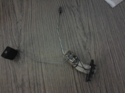

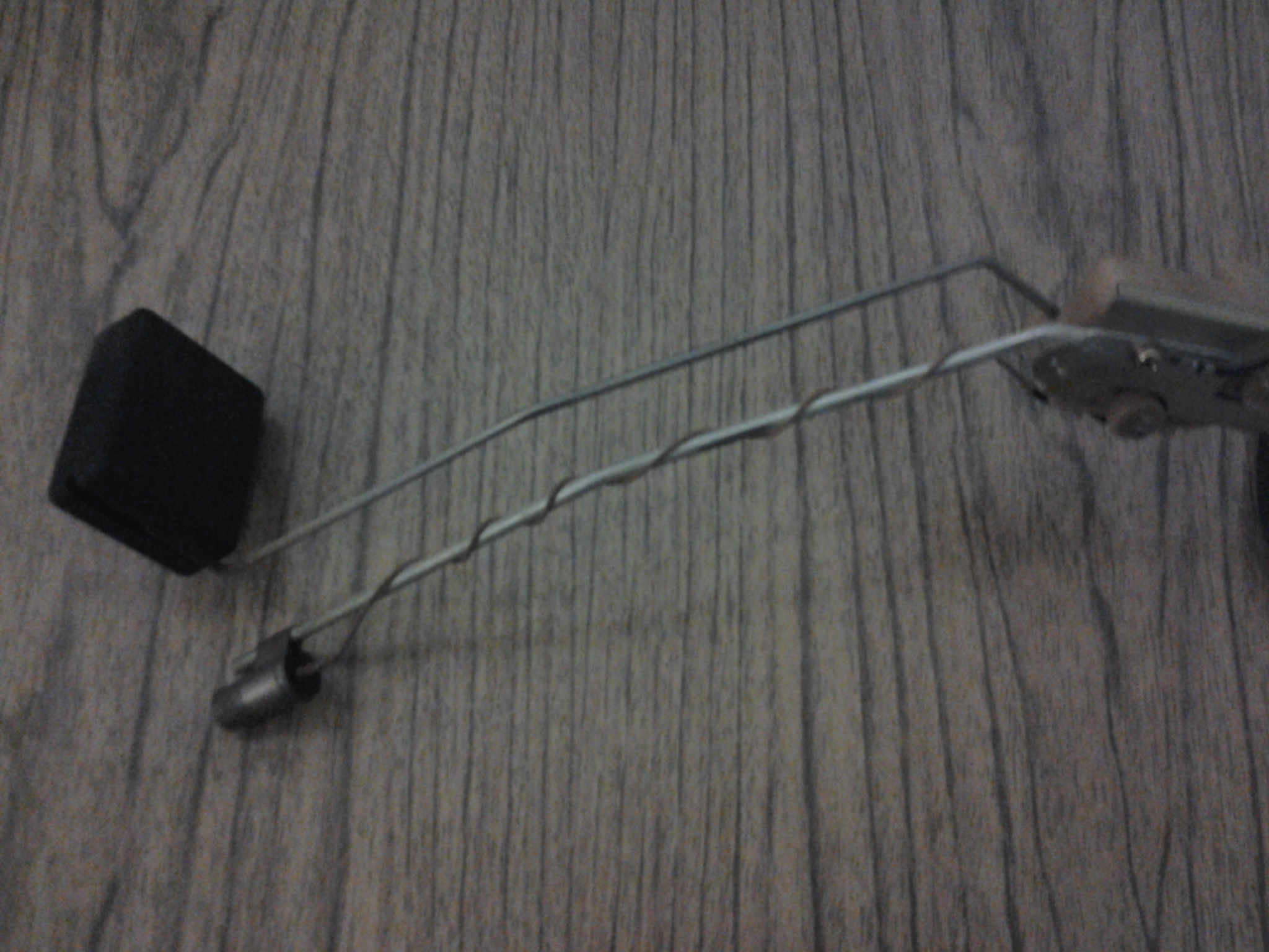

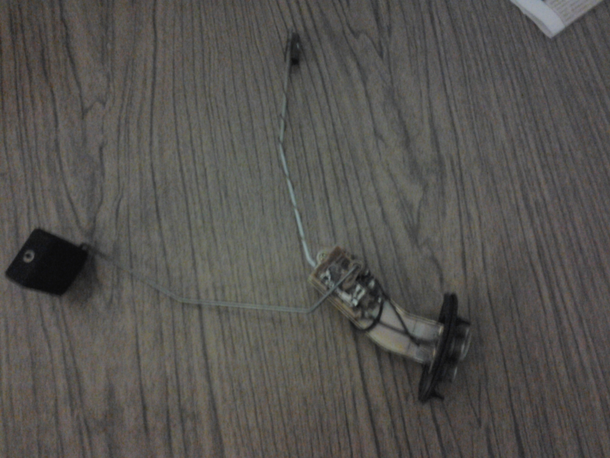

BORIS.B
Сообщения: 1172
Зарегистрирован: 09 окт 2011, 16:58
Двигатель:: 6G72 24
Мой автомобиль(и):: Pajero Sport 2001
Откуда: Лыткарино
Откуда: Лыткарино
Благодарил (а): 30 раз
Поблагодарили: 30 раз
Re: вопрос по ошибке P0181
Сообщение BORIS.B »
Андрей НЕФЁДОВ вроде всё что на фото это и называется датчиком
