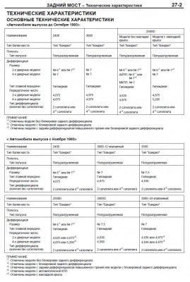

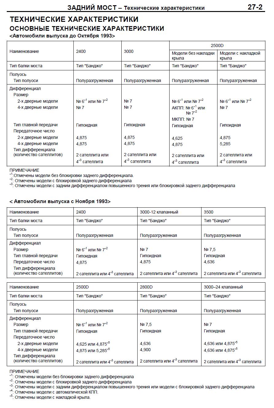

Re: куплю диф(редуктор) задний 10" 5,285 с пневмо блоком
На длинных П2 2.5 тд ставились только 9дюймовые редуктора. У меня в обслуживании 3 таких авто с правым рулём и все с передаточным 4.875 LSD

В подавляющем большинстве - 9".печа писал(а):хорошо меняю название темы.теперь будет так.
куплю диф(редуктор) задний 5,285 с пневмо блоком.
Жипер:вам вопрос-какого размера редуктора стоят на 2,5 длинном . 80% которых я видел п.рулей длинных были 5,285 передаточное.на леворуких 50% на 50%?????
ОЧЕНЬ редко - 8".
8" в основном на коротышах.
5.3 опять же на прулях редко, пожалуй 1 из 5.
И встречал только на АКПП.
Чота они пару 4.272 сапсем потеряли, двоечники.
Мануал древний, 93г.в., а 4.272 начали ставить только с 96-го...
