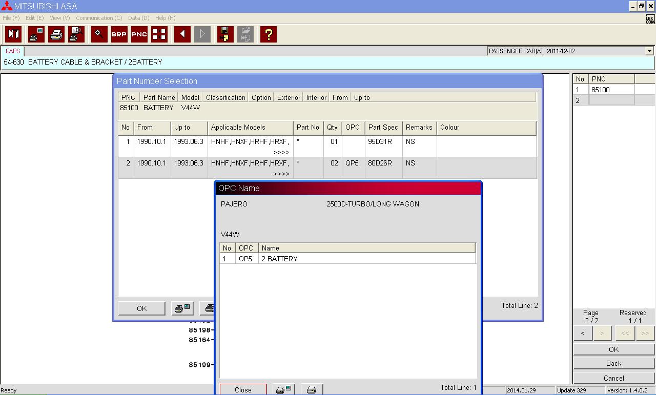

вроде не совсем так.SNOOPER писал(а):Паш у тебя с завода стояли две батарейки, одна 95D31R, вторая 80D26R.
Ну а уж их размеры найти как два пальца
если 1 батарейка, то 95D31R
если 2 батарейки, то обе 80D26R

Совсем не так. У пруля с рождения идут аккумы разных габаритов, ну и естественно маркировкой. Но безусловно можно поставить два малого размера. Что впрочем наверное и стали делать или позже, или в послегаранитийный периуд.МДМ писал(а):вроде не совсем так.SNOOPER писал(а):Паш у тебя с завода стояли две батарейки, одна 95D31R, вторая 80D26R.
кстаи, а на европейцах что 1, что 2 -95D31R

почему? берем аsa для пруля, открываем V44W и видим, что или 1 акб или 2 бывает. причем если 2, то 80D26R.
открываем кузов V44WG и видим, что только 2 акб 80D26R без вариантов.
так-то какой смысл ставить разные акб?
