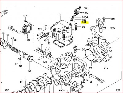

Здраствуйте. Сразу задать вопрос знатокам, а потом рассказать всю историю :)
Где на ТНВД находятся сеточки, которые могут быть забиты мусором?

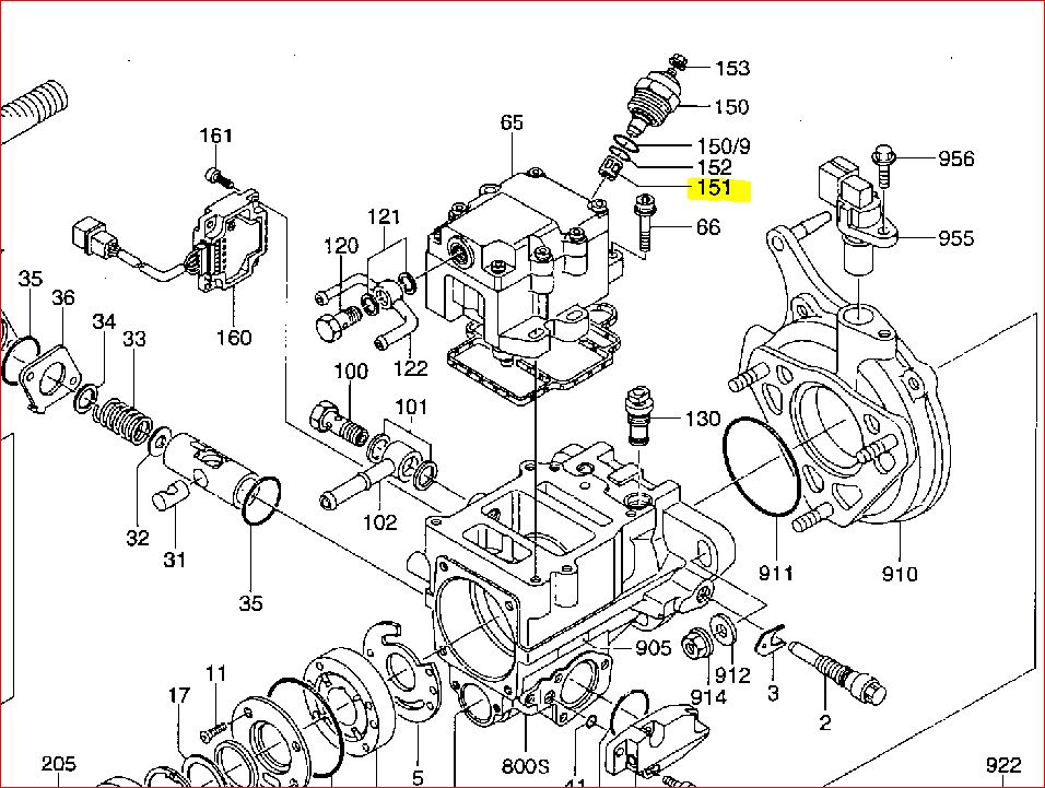

Есть сеточка под №151. Именно её, как я понял, спецы рекомендуют смотреть. Если там металл. стружка, то ТНВД надо разбирать как можно быстрей.

А доступ чтобы открутить, глобально не снимая ничего, можно?

Не подскажу, не лазил туда. Думаю, что добраться вполне возможно: снять батарею, открутить корпус с фильтром для простора, а потом черные накладки. Но пусть лучше подскажут, кто с опытом, а то я тут насоветую...

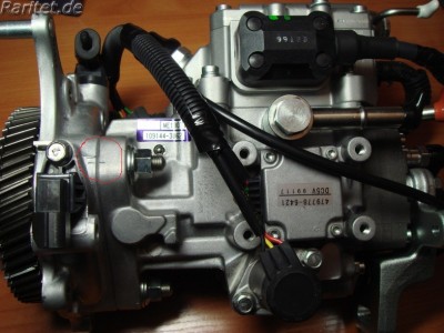

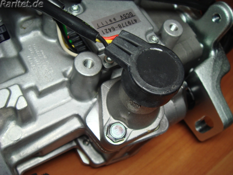

Трудно подлезть даже летом, а зимой все провода поломаешь. Скорей всего сломал шток таймера опережения. Проверь его в первую очередь. Сетка вряд ли.

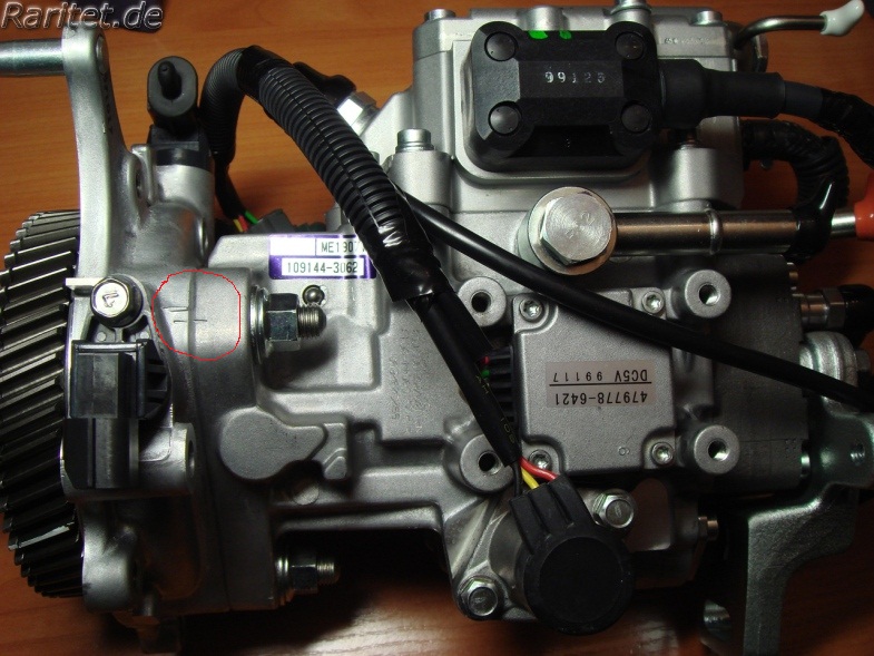

Покажу на фото, где он стоит. Что бы долезть надо снять АКБ (левый), площадку, вакуумные клапана, кожух с ТНВД. Когда откручиваете его, пойдёт топливо, пот это всё подложи ветошь или подставь руку, что бы поймать всё что может упасть.

Вот он. на 2х винтах на 6.

ТНВД стрекочит когда кончается солярка и начинает подхватывать воздух. Это плохо, так как после залива топлива может быть удар внутри ТНВД и может сломаться шток датчика опережения. У меня так было 2 раза( не работал указатель топлива). Возможно действительно замерзла соляра , но вы эту проблему решили. Лезть туда ( в 151) не удобно , особенно на морозе. Да и не в ней причина.Если в теплое время все было нормально то сетка скорей всего чистая . Парафины от плохой солярки по любому растопятся когда мотор работает.Ну а если там металлическая стружка то это уже симптомы полного конца ТНВД и смотреть там особо нечего. Но в этом случае обычно уже проявляются другие симптомы конца. (Долгая заводка , дергается и глохнет на горячую на холостых на D и P ) Если этих симптомов нет то скорей всего с ТНВД все в порядке. Прежде всего надо посмотреть свечи . Уж больно похожи симптомы на то что одна или две свечи не работают. Ну и стандартно для зимы проверить сиреневый фильтрик на впускном коллекторе. Там все просто . ключик толи 22 толи 24 ( точно не помню) . шланг скидываем , фильтр откручиваем и промываем, и продуваем. Ставим все на место и велика вероятность того что наступит радость.
