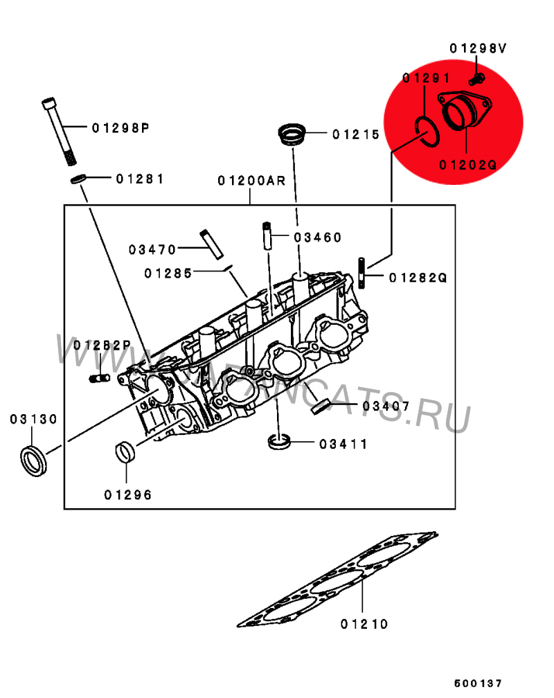

Слушайте братцы, вопрос возник.
Когда у меня был спорт, то у него была болезнь, лилось масло из под заглушек головок блока, помнится лечил тем, что вырезал из тонкого картона прокладку и сажал на герметик. А вот в монтере III такие заглушки есть? А то у меня масло откуда то давит, очень похоже на спортовскую проблему. По схеме вроде есть, но всё таки хотелось бы точно знать

На моторе 3.5 правая заглушка с резиновым колечком. Левая заглушка ставиться на герметик.

Спасибо. Правда у меня двигун 3.8. Рукой залез, вроде нащупал :) Буду колдовать на выходные
