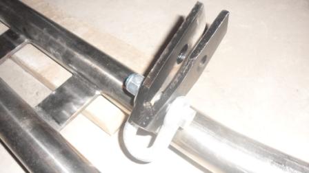

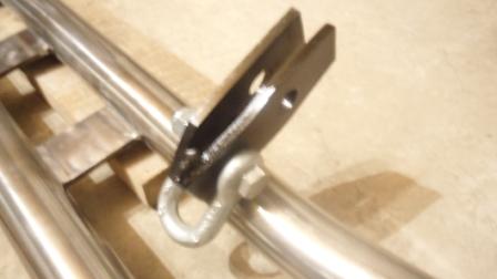

По мне так очень не плохо.Кстати,шаклы просто зажаты болтом?не бренчат?Я тоже хочу такую систему буксировки сделать.

Не брякают, гайки поставил с пластиковым стопором. Затянул так что бы такелажные петли поднимались с усилием, но не слишком большим.

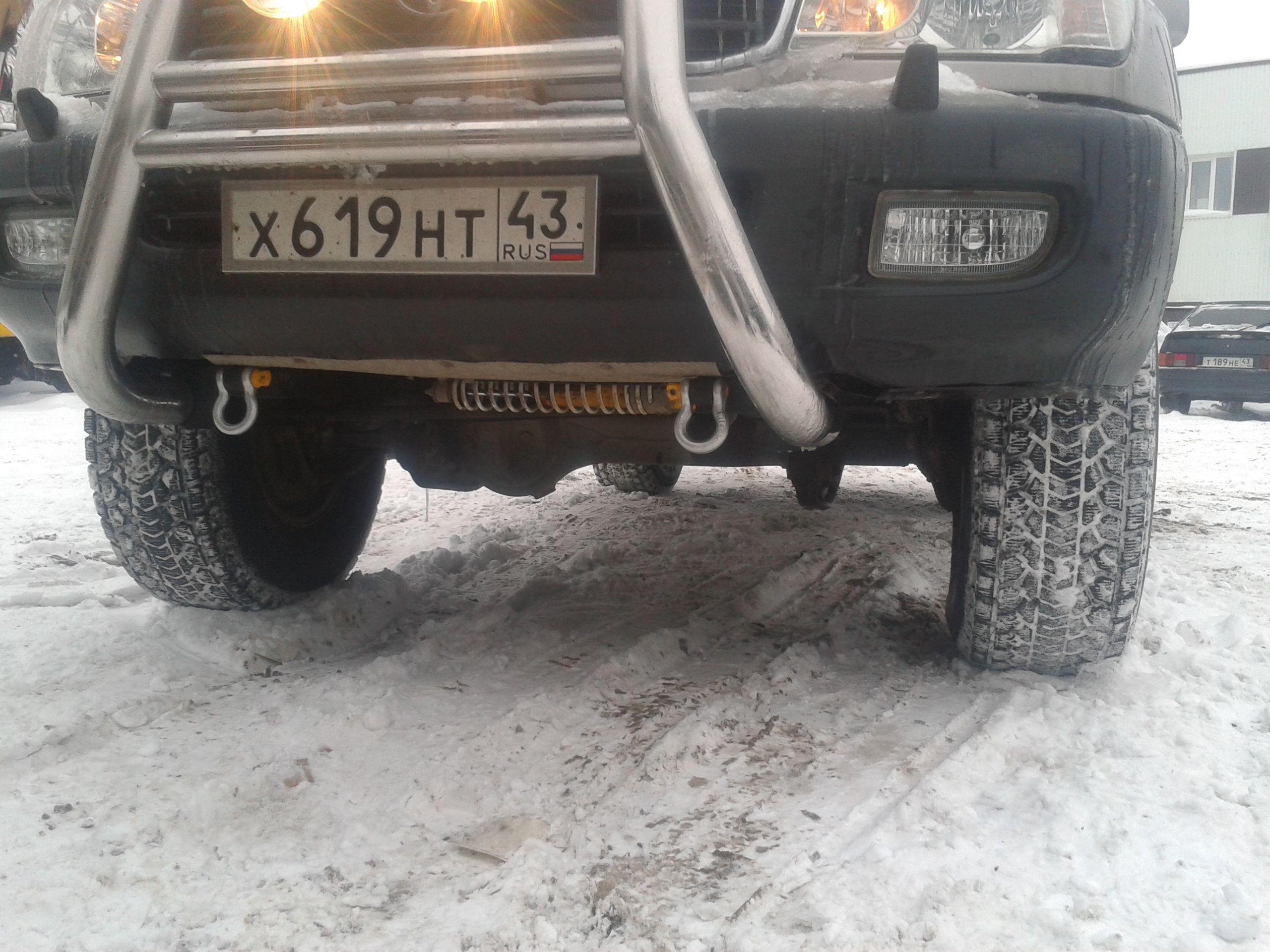

Всвязи с установкой кенгурина,пришлось отказаться от доработаных мною крюков Т-МАХ,лучше шаклов ни чего пока не придумал.

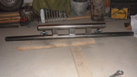

Достал нерж.трубу диаметром 50 мм., со стенкой 3.5 мм. Хочу поставить по нижней кромке пер.бампера. Нужен чертёж крепления к буксировочным проушинам. Может кто ставил? Одна голова хороша ,а много- очень хорошо!!!!!!!!!!!!!!!!!!!!

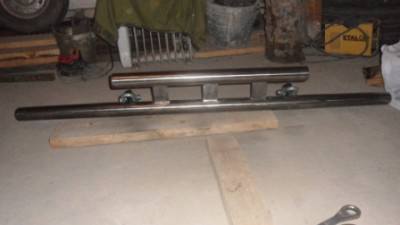

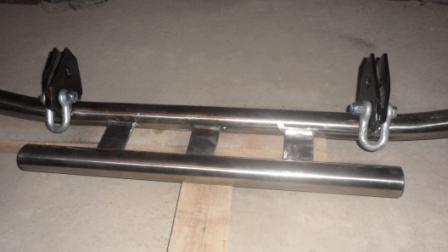

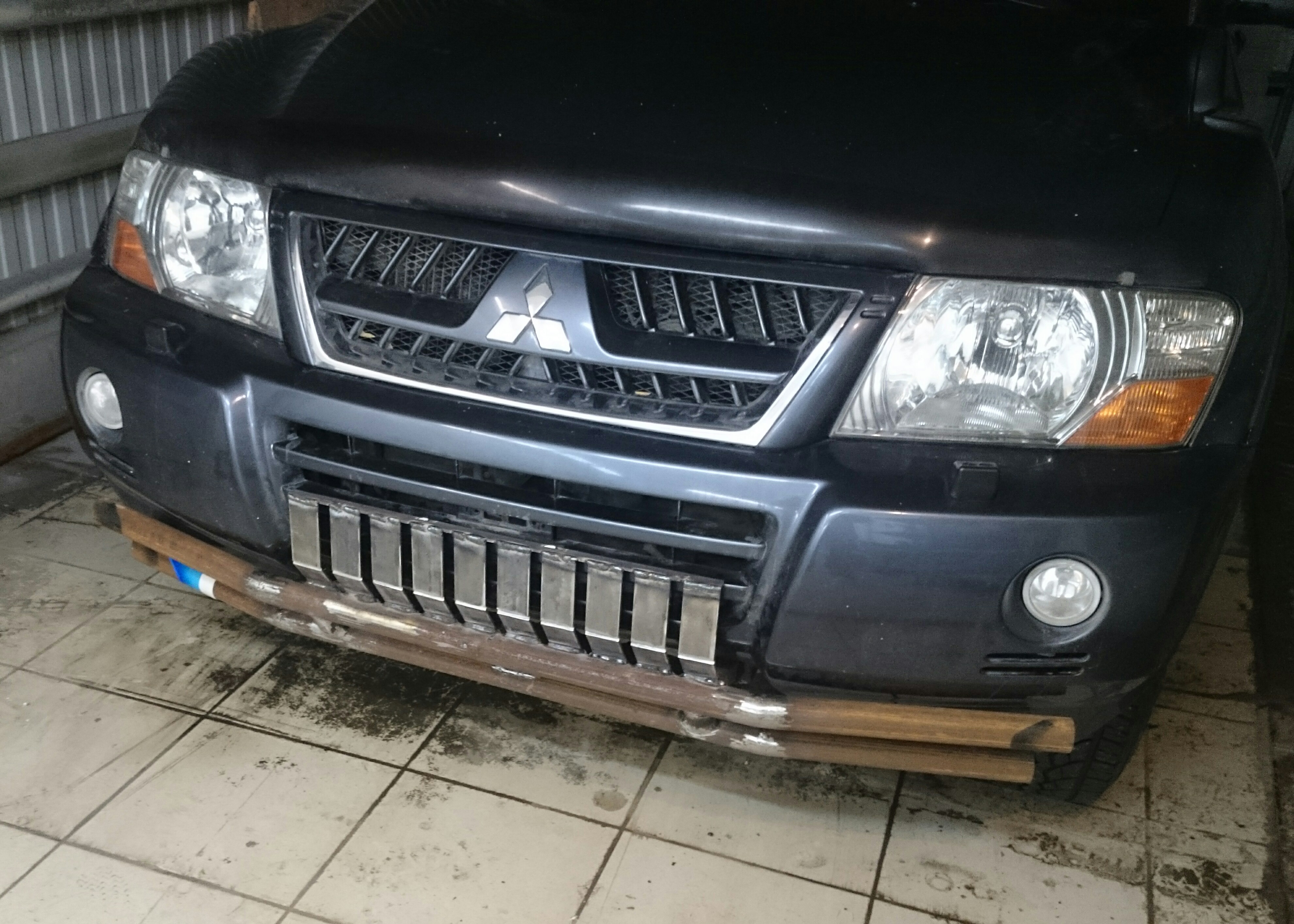

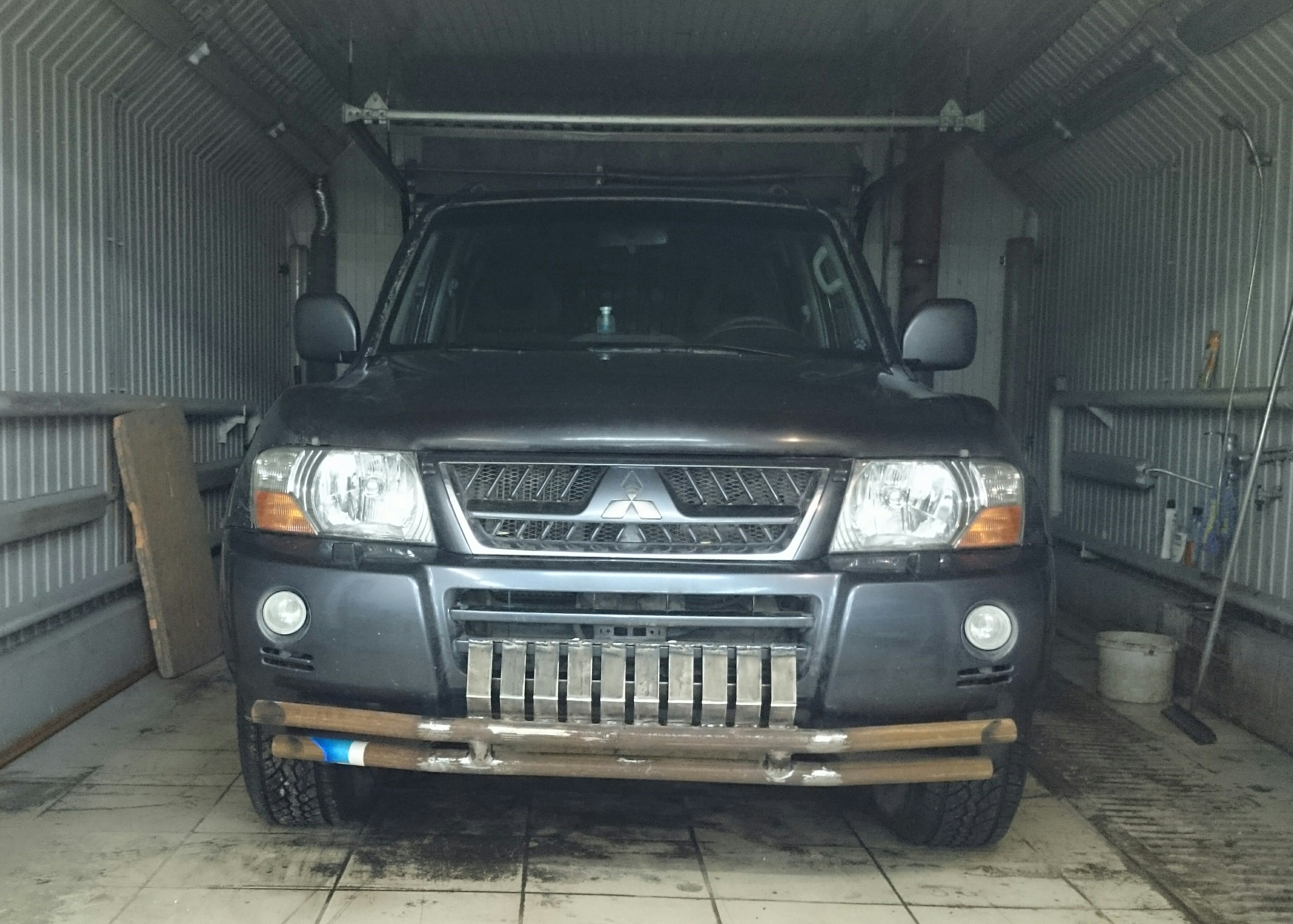

Вот наконец то соорудили. Принимается любая критика.

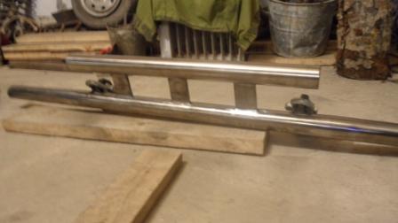

Дело было вечером делать было нечего. Делается под покраску в "снежку" (светло -серый металик). Берут сомнения не Ара тюнинг получается ли?
