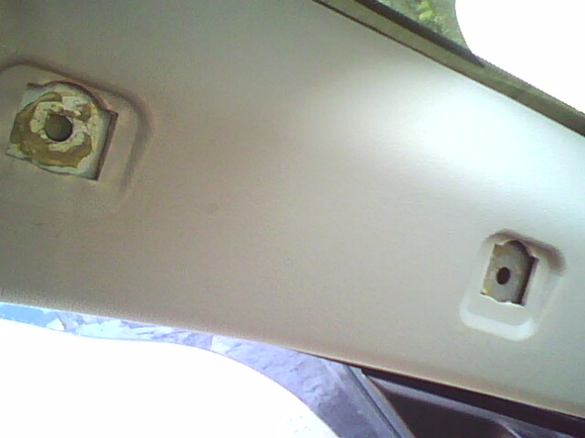

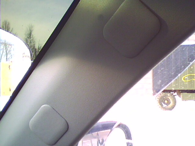

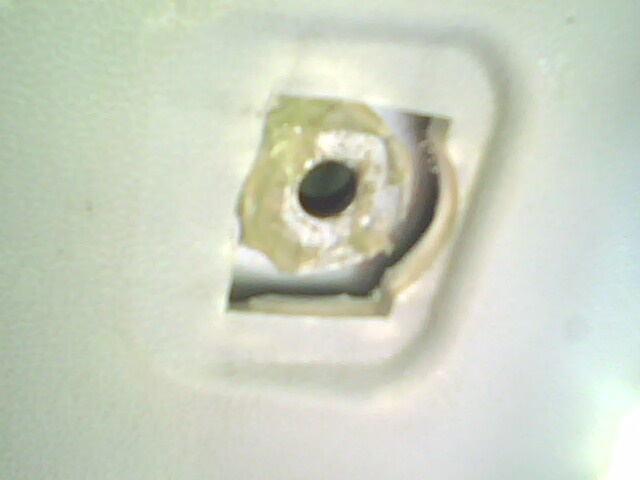

Добрый вечер , подскажите пожалуйста , как поставить ручки на передние стойки ( у лобового стекла ) если я снял заглушечки , там только отверстия 6.5мм и внутри полость пустая ?

Сними накладки, рассверли отверстия, вставь гайки с резьбой М6 и обвари

HiTEX писал(а):Сними накладки, рассверли отверстия, вставь гайки с резьбой М6 и обвари
Согласен , но , а у меня , что забыли на заводе приварить ? Или все так делают ? Или у меня они не ставятся ? Зачем тогда заглушечки ?

Aleks_I писал(а):как поставить ручки на передние стойки
Можно поставить с помощью резьбовых заклепок.Быстро и аккуратно.
