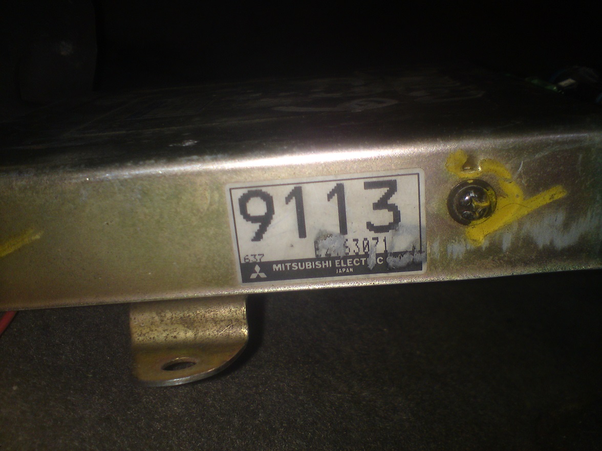

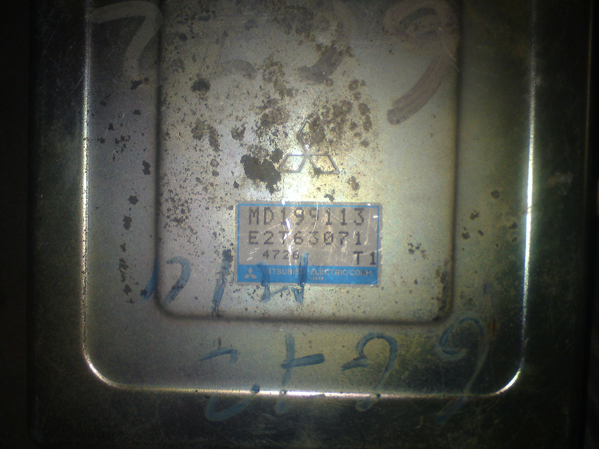

::-D: подключится к эбу не удалось,стал звонить провода от разьема диагностики до эбу . распиновка на эбу не соответствует эл схеме на п2 98г,полскажите где взять эл схемы для этого эбу? (возможно он с делики 2000г)
Re: зверский расход бенза
Добавлено: 05 фев 2014, 09:44
сергей134
это он ::-D:
