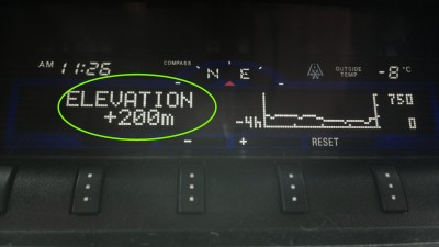

Вот у мне сегодни как
А Elevation +200m это он сам выставил.До этого было +300m .А что оно значит :*SCRATCH*: ?
А,глянул,это типа с точностью до 50m предполагаемая высота,котору и монА откорректировать :)
